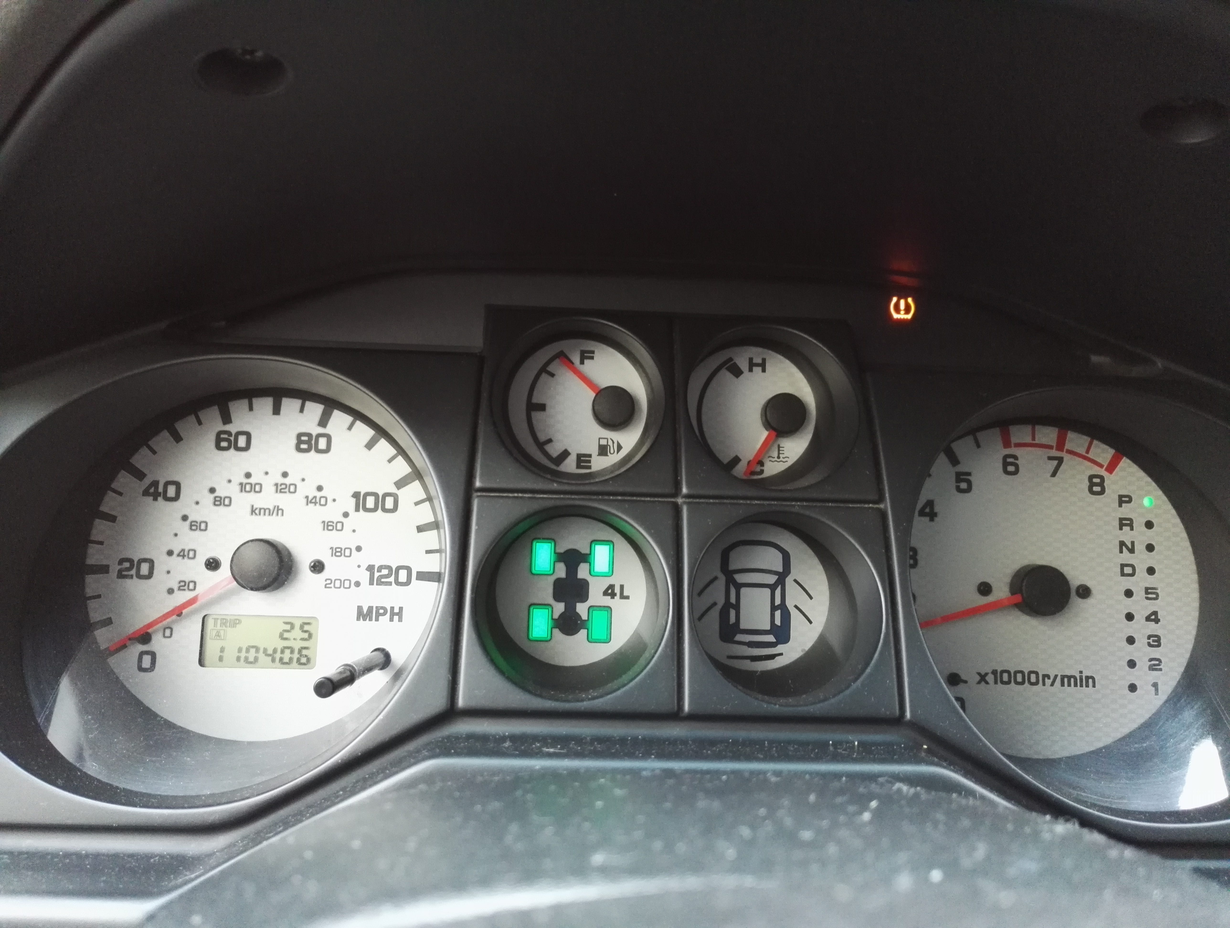

Привет монтероводам. У меня машина 2004 года, модель 2005, уже пришла со штатов с датчиками. Всё работало, правда однажды на морозе лютом на заправке спустило колесо и я решил его подкачать. Колпачок стоял металлический, который прикипел и я его сорвал вместе с соском под корень. Вот недавно прикупил датчики на ebay.com (правда б/у) и теперь жду момента, чтобы поехать к спецу и прошить их.

Куда выводятся показания???yur415 писал(а):Привет монтероводам. У меня машина 2004 года, модель 2005, уже пришла со штатов с датчиками. Всё работало, правда однажды на морозе лютом на заправке спустило колесо и я решил его подкачать. Колпачок стоял металлический, который прикипел и я его сорвал вместе с соском под корень. Вот недавно прикупил датчики на ebay.com (правда б/у) и теперь жду момента, чтобы поехать к спецу и прошить их.

Показания выводятся на приборную панель справа в виде значка с восклицательным знаком "!", который говорит о том, что какое то колесо из пяти спущено или не исправен(ы) датчик(и).Смайлик писал(а):Куда выводятся показания???yur415 писал(а):Привет монтероводам. У меня машина 2004 года, модель 2005, уже пришла со штатов с датчиками. Всё работало, правда однажды на морозе лютом на заправке спустило колесо и я решил его подкачать. Колпачок стоял металлический, который прикипел и я его сорвал вместе с соском под корень. Вот недавно прикупил датчики на ebay.com (правда б/у) и теперь жду момента, чтобы поехать к спецу и прошить их.

Это как раз там, где у нас индикатор воды в фильтре
