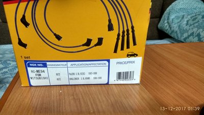

Подскажите, у катушки и наконечника ВВ провода должен быть прямой электрический контакт? Мне кажется что у меня контакты наконечников висят в воздухе внутри контактов катушек.

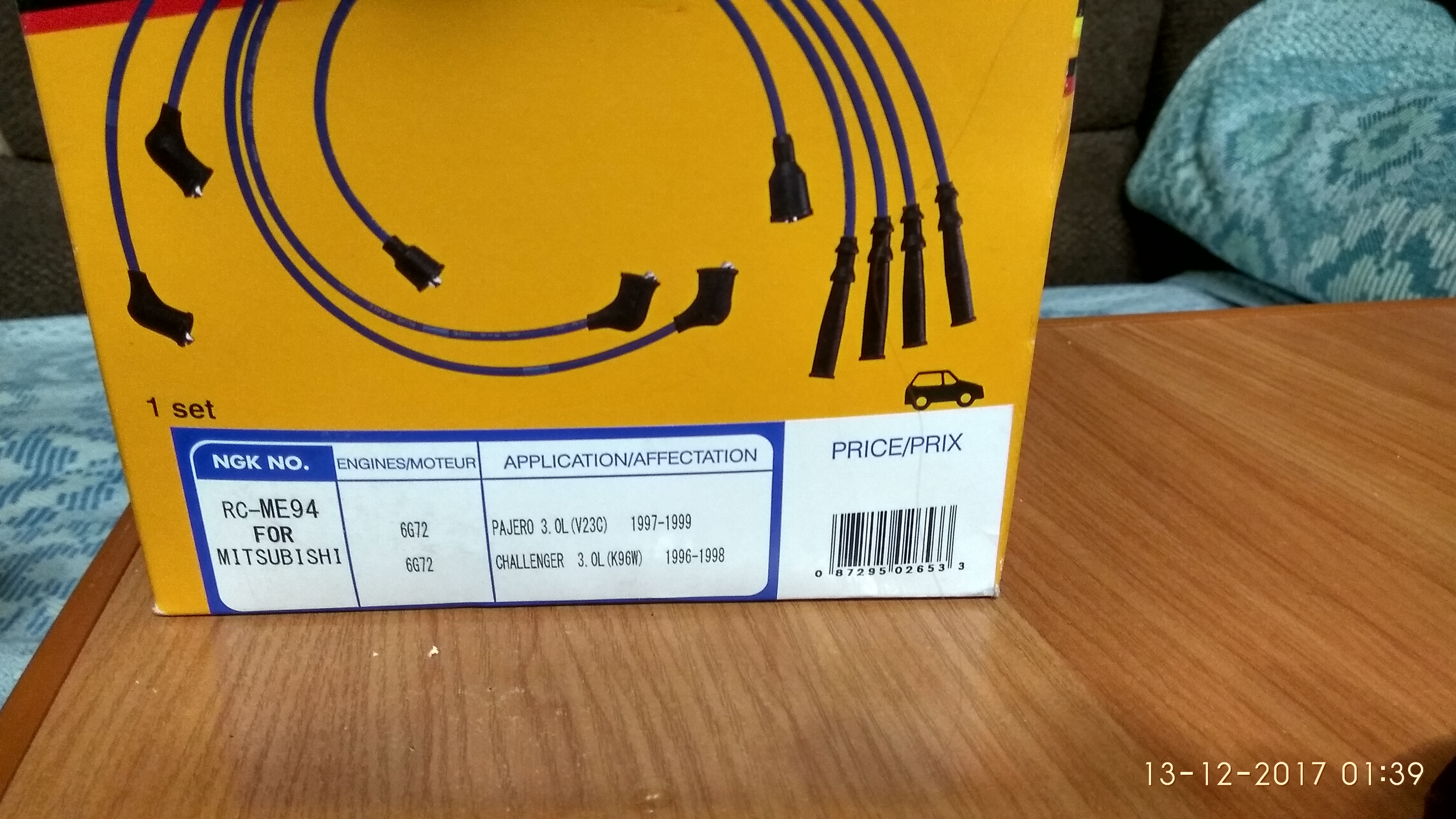

В магазине спросил на 24 клапанный, дали NGK. Видно, что не с этого мотора, т.к. немного коротковаты, внатяг, и тоньше, судя по держателю проводов. Но других не было, да и стояли такие же, только черные. Может из-за такого контакта искра слабее быть?
На коробке нарисованы не такие как были внутри.

Не знаю, у меня тоже RC-ME94 стоят. 3й год уже. Ничего не в натяг и контакт нормальный. Некоторые говорят что эти NGK лучше оригинала. Могу отчасти согласиться, т.к. до них два раза покупал оригинал и через полгода появлялись пропуски зажигания. Если думаешь, что нет контакта - возьми шилом разожми маленько писулек штекера, что в катушку входит. Он просто согнут в цилиндр. Разберешься я думаю

Re: Катушки 6G72 24V
То о чём я и говорил....
Вавил подтвердил мои слова....
Тебе продали провода от Спорта или 3.5 sohc рестаил.
У них катушки с маленькими контактами, на П2 до 98 года стояли с большими контактами...

Ну да. Чет не посмотрел что у т.с. П2. Ну тут теперь самый простой вариант разжать. Там площадь контакта уже не сильно важна, главное контакт. В любом случае площадь получиться больше чем заводская у контакта той многопроволочной х..ни с самим штекером внутри наконечников
