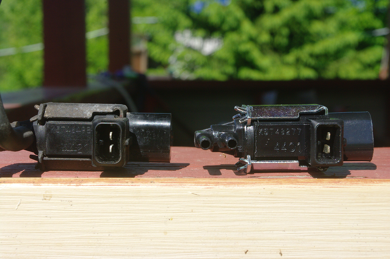

Ошибка p0660
Приехал датчик, сопротивление 33 ом. Поставил, всё заработало. После того как двигатель завелся, шток который заслонками управляет, сразу втянулся.
На фото с лева старый, с права новый китайский.
