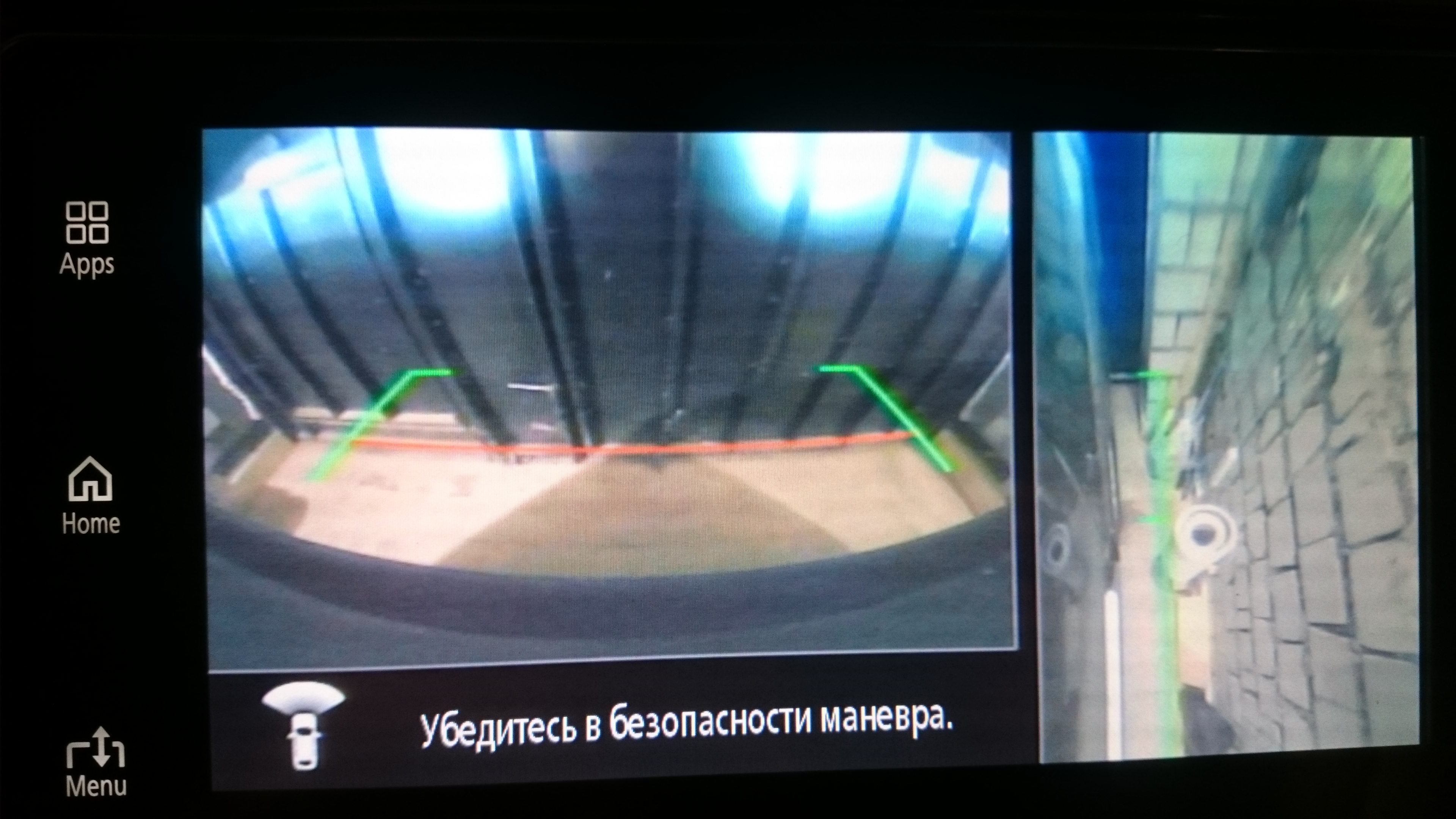

При установке форсунок попутно решил проблему плохого обзора передней камеры. Для этого была снята накладка под российский гос.номер:
которая крепится на 4-х саморезах и двух длинных защёлках (одну из них видно на фото слева). Саморезы я открутил со стороны радиатора, но у меня бензин и поэтому нет интеркуллера турбины, который перекроет доступ к этим саморезам. Кстати для информации - нижняя решётка съёмная, но я её отдельно от бампера снять не смог(боялся поломать, зимой дело было). А вот защёлки накладки под российский гос.номер я задолбался отстёгивать (может у меня руки кудрявые, может что-то не так делал :*DONT_KNOW*: )
Под гос.номер использовал такую рамку:
Установил форсунки и рамку так:
Установил две форсунки для симметрии. При таком расположении форсунки не попадают в объектив камеры, но чтобы струя воды попадала на камеру пришлось подпелить немного углы около камеры так(указано стрелками):
Пропилов на машине не видно пока не наклонишься снизу посмотреть на камеру.
Обзор с передней камеры получился такой (обратите внимание, где расположена красная линия относительно края рамки гос.номера):
от бампера машины до красной линии 50 см. (замерял рулеткой), зона видимости теперь ограничивается 4-5см от вертикали условно установленной к переднему бамперу. И эти 4-5 см рамка гос.номера "RCS" перекрывает. ТЕПЕРЬ ВИДНО ВСЁ, ДАЖЕ ВПРИТЫК К БАМПЕРУ.
Шланг подсоединял под капотом , ни чего не резал, просто в штатном месте соединения установил тройник (указан стрелкой):
Ну и ещё пару фоток:

Не совсем понял по передней рамке: саму площадку ниже переставил что ли, или какую проставку использовал? А просто рамку под номер ниже перевесить эффекта не будет? И что за рамка под номер такая стильная, можно ссылку, а то дилерская такое г...?
Re: Омыватели внешних камер
Добавлено: 15 дек 2017, 21:54
Фреди
SKS писал(а):Не совсем понял по передней рамке: саму площадку ниже переставил что ли, или какую проставку использовал? А просто рамку под номер ниже перевесить эффекта не будет? И что за рамка под номер такая стильная, можно ссылку, а то дилерская такое г...?
Площадку с первой фотографии (я её назвал в предыдущем своём посте - "накладка под российский гос.номер") долой совсем, как раз она и съедает большую часть обзора. Я специально выложил фото с монитора где включена передняя камера, сравни со своей :) , для ориентира "зазор" на изображении между красной линией и рамкой номера :;-):.
Рамку под гос.номер купил в автомагазине, каталожного номера не нашёл, поэтому и выложил фото. Она бывает разных цветов, на фото серая, а на машине чёрного цвета. Цену точно не помню, примерно 1200р. Рамка классная, основа - жёсткая металлическая пластина, на которую надет силиконовый чехол с "кантом", который закрывает по периметру гос.номер.
