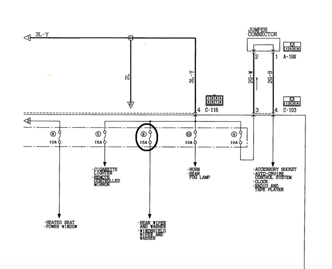

Машина у меня с 2010 года, все началось дня 4 назад, что называется "без объявления войны", из нештатного сигнализация и магнитола, ставил сам давно, и от того и от другого разъемы отсоединял, ничего не меняется. Предполагаю, что указанные потребители сидят на одном реле и оно возможно подлипает, но по этим схема мудреным на английском да еще и в ПДФе...А что за перемычки в левом крыле, штатные имеется ввиду?

90% вероятности - блок предохранителей в салоне слева у ног водителя. Попала вода или конденсат. Дорожки окислились. Открыть, просушить, зачистить.

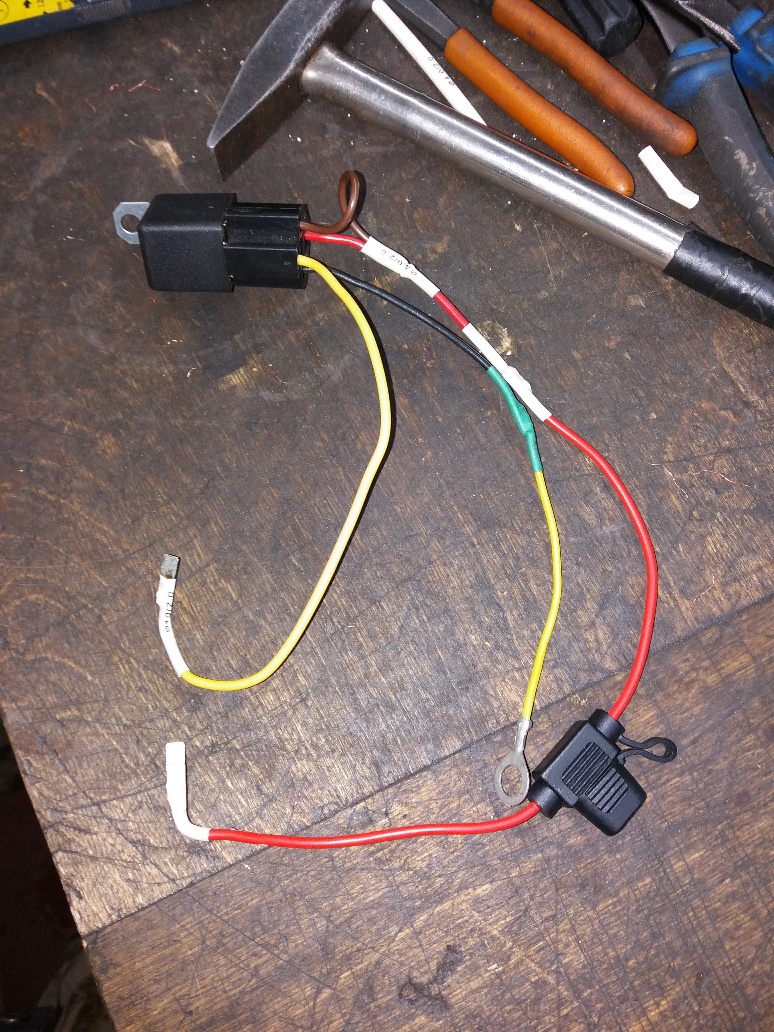

Изучение доступных схем(в бумажном мануале и скачанных из сети) и исследование ситуации путем отключения некоторого количества разъемов и перемычек, и контроля наличия плюса, привело меня к предохранителю №9(15а) в салонном блоке, от него запитаны стелоочистители лобовика и стекла задней двери, его вынимаю и проблема пропадает:
Предполагаю, что косяк внутри блока предохранителей, "посторонний плюс" от батареи "сел" на "появляющийся плюс" на этом предохранителе от замка зажигания, сами щетки продолжают работать(кое как правда) при выключенном зажигании и вынутом предохранителе, замыкание внутри блока "гуляющее", и если ездить без этого предохранителя, то щетки то работают, то нет, с блоком буду весной разбираться, пока решил вопрос таким жучком:
Предохранитель выкинул, вставил на его место отдельные контакты с реле и предохранителем, управляющую обмотку реле запитал "появляющимся плюсом" с другого места, т.е поворачиваем ключ, реле замыкается по обычной логике, на щетки подается напряжение, выключаем-напряжение пропадает, все работает корректно, это конечно мера временная, и по весне либо сделаю санацию блока, либо его поменяю.

Вынуть-поставить, почистить блок 1 час времени. Зачем мудрить? Теперь на 100% ясно, что внутри все окислилось и присутствует вода. Что у вас завтра замкнет? До весны он может так сгнить, что его останется только выкинуть.
