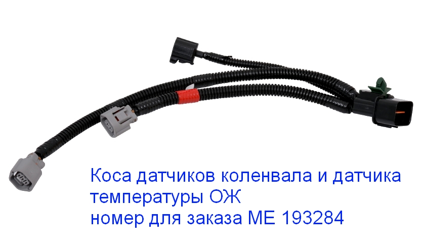

Еще вопрос, связанный со снятием ТНВД. Сломал фиксаторы двух разъемов: датчика температуры на ГБЦ и нижнего в ТНВД ( тот, что сквозь кронштейн вставляется). Что можно сделать?

Заказать новую.
Серая колодка с куском красной изоленты - к верхнему датчику.

Спасибо за "косу", и отдельное спасибо за подробную инструкцию по очиске колодцев ГБЦ! :*THANK*:
