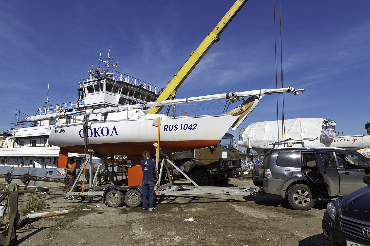

Господа, не подскажите, выбираю проходимца, которому еще и 2,5 тонны на крюке таскать.
Так вот вопрос про дизели 2,5 и 3.2 л.
Пугает 2,5 литра с 178 силами. Как то более привлекательно выглядит 3.2 л. Не такой форсированный. К сожалению, как я понял, ставился только до 2009 года. Впродаже есть с пробегом 160-180 тыщ, не боязно брать 3,2 с таким пробегом?
И вообще, как у этой парочки с надежностью, ресурсом, вибрациями и расходом топлива?
Был бы вам очень благодарен за помощь!

Для 3.2 такой пробег просто обкатка. Если естественно нормально эксплуатировали.
2.5 на хвосте для любого из них будет не сладко.
Если таскать такой прицеп на дальние расстояния и часто, то наверное стоит посмотреть на более крупные машины.

Таскать неспешно и не очень часто. )

В принципе будет хватать любого варианта. Главное смотреть изначально состояние.

По любому, буксировать лучше ручкой, чем автоматом? Я не ошибаюсь?
Вот такое таскать на соревнования.
