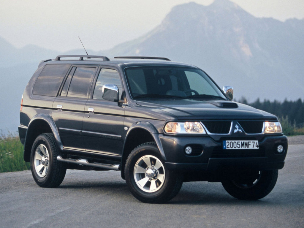

Всем привет. Помогите разобраться с дисками стоят такие как на картинке. Это 16х8, сверловка 6х139,7. А вот вылет у них какой и диаметр ЦО?
Сообщения: 20425
Благодарил (а): 101 раз
Поблагодарили: 1346 раз
Re: Параметры диском МПС 1
10 ЕТ 110цо

алексей - Маленький Мук писал(а):10 ЕТ 110цо
Спасибо за инфу, за малым не купил диски 33ET.
Ширина 7" в стоке вроде
Именно на этих 8" вроде.

Вот тут http://www.rmark.ru/mitsubishi/pajero-sport/ говорят что ширина диска в штате 7"

der fliegende писал(а):Вот тут http://www.rmark.ru/mitsubishi/pajero-sport/ говорят что ширина диска в штате 7"
здесь http://www.koleso-razmer.ru/size/mitsub ... ero-sport/ инфа другая, бред какой-то...

в таком случае , рукоблудство по эксплуатации гласит - 16Х7jj вылет 10

der fliegende писал(а):в таком случае , рукоблудство по эксплуатации гласит - 16Х7jj вылет 10
То есть по сути если я поставлю диски 18х8jj ET35 то диски встанут глубже примерно на 1,75см? поправьте если неправильно считаю...
ЦО то в итоге 108 или 110
Выдержка и ФАКа по шинам и дискам:
OLD Паджеро/Монтеро СПОРТ + L200 до 2006 г.в.
Штатные диски: В зависимости от комплектации. Диски 15″ не встанут на машины с суппортами под 16″ диски.
!!!!!Литой 7JJx16 ET=10 PCD=6х139,7 DIA=108,0!!!!!
Штампованный 6JJx15 ET=33 PCD=6х139,7 DIA=108,0
Литой 6JJx15 ET=33 PCD=6х139,7 DIA=108,0
Литой для комплектации эксклюзив: 8,5JJx18 ЕТ=10 PCD=6х139,7 DIA=108,0
Совместимость: Паджеро 1,2.. L200 (до 2006 г.в.), Паджеро-Спорт (до 2008 г.в., в засисимости от комплектации), некоторые внедорожники Тойота, Ниссан.
Неправильно. На 2.5 см глубже только вылет. Плюс полдюйма. Итого почти на 4 см внутренняя часть диска уйдет внутрь, а наружная - на примерно 1 см внутрь.
