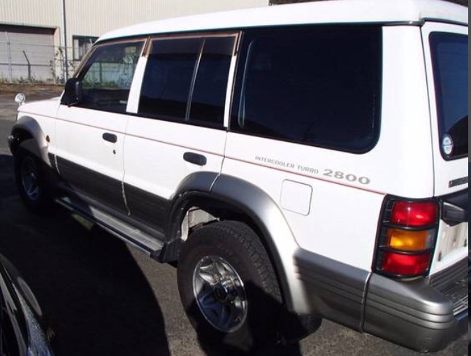

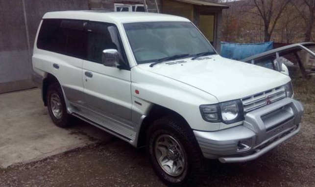

Добрый день господа. Суть вопроса вот в чем. Кузов моего пыжика довольно уставший, хотелось бы заменить. И задался я вопросом установки кузова как я понял рестайлового. В данный момент у меня стоит v44, хочу поставить v46 (вроде бы, если не прав поправьте). Может кто знает по крепежу к раме отличия есть какие-нибудь? Если встанет болтон то будет шикарно. Фото прилагаю.
Такой стоит сейчас только 2.5 и с мотором 4д56
Такой хочу поставить

Кроме передних подушек кузова
На рестайле они чуть другие.
Поменять передние подушки и встанет.

Тоесть имеется в виду крепления те же только подушки чуть отличаются да?

И на верхней фотке 45й а не 46й у 46 ноздря на капоте :) а так да, все встанет бэз переделок ну и если будете ставить тот что с верху(45й) то небольшая доработка напильником в подкапотном пространстве переварка кронштейнов под фильтра :)

алексей - Маленький Мук писал(а):И на верхней фотке 45й а не 46й у 46 ноздря на капоте :) а так да, все встанет бэз переделок ну и если будете ставить тот что с верху(45й) то небольшая доработка напильником в подкапотном пространстве переварка кронштейнов под фильтра :)
Вот на нижней фоте 46-й, как у мня, только где ж найтить непиленый нержавый по адекватной цене кузов то???

ну пиленый это уж ладно, благо вся нагрузка на раме... главное чтобы не гнилой был, уж больно кузовщиной не хочется заниматься....
