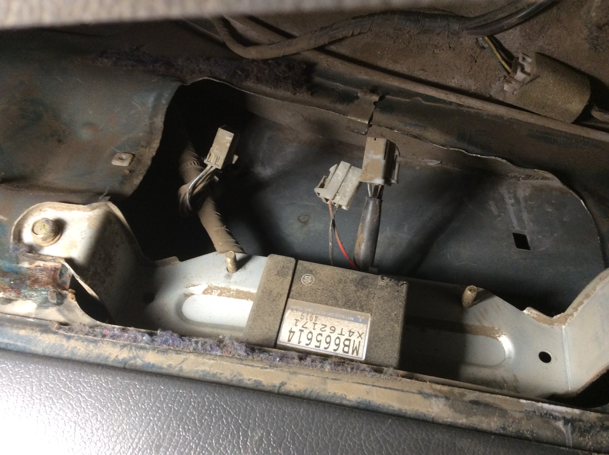

Снял обшивку боковины и нашел компрессор!!! Был оборван провод у клеммной колодки. Обжал новую клемму и поставил назад.
Для инфо тем, кто найдет эту тему с аналогичным вопросом: как и писали выше, насос расположен почти посередине левой боковины. Находится внутри крыла (боковины) между задним ремнем безопасности и динамиком (ближе к ремню). Доступен через специальное отверстие.
Дополнительно, подскажите что за разъмы рядом (слева и справа) с духконтактным разъемом насоса?
