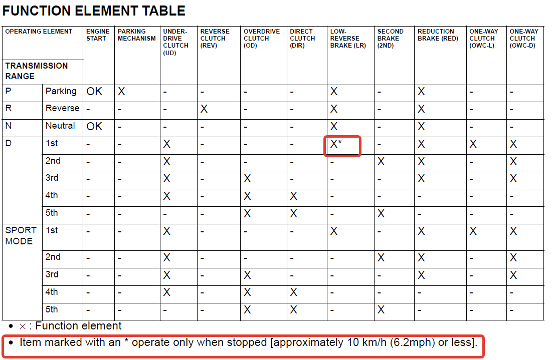

Вопрос к знающим - в сервис-мануале написано, что в режиме D на 1-й передаче LOW-REVERSE BRAKE (LR) зажат только до скорости 10км/ч, потом отпускается. В мануальном режиме зажат всегда. За что отвечает эта функция?

Simply Man, разгружает пакет UD на малой скорости.
