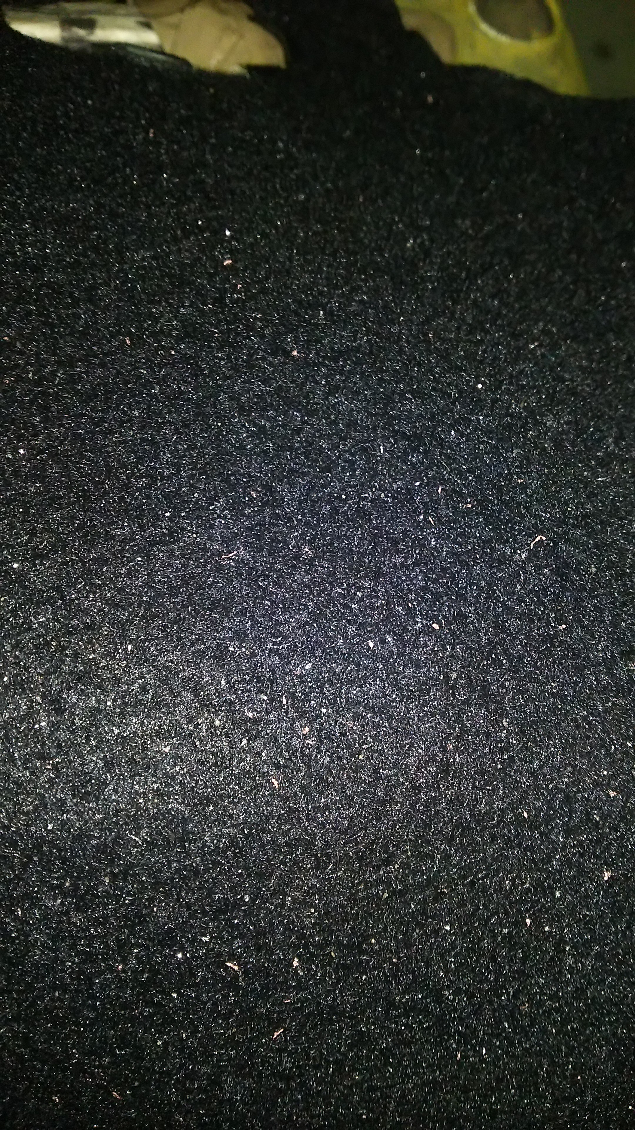

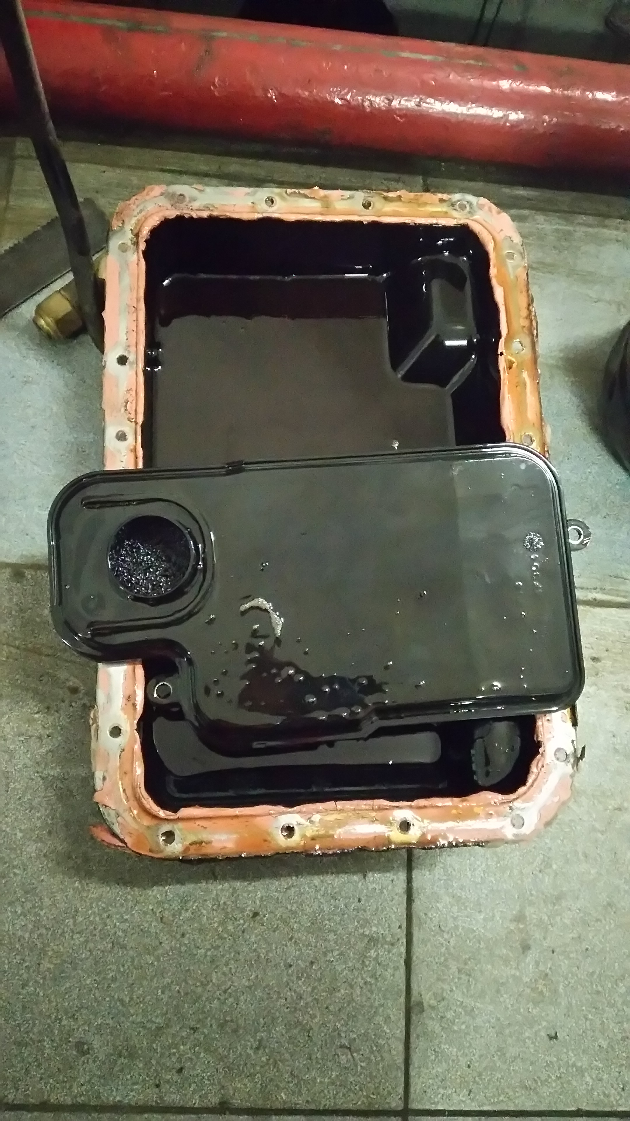

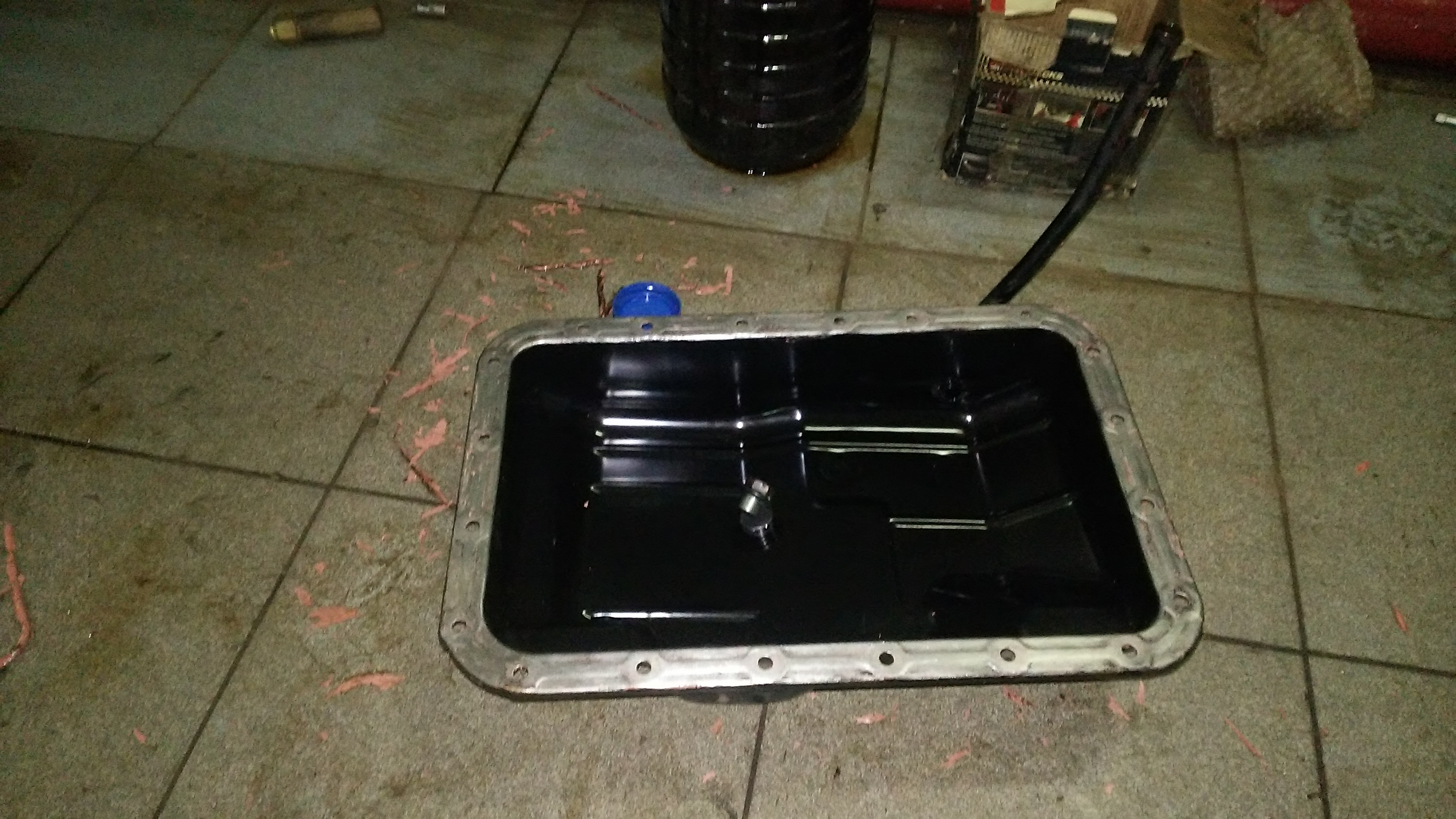

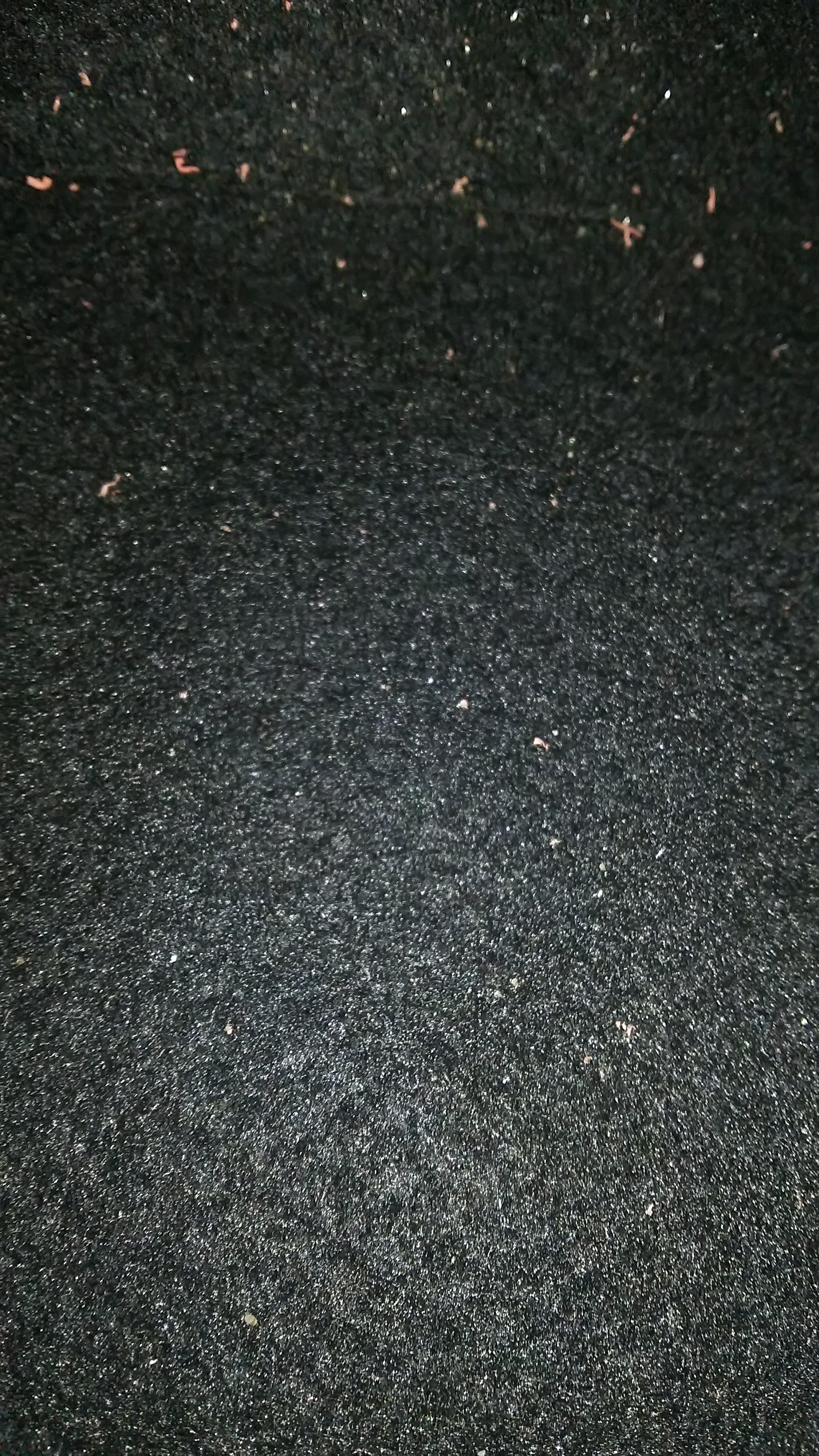

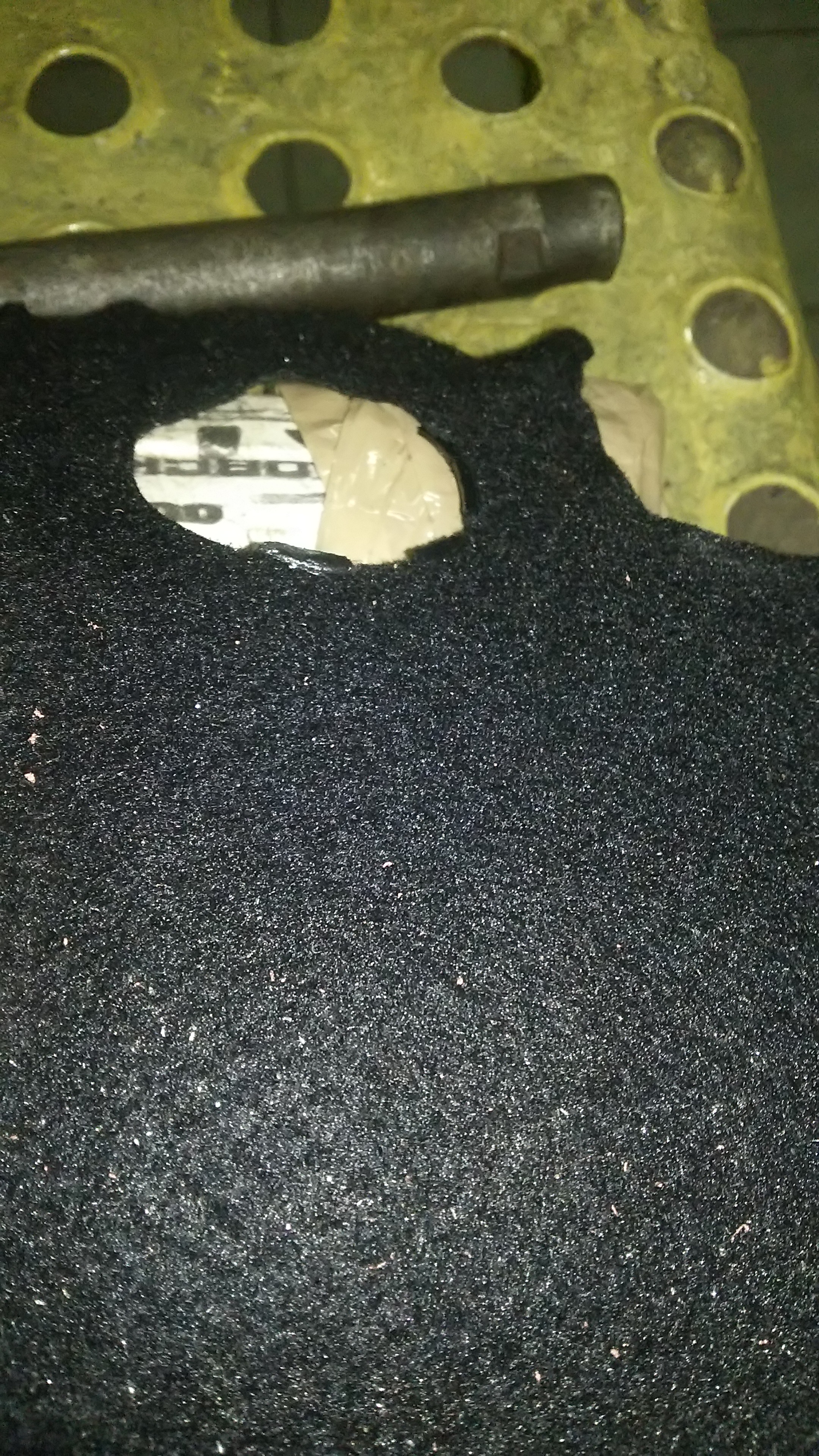

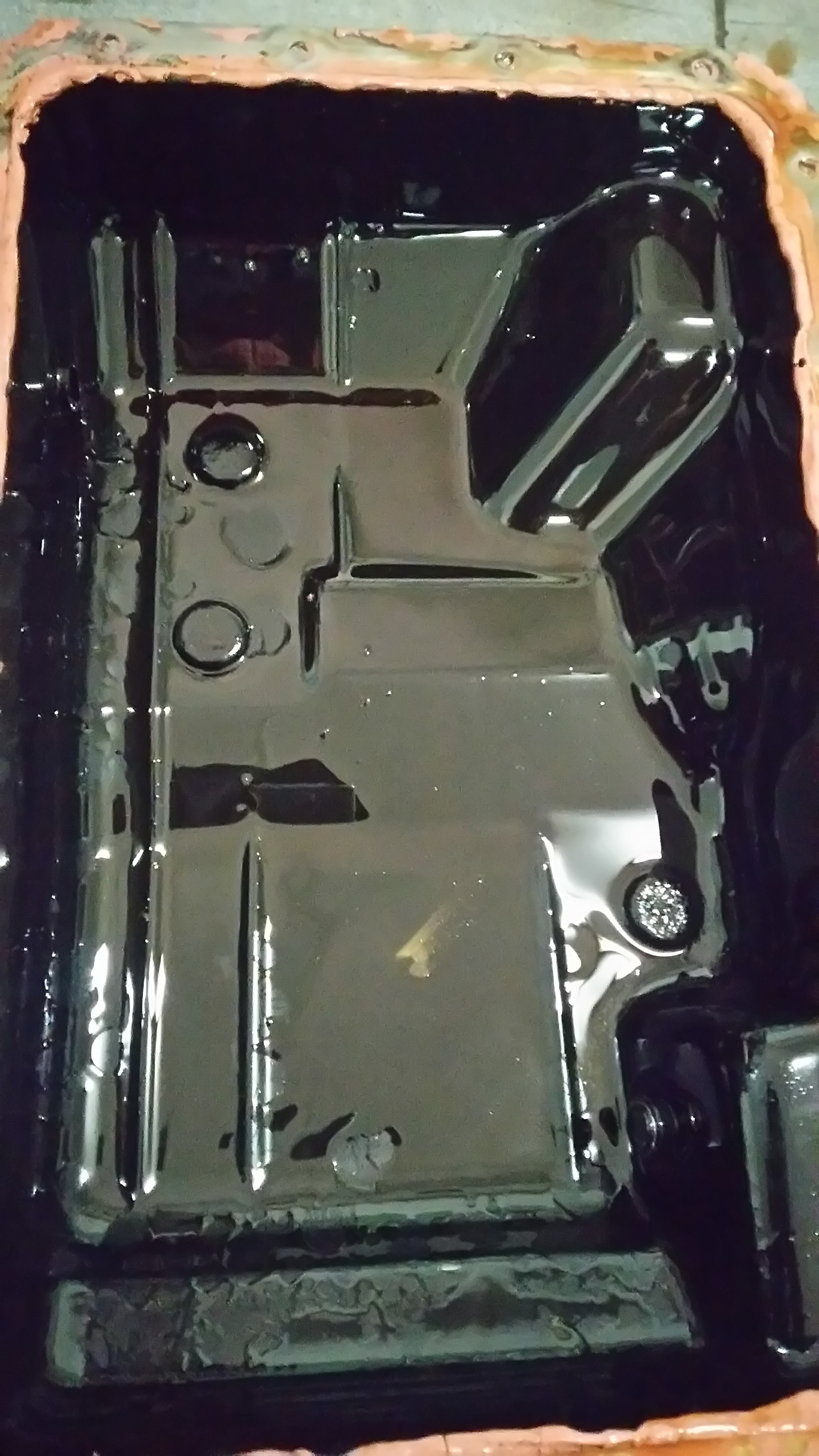

На холодную трещит АКПП

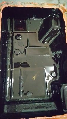

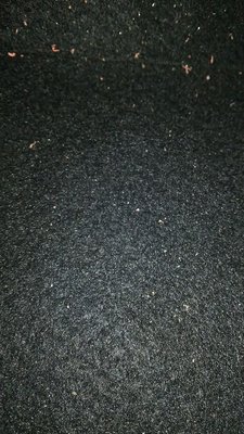

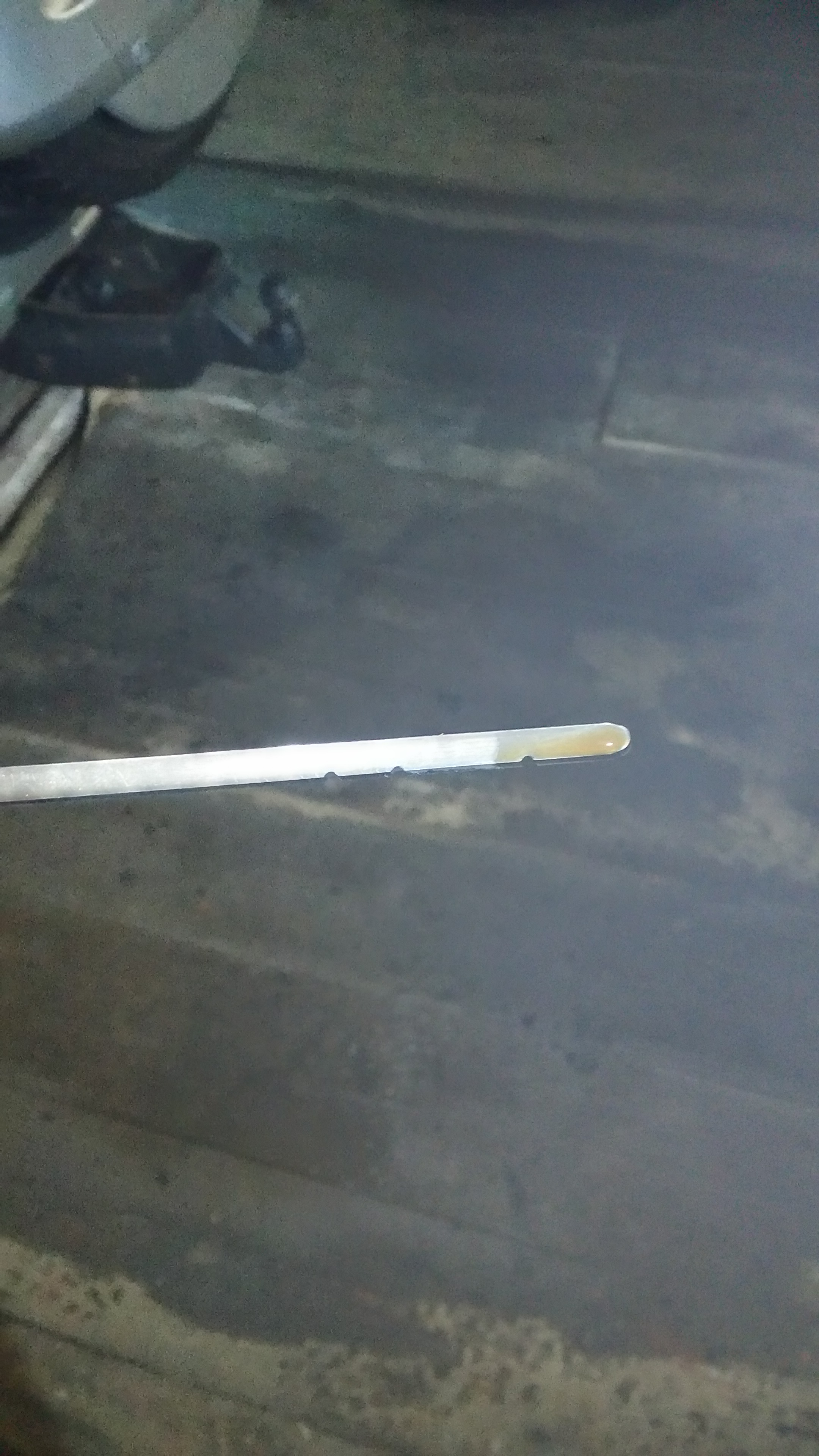

Дбрейшего всем времяпровождения, ситуация следующая, еду километров 200 по трассе со скоростью 120-130 , начался какой-то треск спереди и авто начало как-бы сбрасывать скорость и обороты, остановился пощелкол селектор поехал дальше , повторение и как будто бробуксовки.Доехал потихоньку домой, на следующий.день завел ну думаю на ремонт в гараж, прокатился ни каких шумов, всё норм.До этого шумы(в виде треска спереди из под лобовины кузова, зависит от оборотов, чем больше они тем треск сильнее, и как переключается на следующую скорость уменьшаеться и с набором оборотов усиливается треск), и пробуксовки появлялись только на холодную.Буду пробовать сменить масло и посмотреть состояние магнитов с заменой фильтра.Владею авто пару месяцев, пробег 300т.км.Меняли масло как говорили давно, но цвет норм(не совсем красное(персик),прозрачное), не чёрное, запах отсутствует, переключает без рывков.С фильтра воду слил).

bbudd, масло капец уже по фото. Делать полную замену 10 л с фильтром. И смотреть что в поддоне будет.

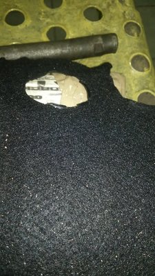

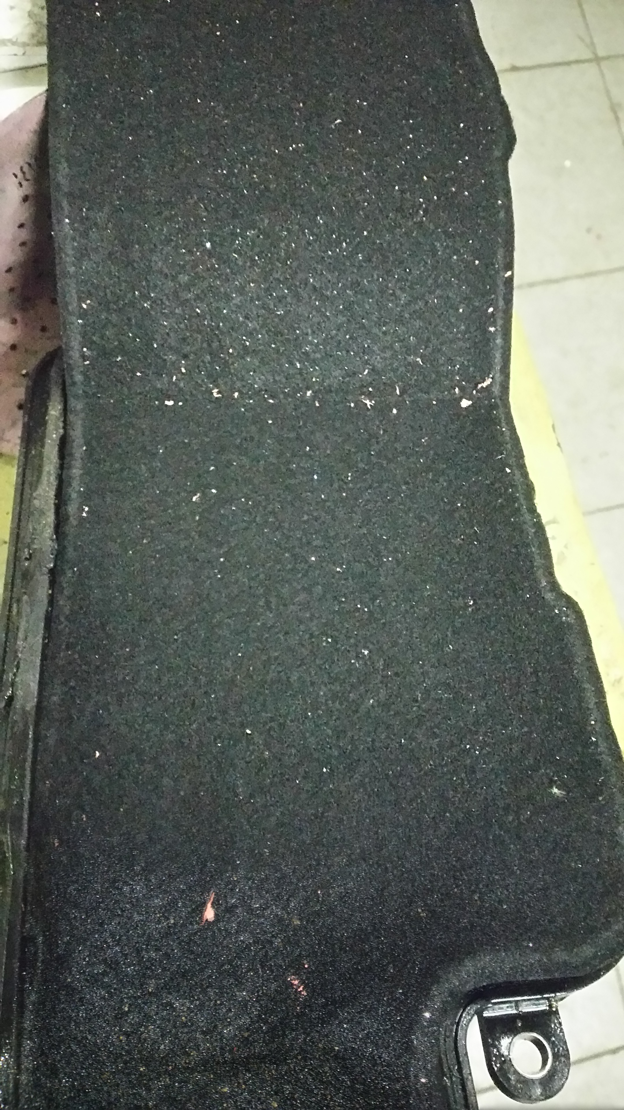

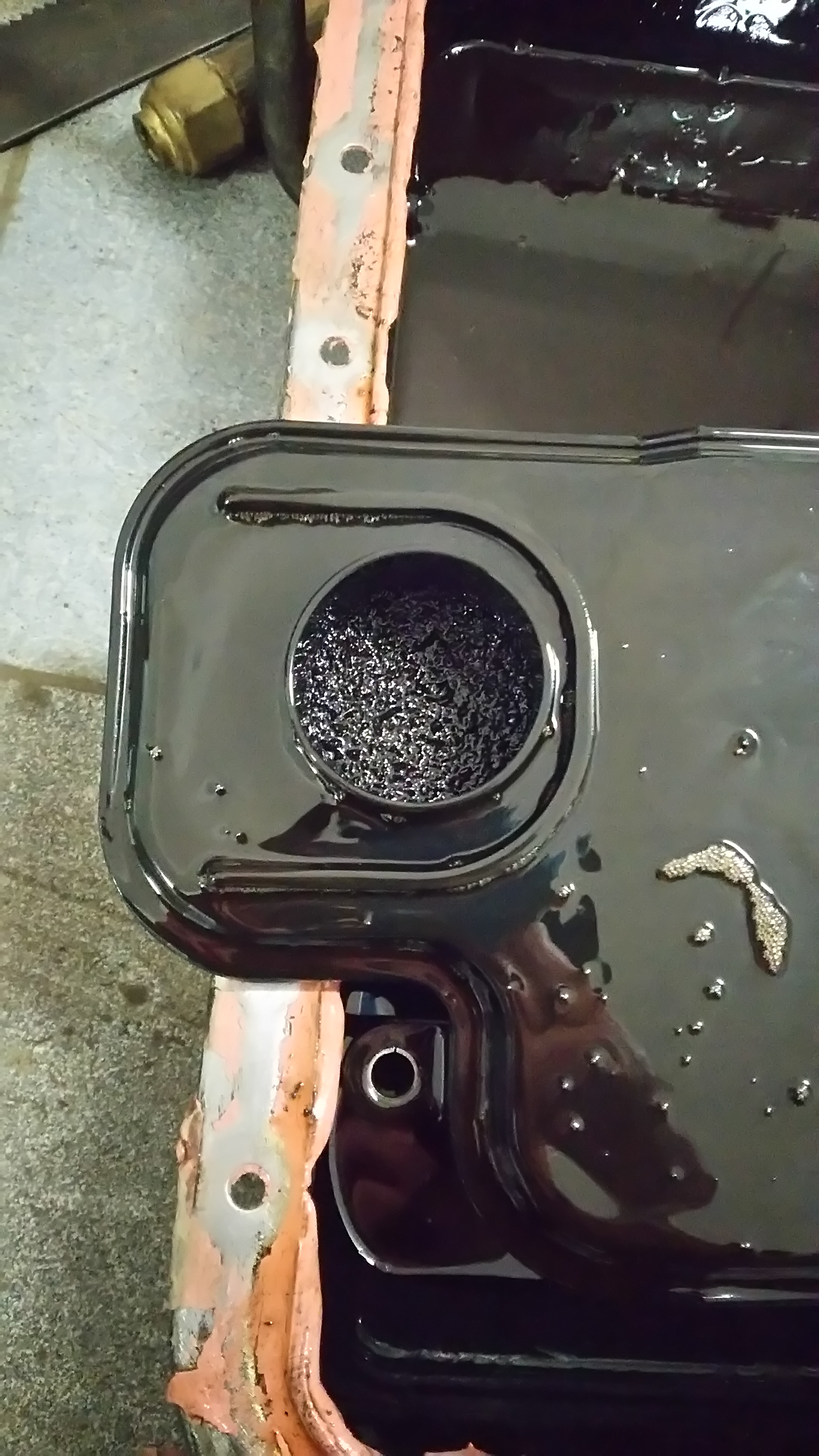

Как все норм? Судя по фото на нажнем магните стружка, да и на фильтре вроде тоже.

Там не стружка, а металлическая пыль была, на фильтре черный налет, не металлический. Хана какому то блоку, что ли?

Мелкая металлическая стружка-это уже износ деталей акпп. Чего именно, покажет вскрытие. А исправная акпп работает мягко, без рываов и ударов, передачи перебирает на 2000 об при спокойной езде.

Вам бы сканером ошибки считать и бублик продиагностировать. Стружка или пыль,неважно, уже плохо и даже если это в бублике износ пошол(предположу с большей вероятностью) то саму акпп с такой стружкой ставить нельзя без полной хотябы промывки.

bbudd, только счаз увидел, что в профиле авто дизельное. Большая вероятность, что в трансе разваливается игольчатый подшипник статора, но вскрытие гт покажет. Если запустить-гт пойдет в хлам и утащит акпп за собой.
