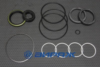

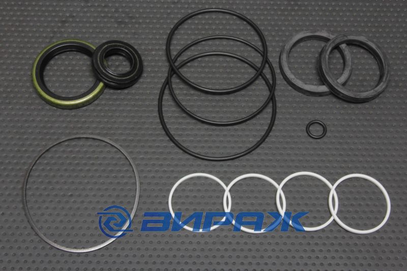

А какой рем.комплект приходит? Musashi MAP3030K ? По каталогу два варианта редукторов до 89года, пруль на четыре болта левый руль на три. А рем.комплект один номер на оба. И есть вариант на редуктор с 89 по 91, он на четыре болта номер неоригинала TSG4259 производитель Tzk
Musashi MAP3030K до 89года :
Musashi MAP3030K
Musashi MAP3030K

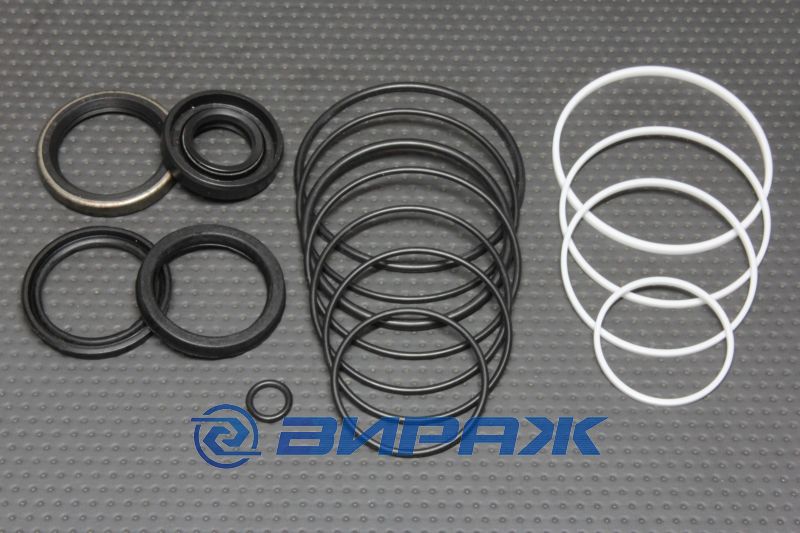

после 89 года MUSASHI MAP3031K
MUSASHI MAP3031K
MUSASHI MAP3031K

Добрый день надо рем.комплект на маленький редуктор,на три болта....тот что на четыре не подходит,, большой
Azan
Сообщения: 2341
Зарегистрирован: 21 май 2013, 16:04
Мой автомобиль(и):: Pajero Sport 1999
Откуда: Тольятти
Откуда: Тольятти
Благодарил (а): 89 раз
Поблагодарили: 117 раз
Re: Может кто подскажет номерок рем.комплекта рулевого редук
Сообщение Azan »
Ну так посмотри на фото. И выбери. У тебя есть уже который не подходит... Сравни...
