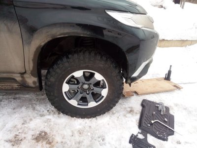

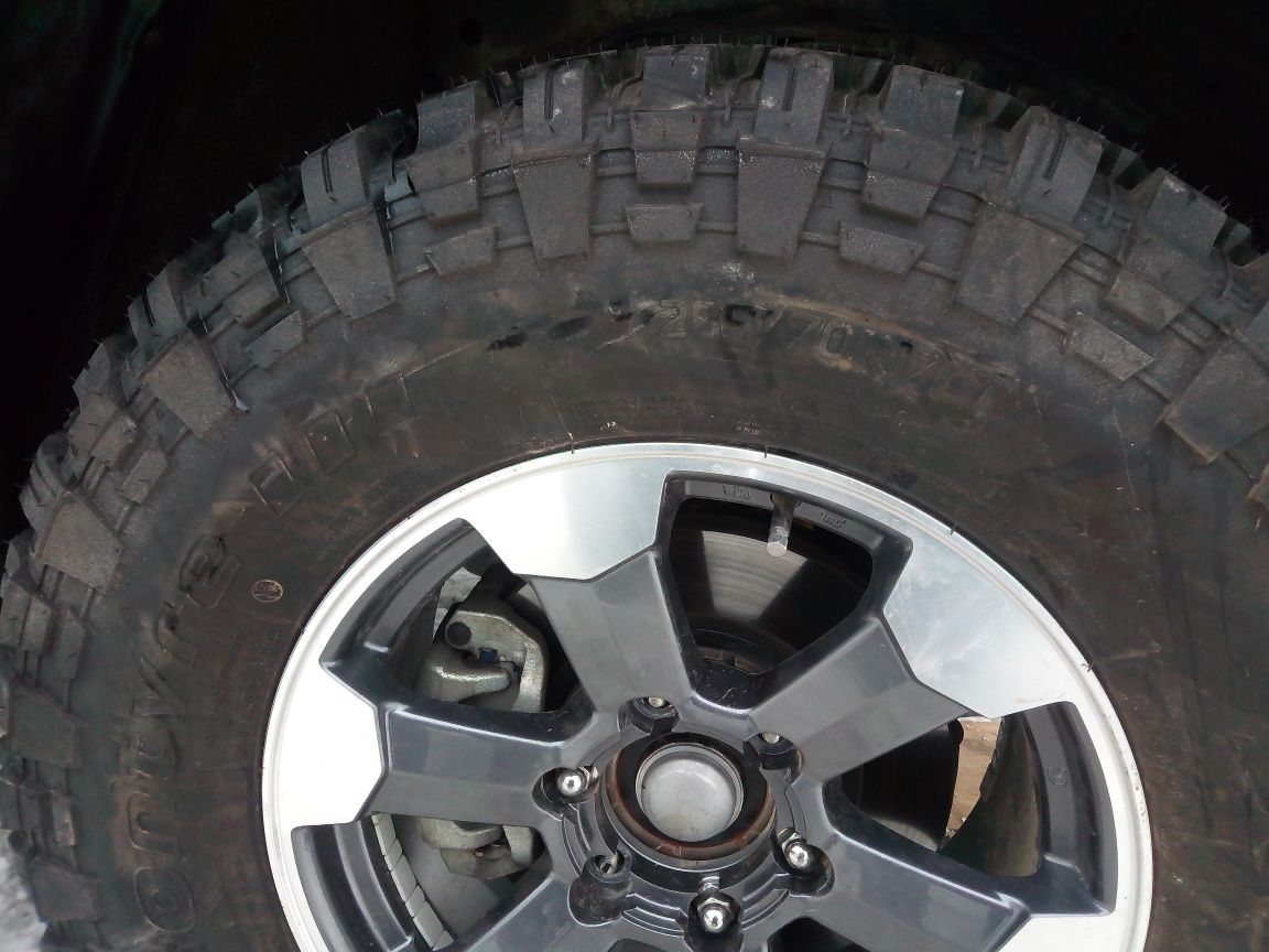

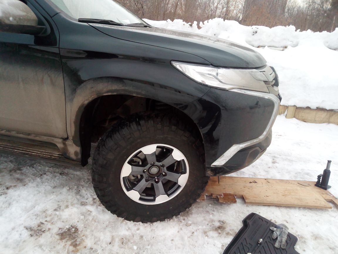

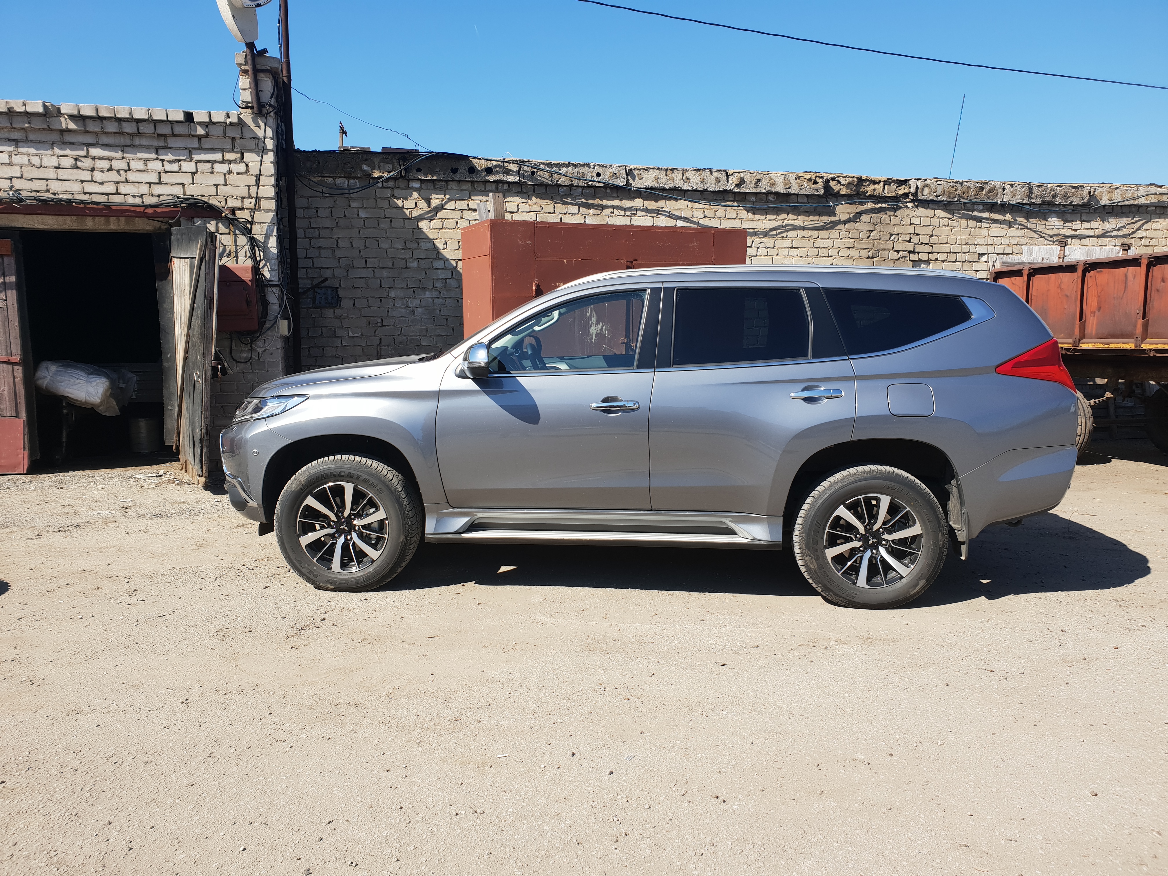

Сегодня поставил от предыдущего спорта колеса - hankook dynapro mt 265/70/17, все отлично встало, хотя подумывают спереди чуть нагреть и выдавить уголок штатного подкрылка

Re: Максимальный размер колес R18
Да судя по фото- нормальные зазоры у вас. Хотя вам по месту виднее.

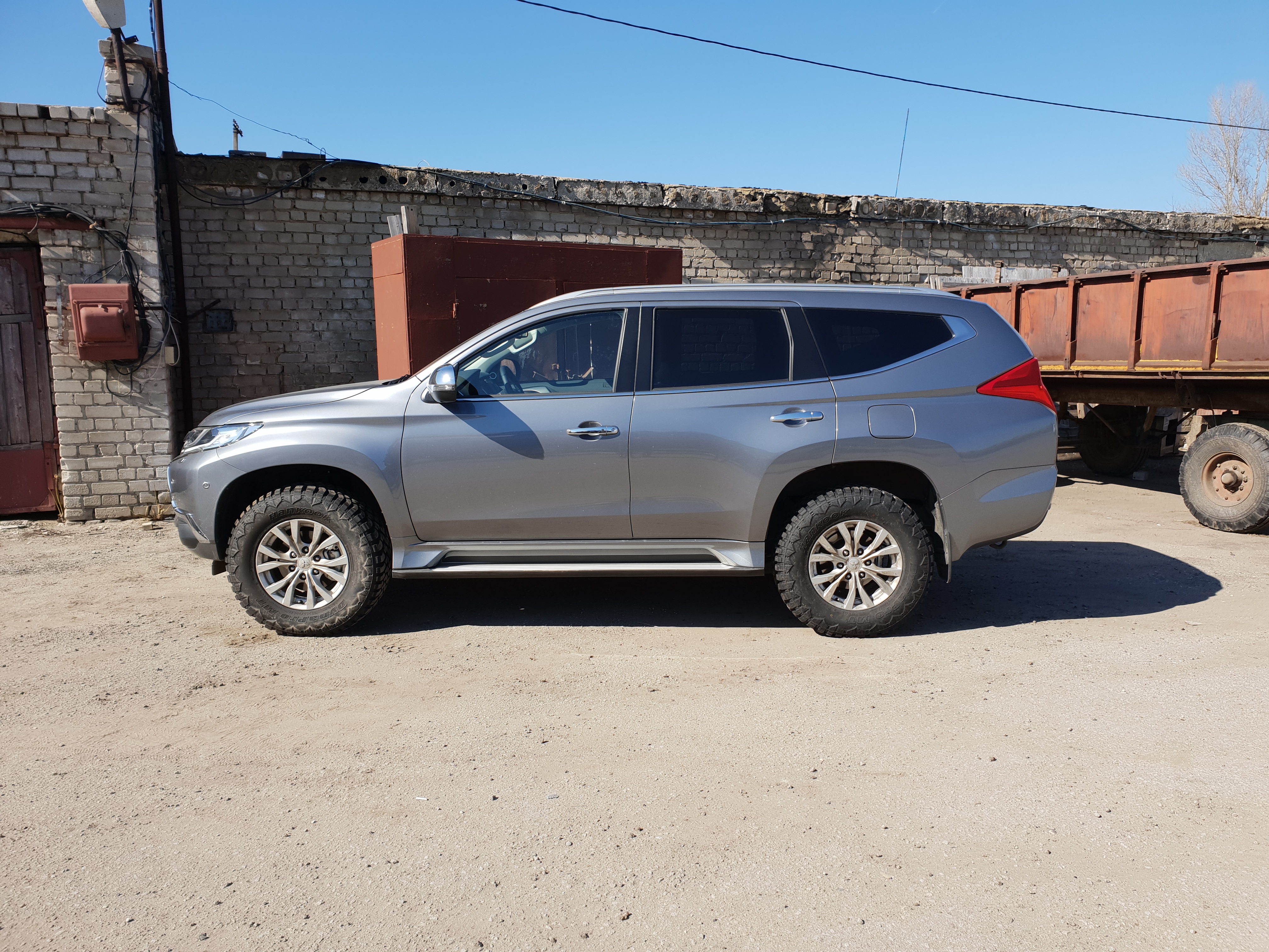

Ничего ни грел влетели и не задевают 285 70 17 на ет 25
Мне кажется, что есть лифт, или он есть?BekasRL писал(а):Ничего ни грел влетели и не задевают 285 70 17 на ет 25
