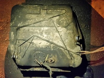

С наступающим новым годом всех. Помогите советом. У меня потек бак машина пять дверей 4д56. Купил бак от бензиновой версии но когда снял свой то обнаружилось что на дизельном баке очень много трубочек, а на бензиновом всего одна. Будет ли работать если я эту трубочку ни куда присоединять не буду?

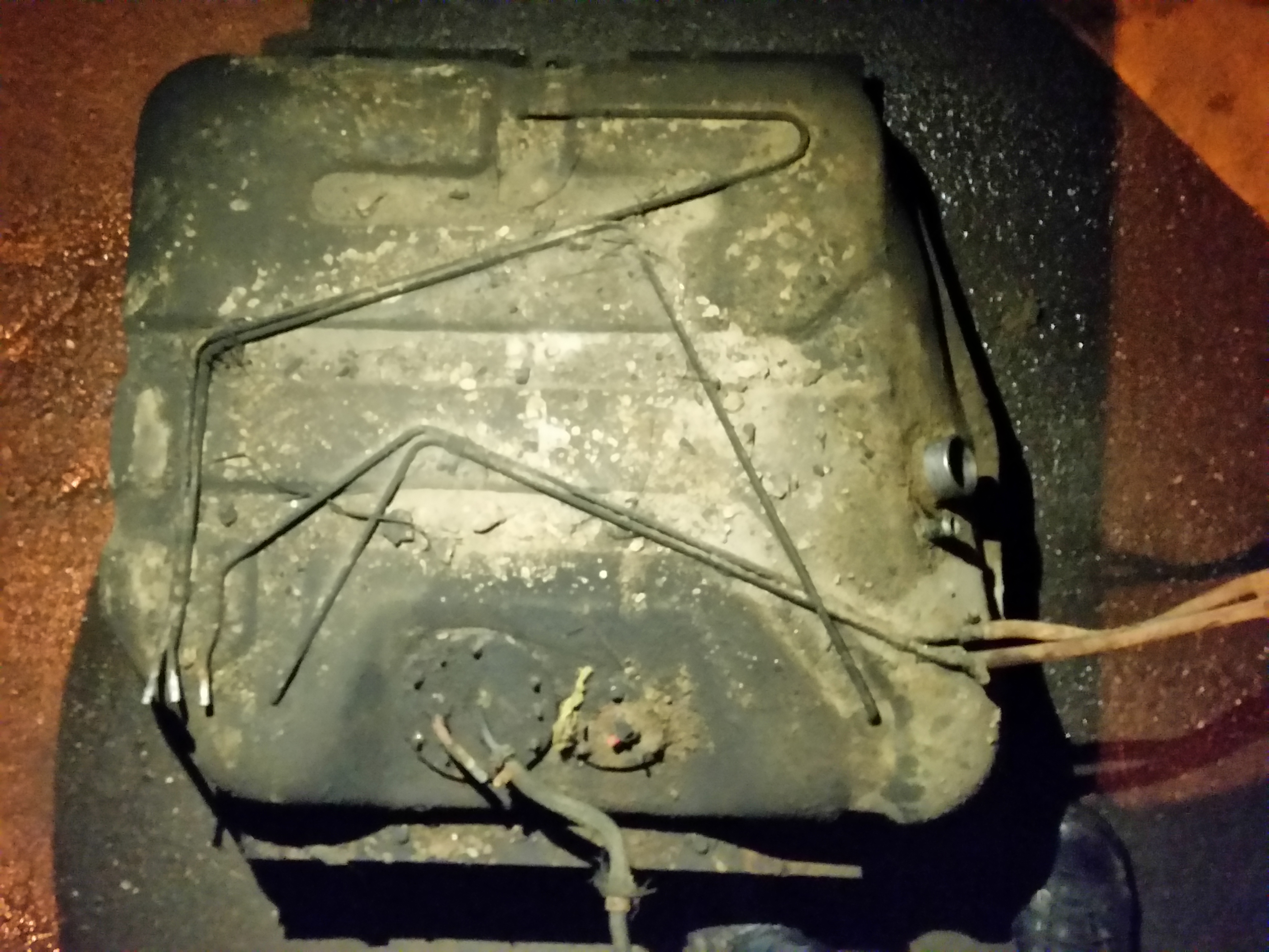

На фото бак от дизеля.

У меня на бензинке такой же.

В итоге поставил от бензиновой версиии, а единственную трубку вывел на улицу.

key-76 писал(а):В итоге поставил от бензиновой версиии, а единственную трубку вывел на улицу.
и как оно при заправке? Заборник дизельный поставил? Поплавок от прибора индикации уровня тоже?

Пока не заправлялся еще. Поплавок оставил от бензиноваго бака он работает.

отличие баков бензин-дизель только внутри( стакан непроливайка)

И размером горловины.
