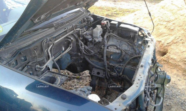

Всем здравствовать! Начну с того, что есть в крови у меня тяга к восстановлению из небытия механизмов всяких, в том числе и авто. В большей степени из за этого, ну и конечно для ежедневных поездок на работу был приобретён за небольшие деньги аварийный и частично разукомплектованный Mitsubishi Pajero 2002 г 3.2 DID. С восстановлением конечно же возникнет множество вопросов по этому буду благодарен за всякую реальную помощь уважаемого сообщества! Авто снят с учёта и продан мне по договору купли продажи зарегистрированному в МРЭО. По дорогам СНГ машинка не ездила, была битой в Баварии откуда и была привезена на лафете, растаможена и поставлена на учёт в 2011г. Простояв 6 лет под открытым небом была частично разобрана, сняты и проданы - двигатель, коробка автомат с раздаткой, рулевая рейка, передний редуктор с приводами, все суппорта, передний бампер, решётка радиатора..... Понимаю что восстанавливать в стоковое состояние весь авто смысла нет, по этому восстановлю ходовую, кузов, салон, рулевое. Двигатель, коробку с раздаткой планирую поставить более доступные по цене и наличию з.частей. С тормозами пока не определился, в смысле главного тормозного и АБС. Стоит родной , но почитав об устройстве данного узла и отзывы пользователей, очень уж хочется поставить во избежание проблем в будущем обычный вакуум с абс и системой курсовой устойчивости. Так как двигатель скорее всего будет обычный турбодизель, коробка и раздатка механика, то проводку и вообще всю эл. схему придётся значительно упростить. Пока как то так.

На обычном вакуме электронные помошники не работают.
Что с мотором? Тнвд хоть на месте?

Главный тормозной с вакуумом, блоком АБС и системой курсовой устойчивости! Двигателя нет вообще, как и коробки с раздаткой. У меня есть перебраный 4D55 с коробкой и раздаткой, слабоват конечно, но как вариант. Гонять и форсировать болота я не собираюсь, а для асфальта мне я думаю и одного ведущего заднего моста с хорошей резиной и антибуксом хватит за глаза. Подумываю, может вообще передний мост и раздатку из конструкции исключить, ну нет у нас таких дорог, что бы полный привод востребован был. Работал несколько лет водилой на УАЗе по молодости, так передок один раз только включить и пришлось. Вот и думаю, зачем двигателю крутить лишние механизмы, которыми никогда и не попользуешься.

Ну полный привод зимой это все же вещь для двух тонной коровы;)
На фото у вас электрические тормоза с гидроаккумулчтором, на арабах были вакумные (может еще на чем были) но там нет электронных помошников, но могу и ошибаться.

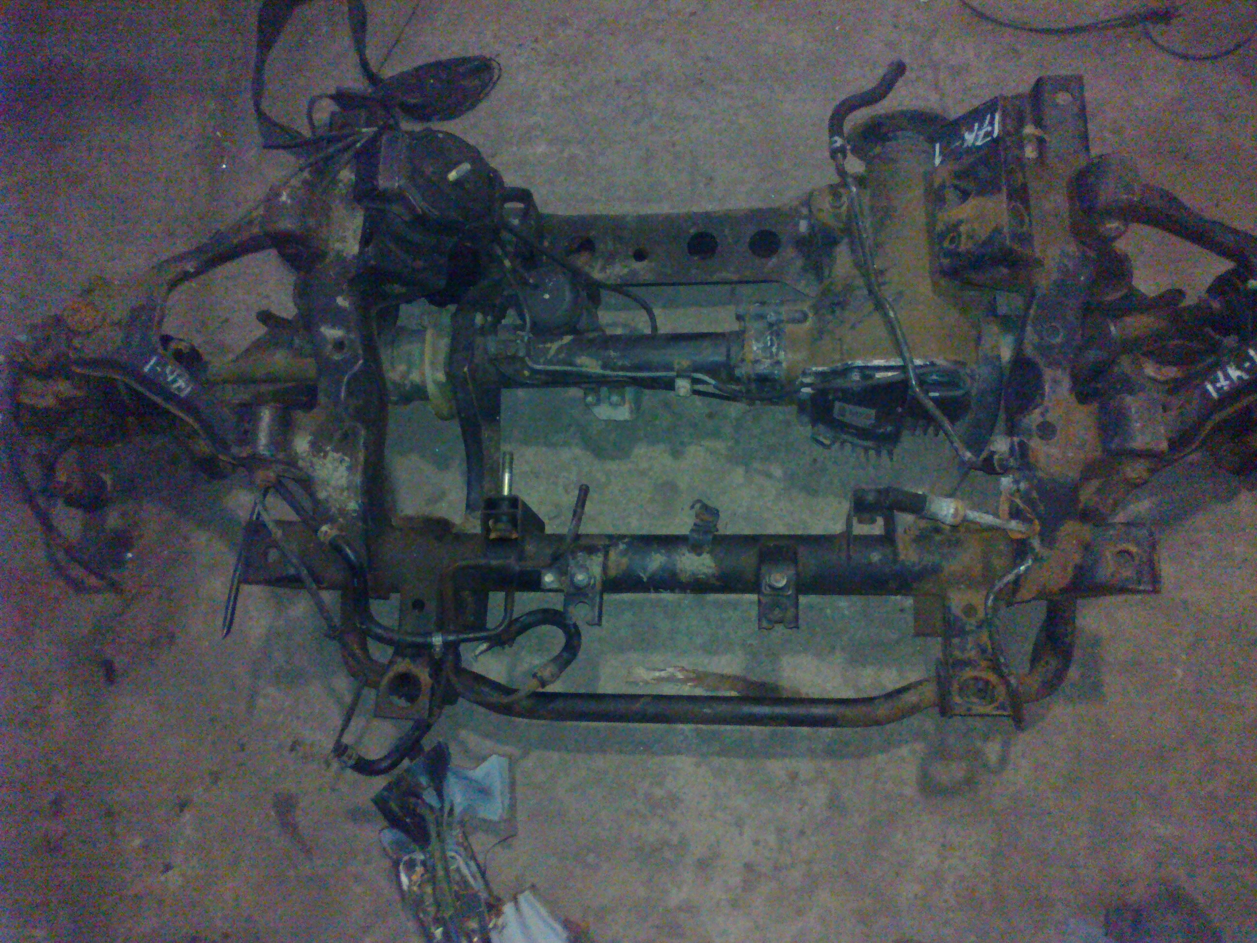

Mango Спасибо! Подкупил недостающих з.частей по подвеске на передок, обошёлся девайс 75$. Снял крышку редуктора, слил масло, прокатал распотрошённую сигарету, продавило по всей плоскости зуба одинаково. Разбирать не буду, выработки на зубьях не видно, поставлю как есть, если будет гудеть , то потом сниму и переберу.
