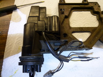

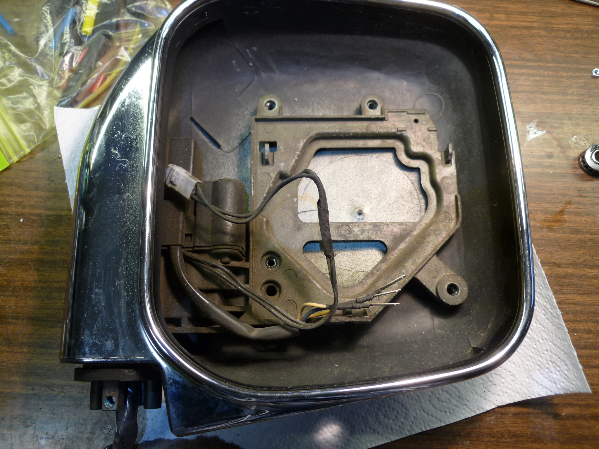

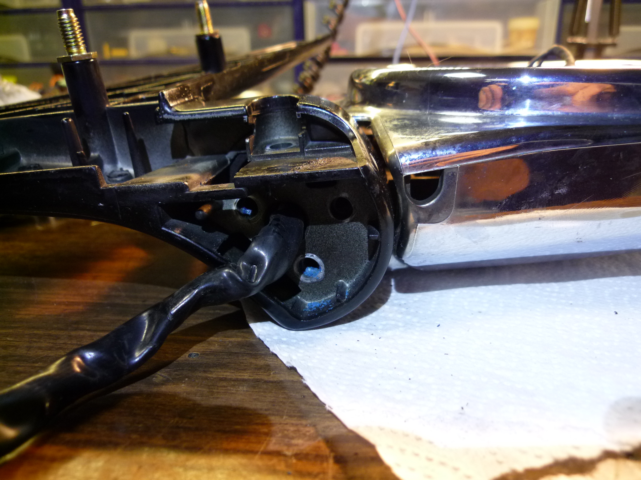

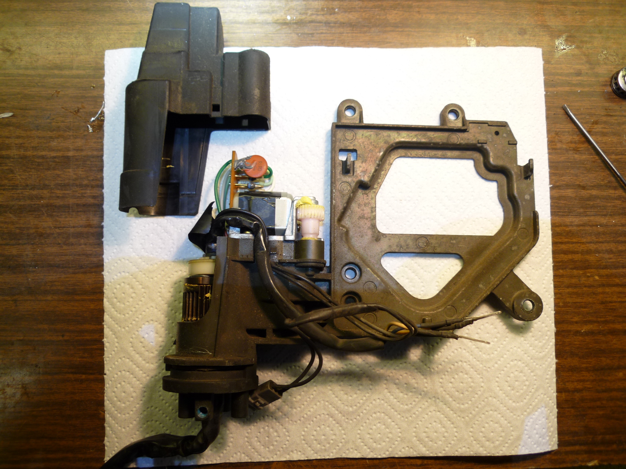

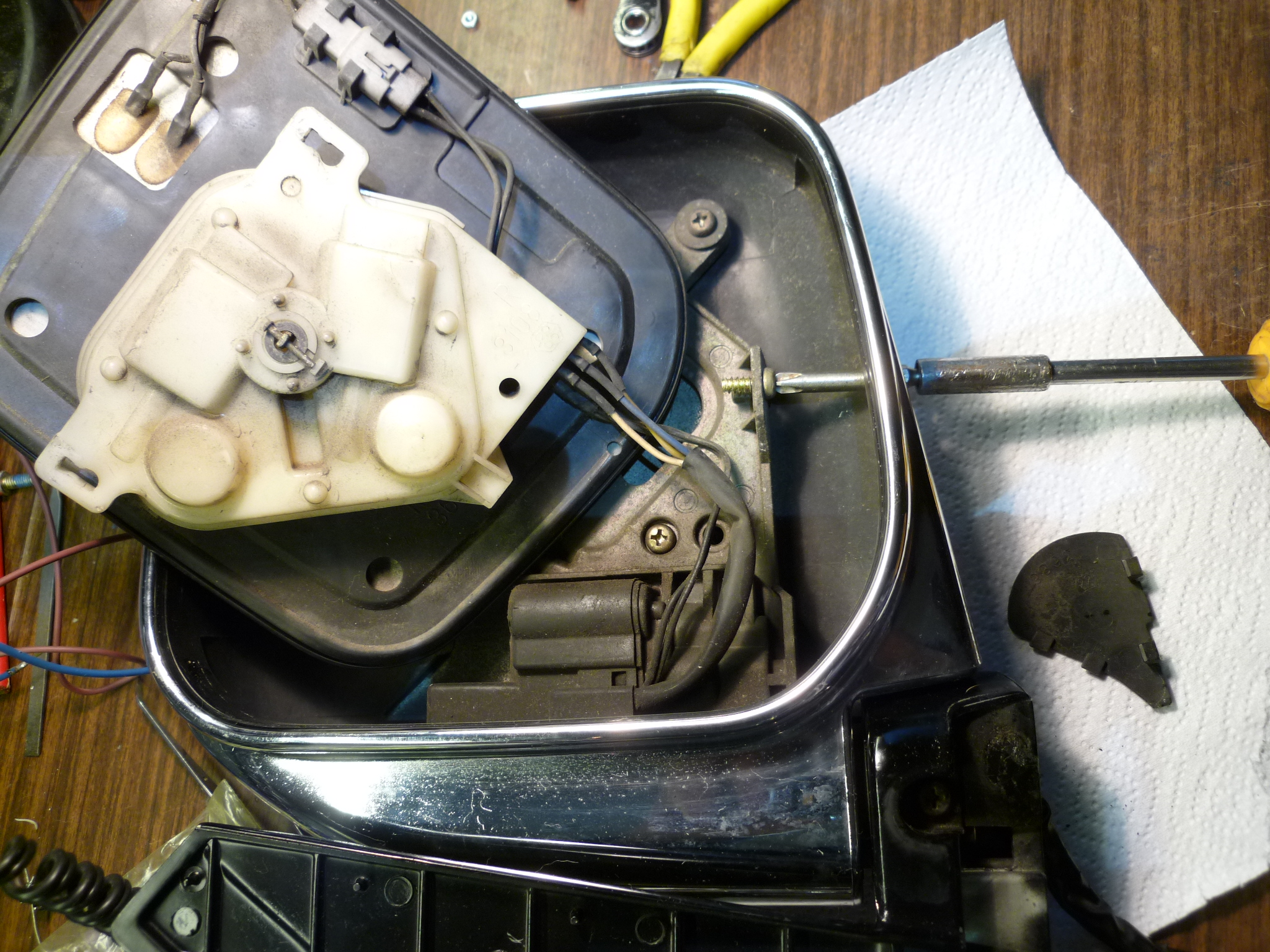

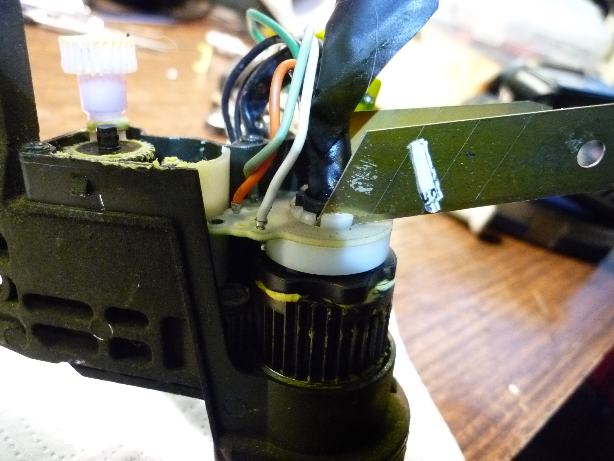

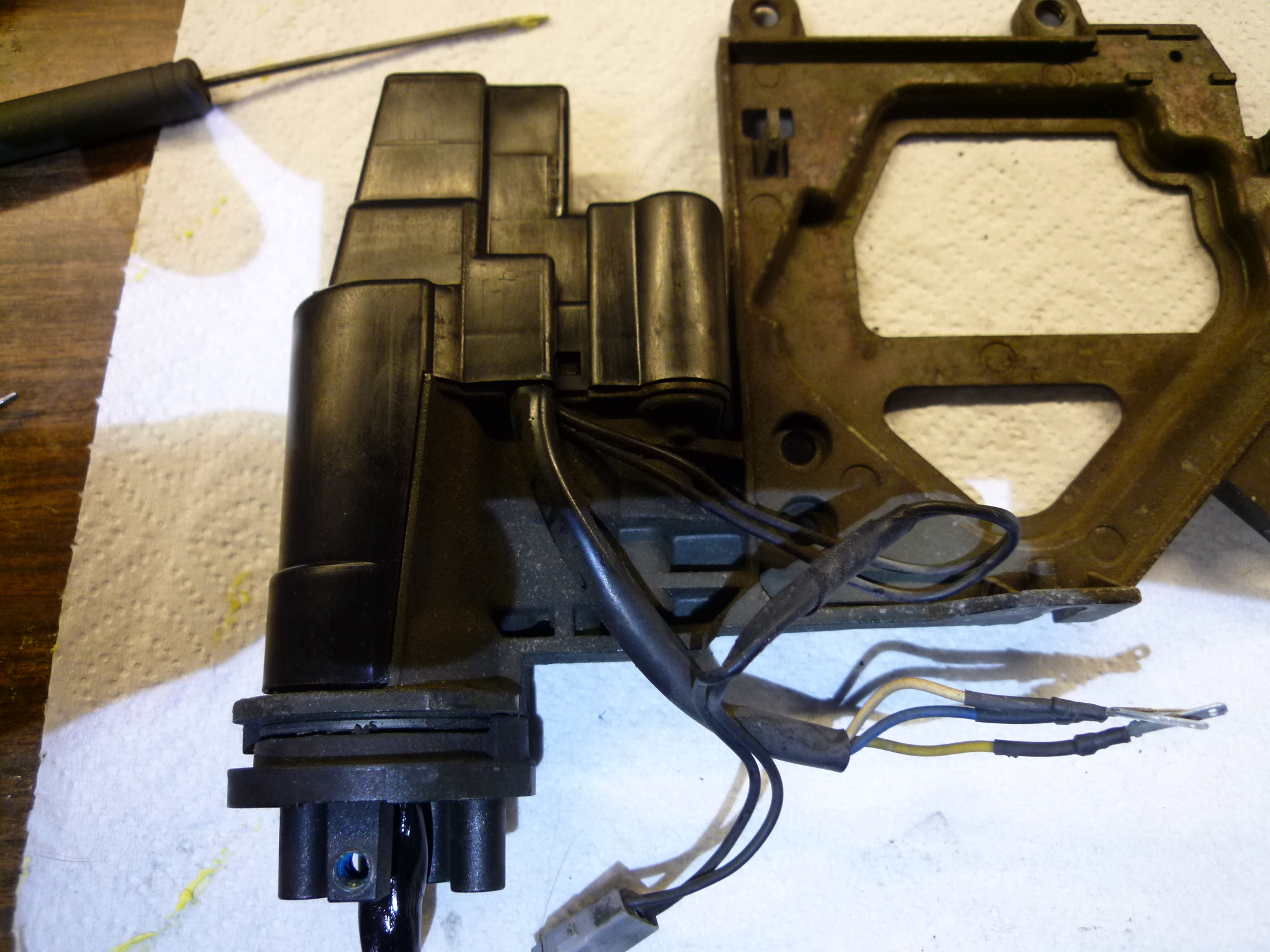

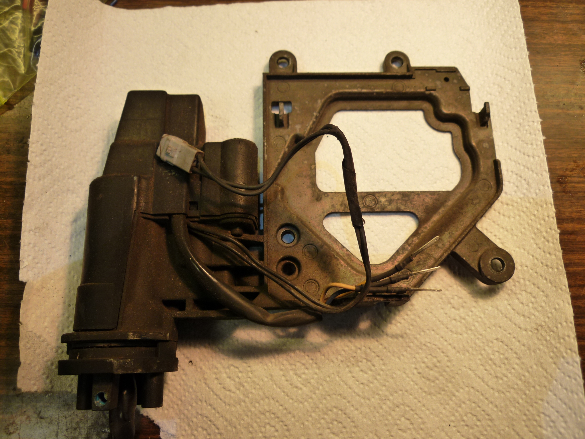

Такая вылезла неисправность. Перестало складываться водительское зеркало. Механизм складывания электрический. Руками складывается нормально.
Причину показало вскрытие. Болячка оказалась полностью излечимой. Теперь фото.

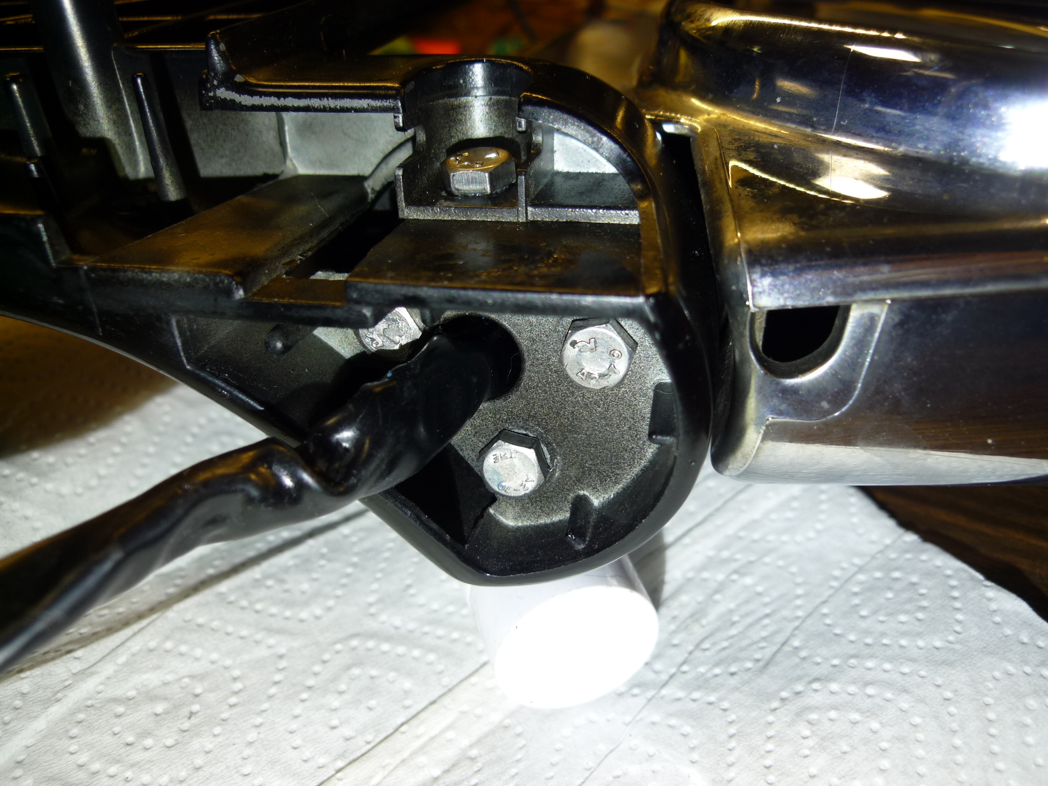

Заменил винты на нержавеющие шестигранные, закручены на средний фиксатор резьбы. Железка с алюминием гальваническая пара.

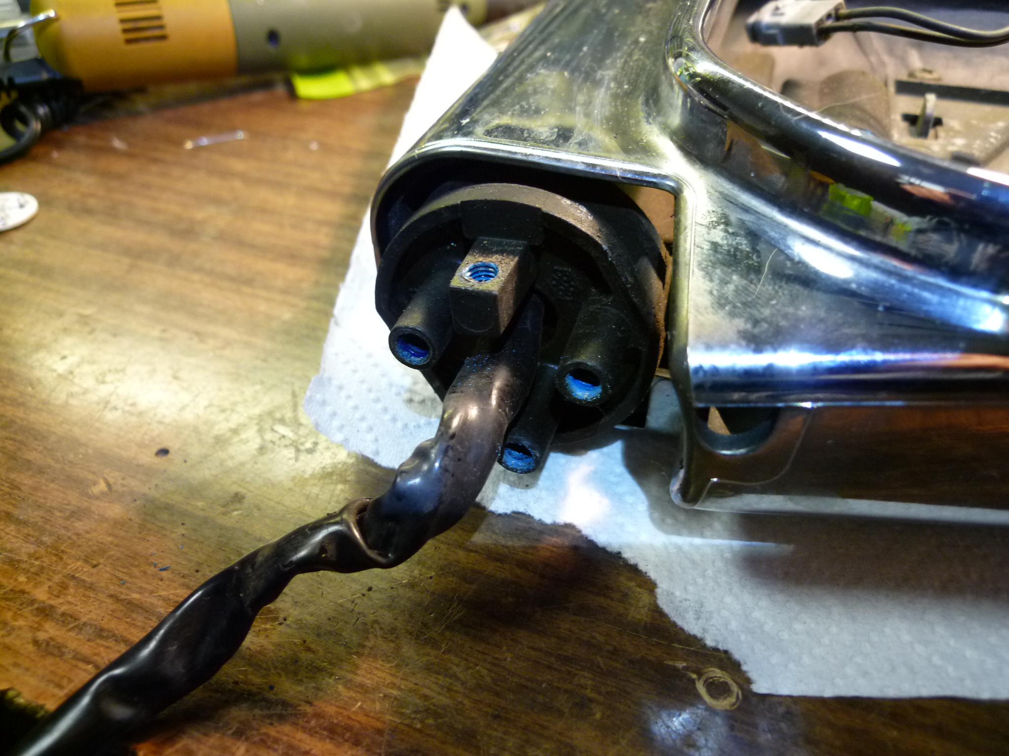

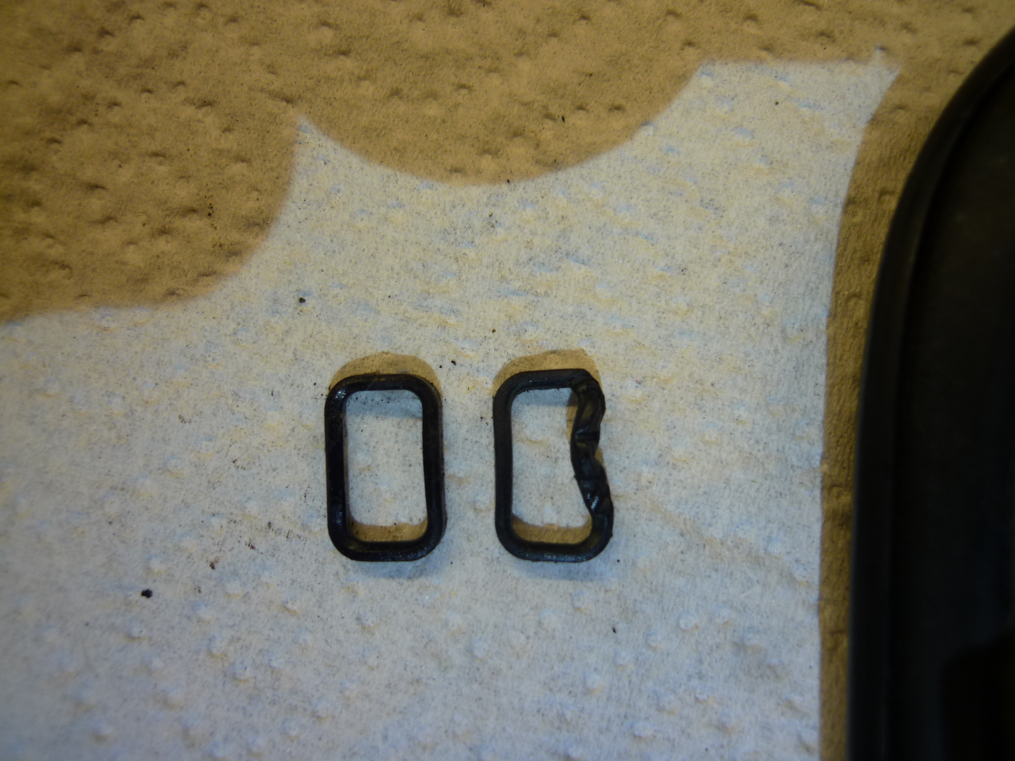

Попутно заменил герметизирующую прокладку на разъеме подогрева.

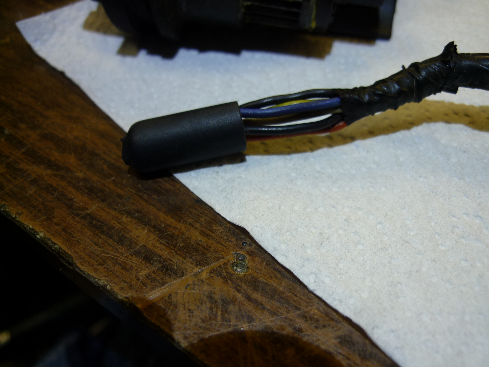

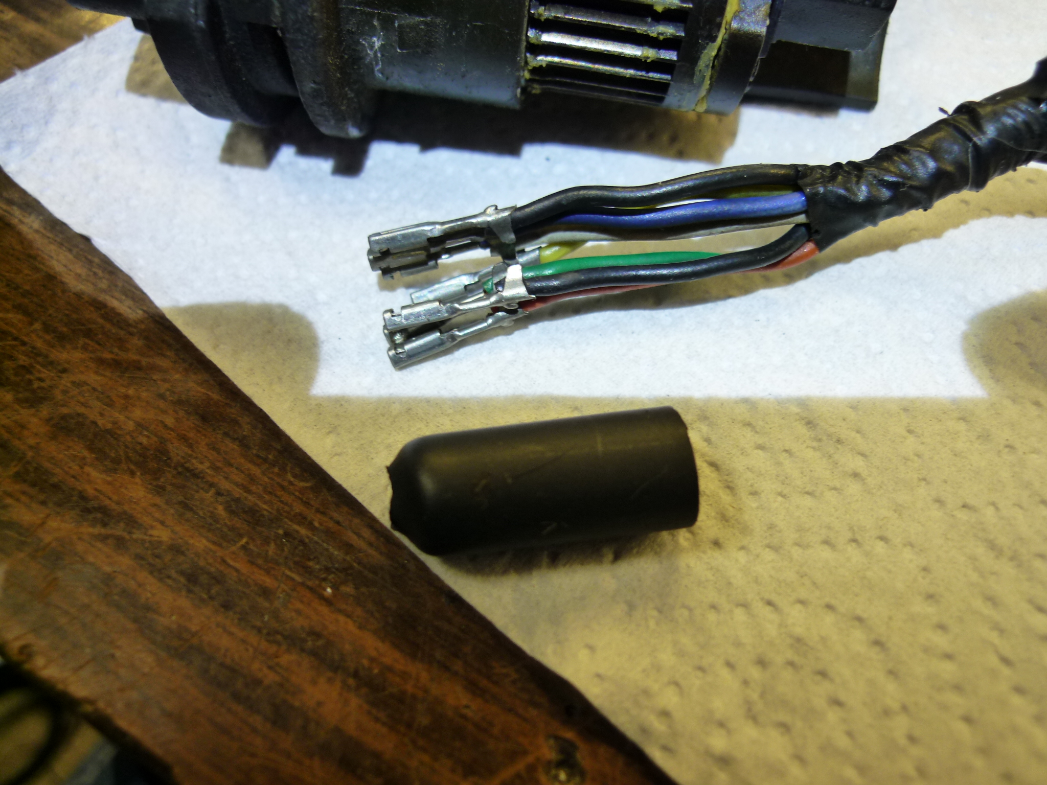

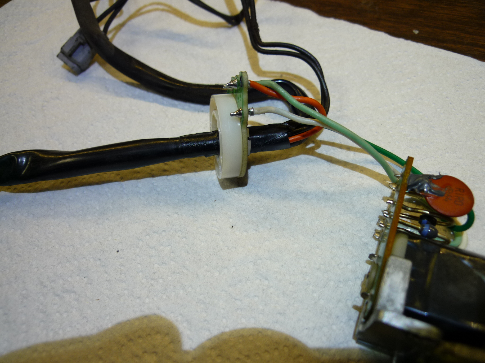

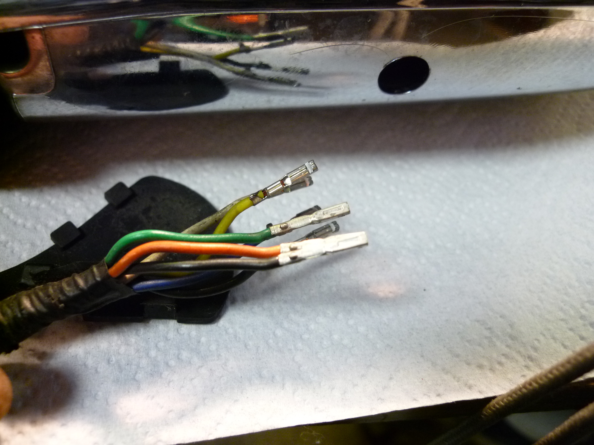

Концы жгута лучше запихнуть в трубку, легче пойдет.  Дальше при сборке упаковка еще понадобиться.

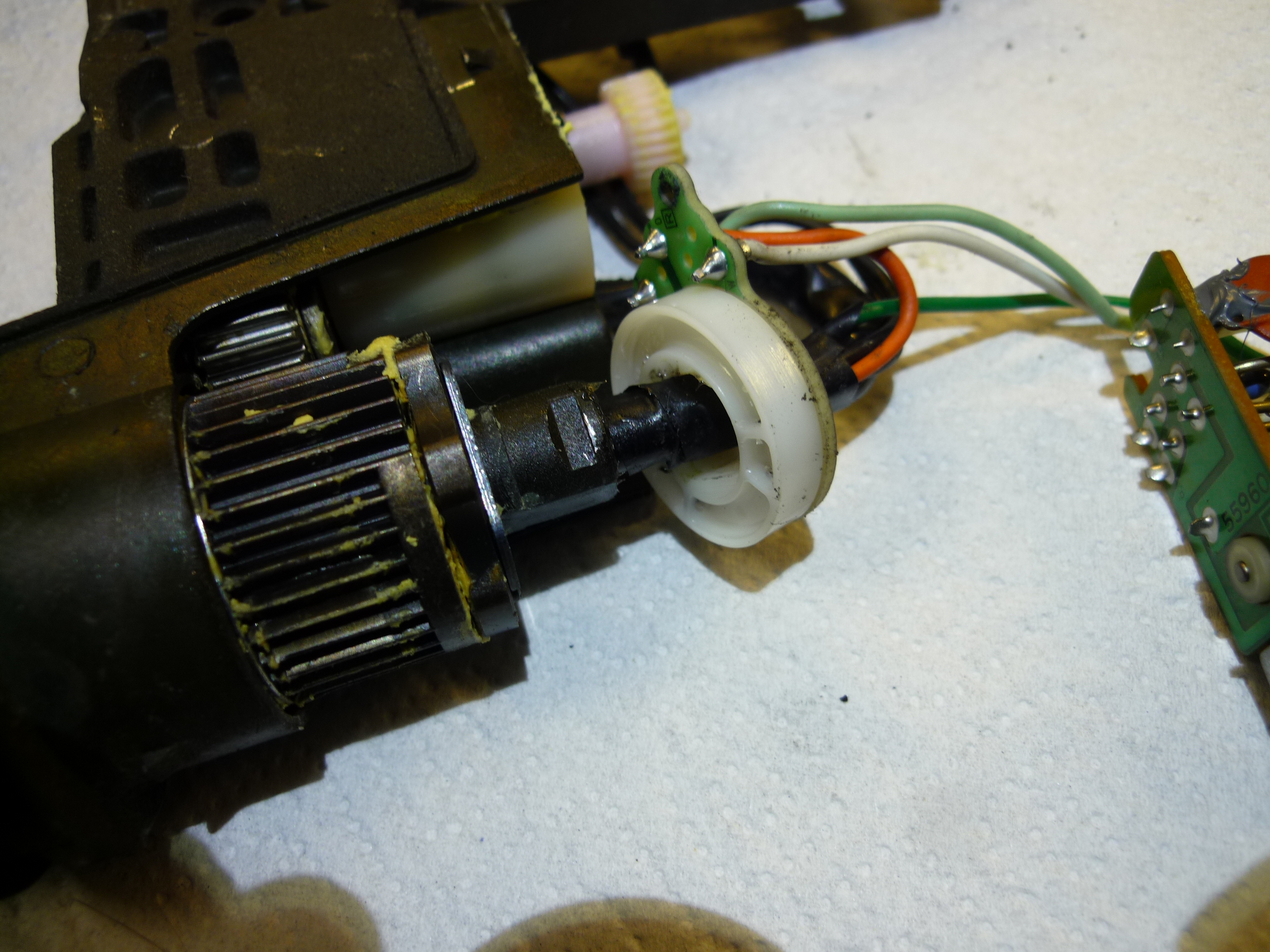

Ставим диск по ранее нанесенной метке. (Отметка ставим на фото Р1030063)
Обратная сборка.
Обратная сборка.

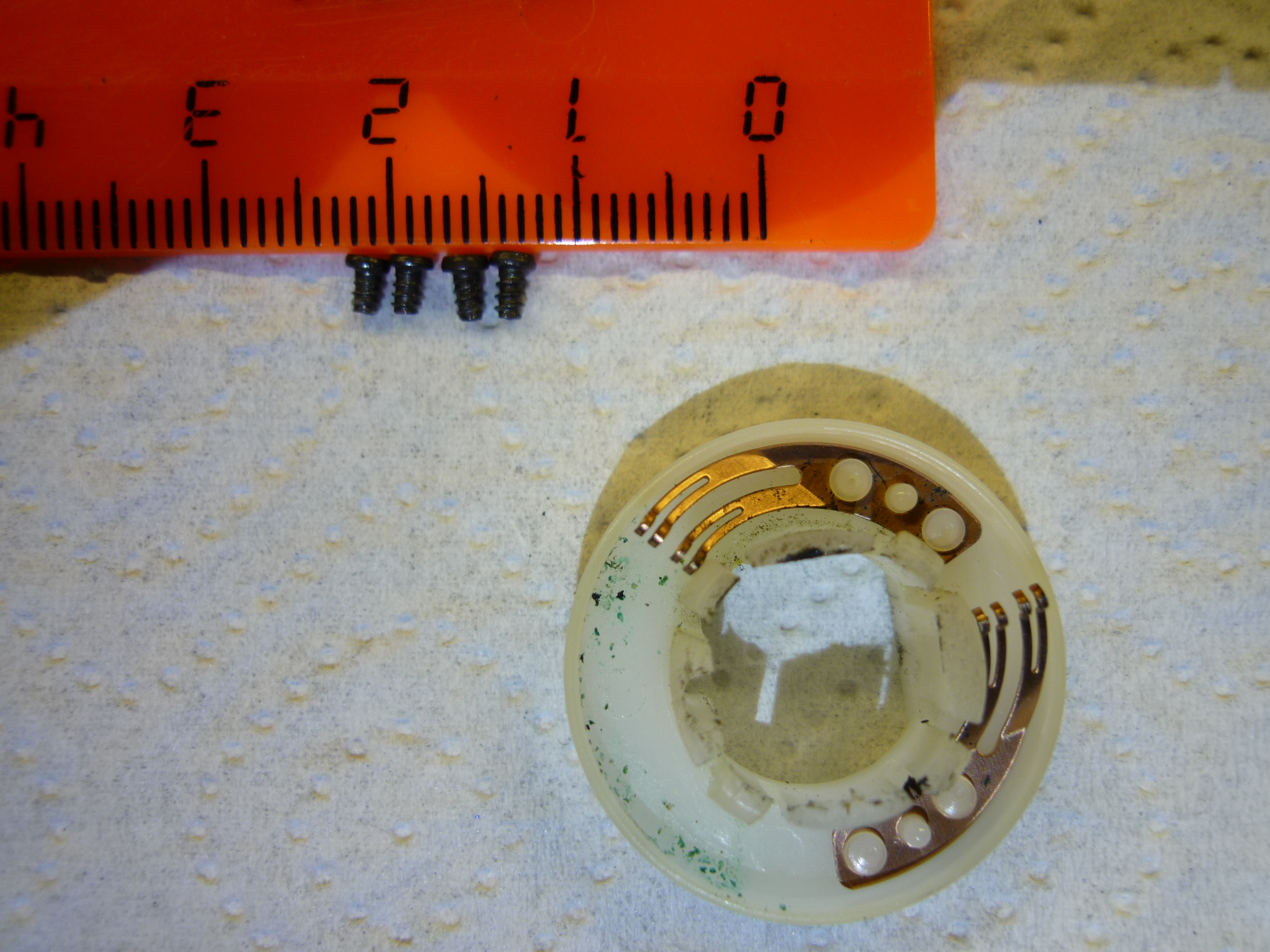

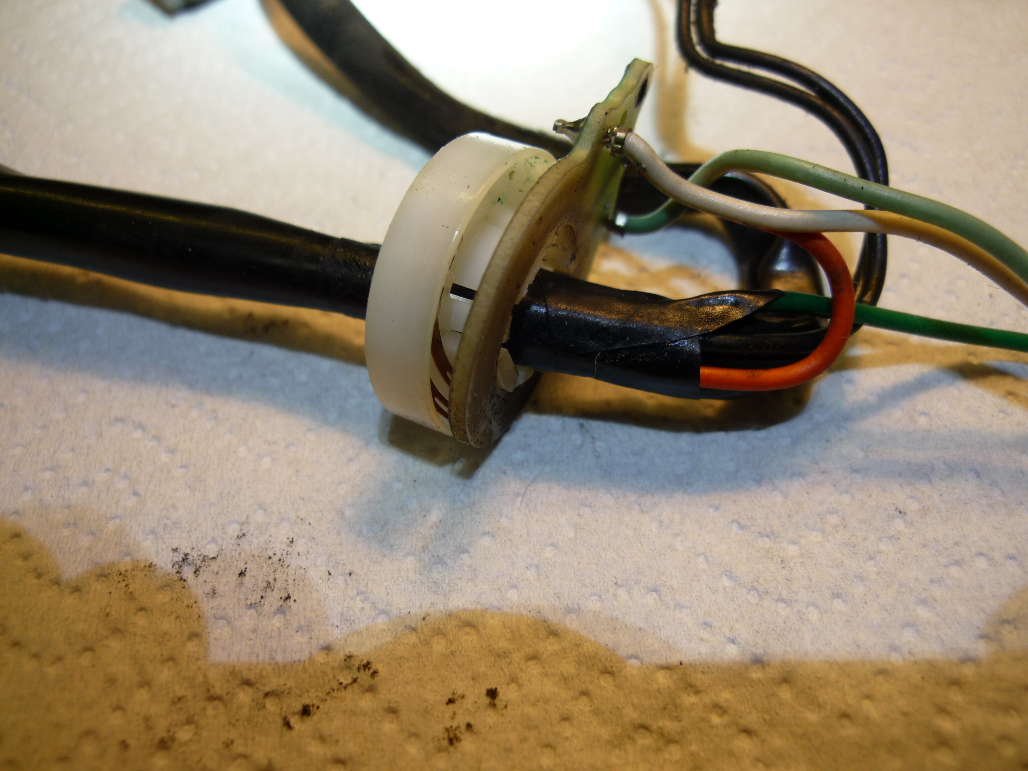

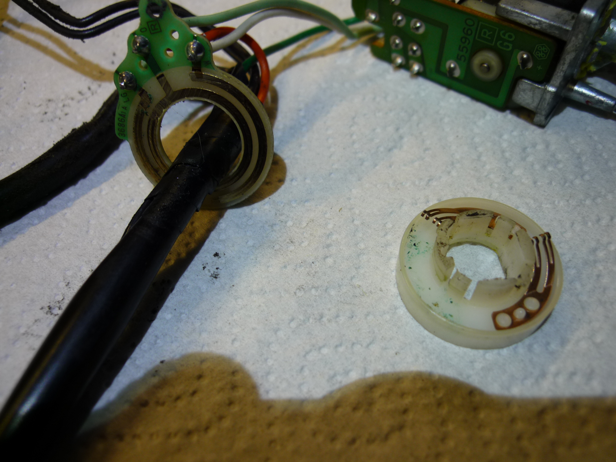

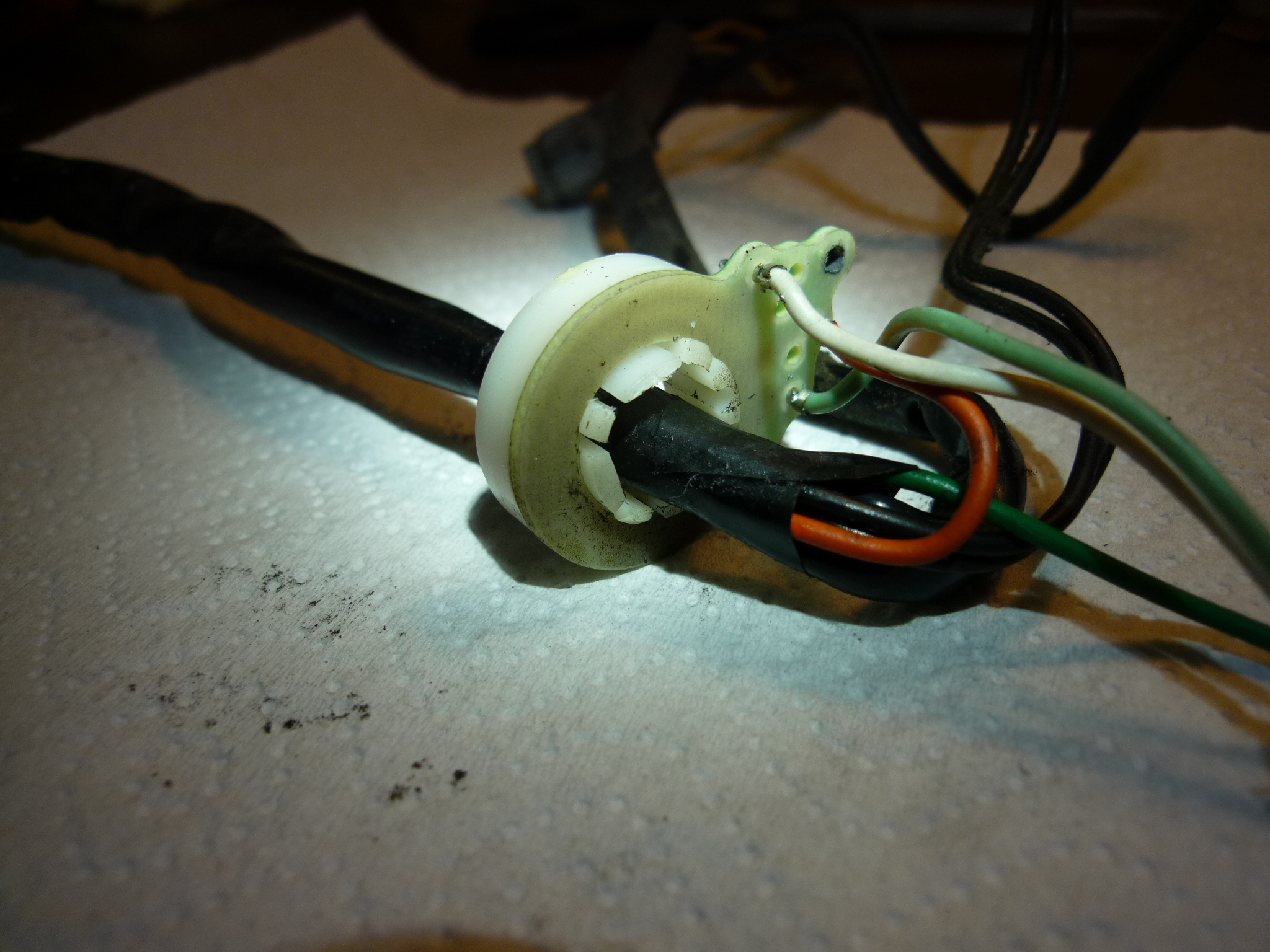

обратная сторона диска.

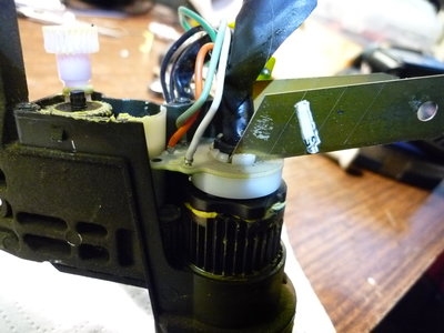

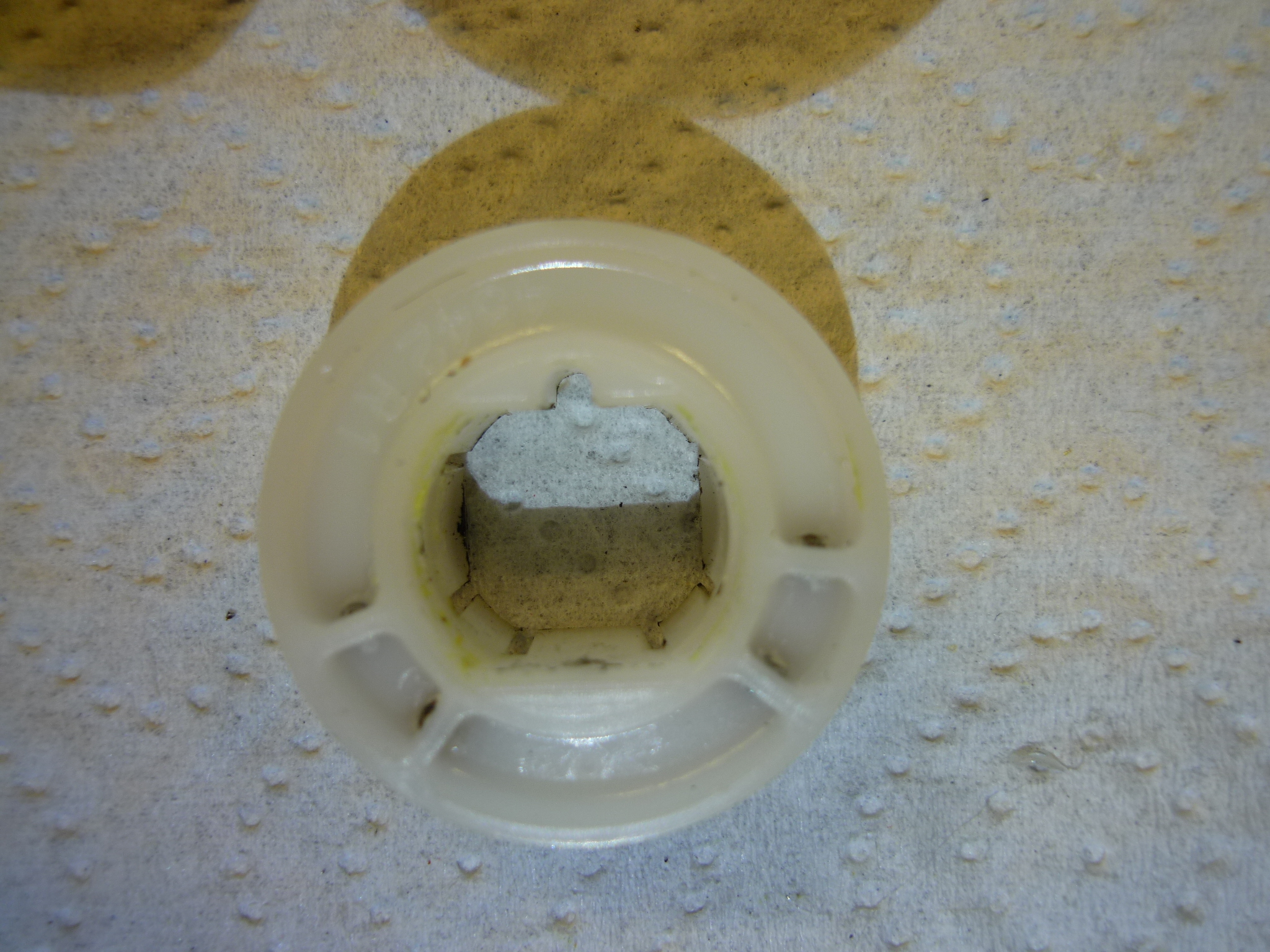

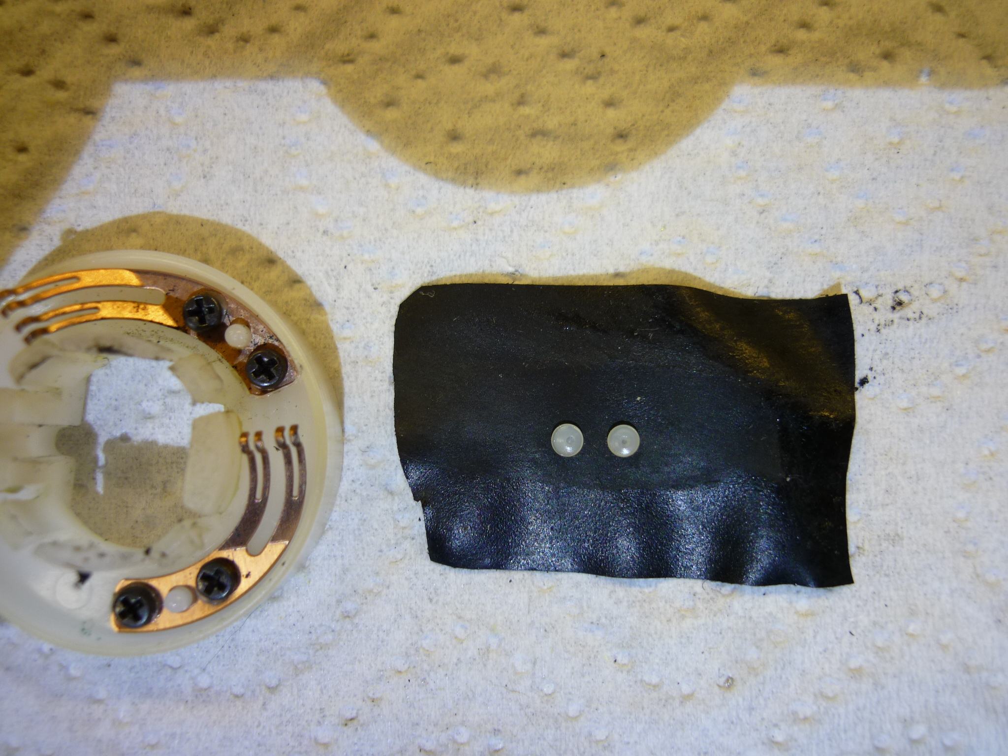

Так выглядят отломившееся головки заклепок.

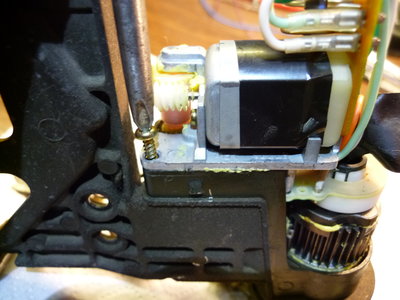

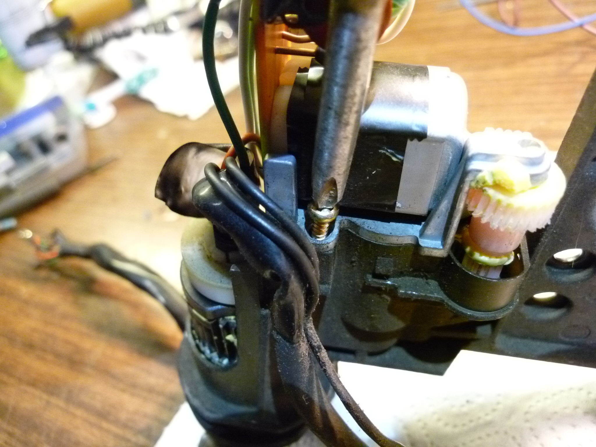

Паяльник в помощь и саморезы уходят в пластик.

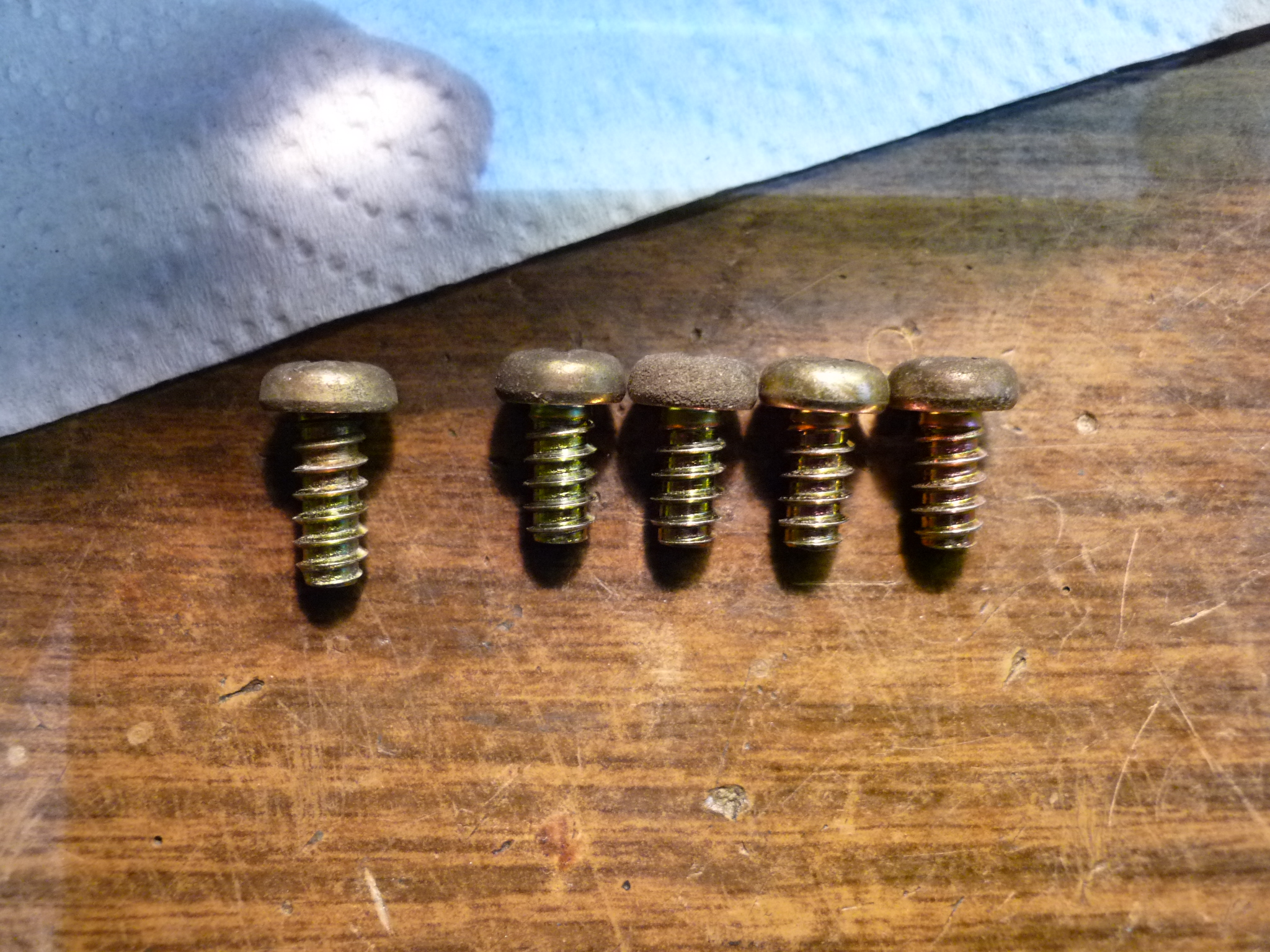

Такие саморезы использованы.

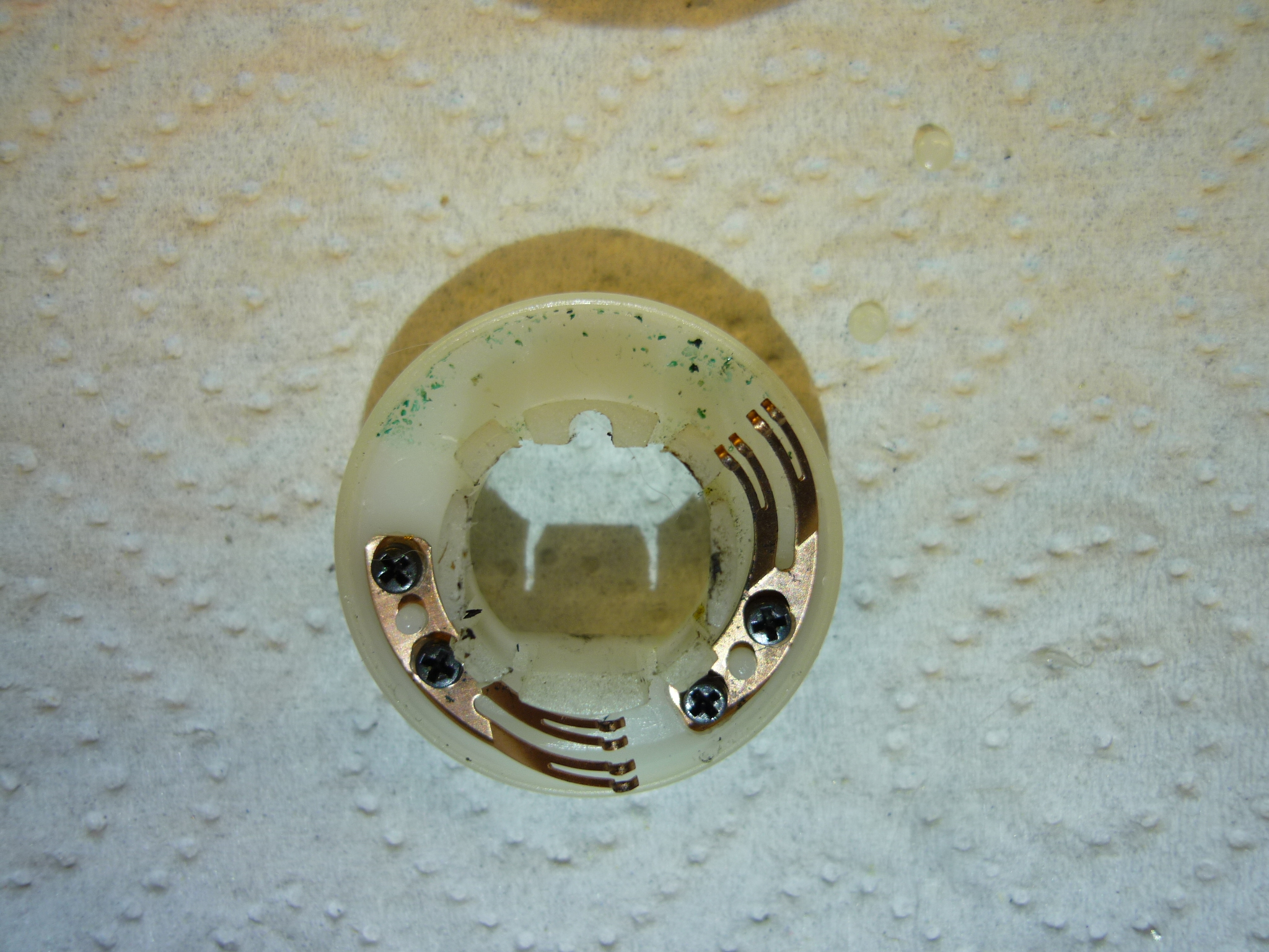

Это фото диска со второго зеркала. Контакты еще на месте. Разобрано для профилактики. Во избежании такой же поломки как и у первого зеркала, пластиковые заклепки заменены на винты.

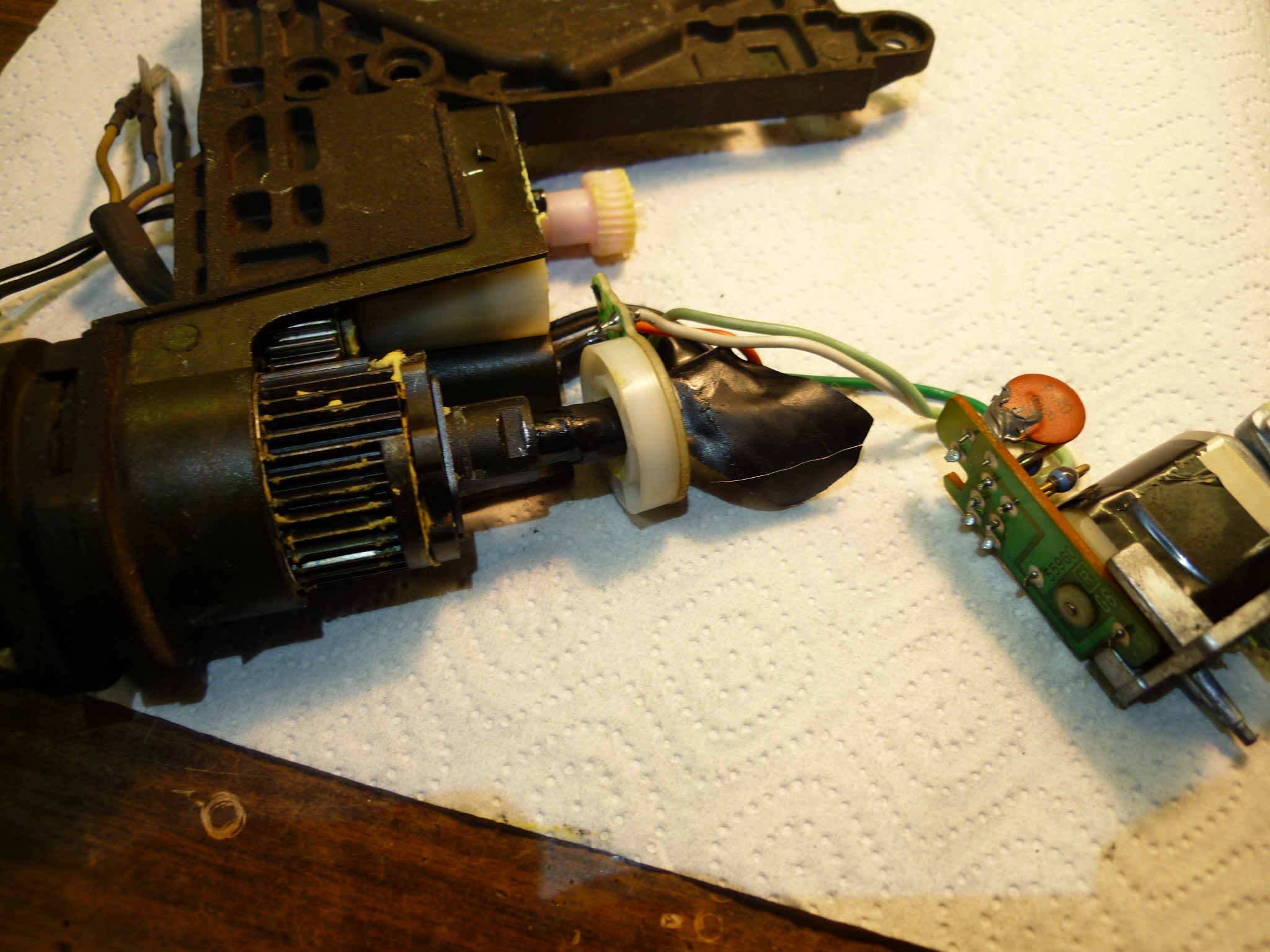

В этом положении диска отмечам его положение относительно платы. Потом при сборке, без отметки, легко перепутать на 180 градусов и работать не будет.

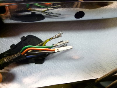

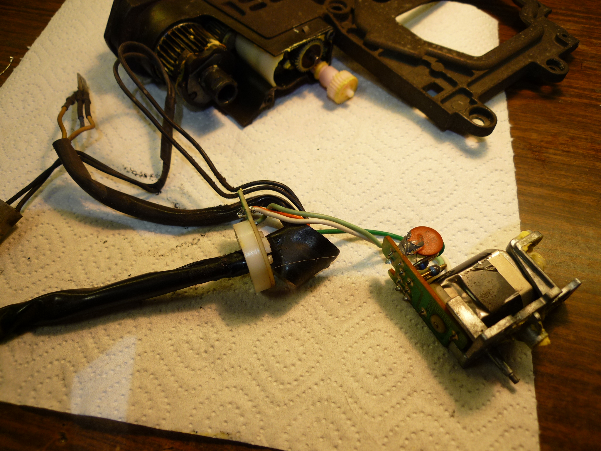

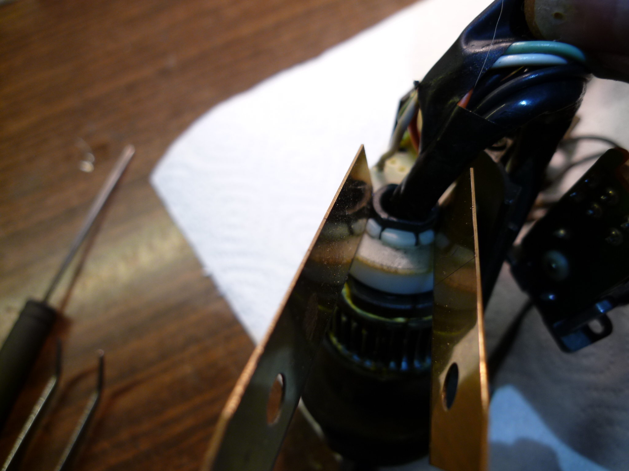

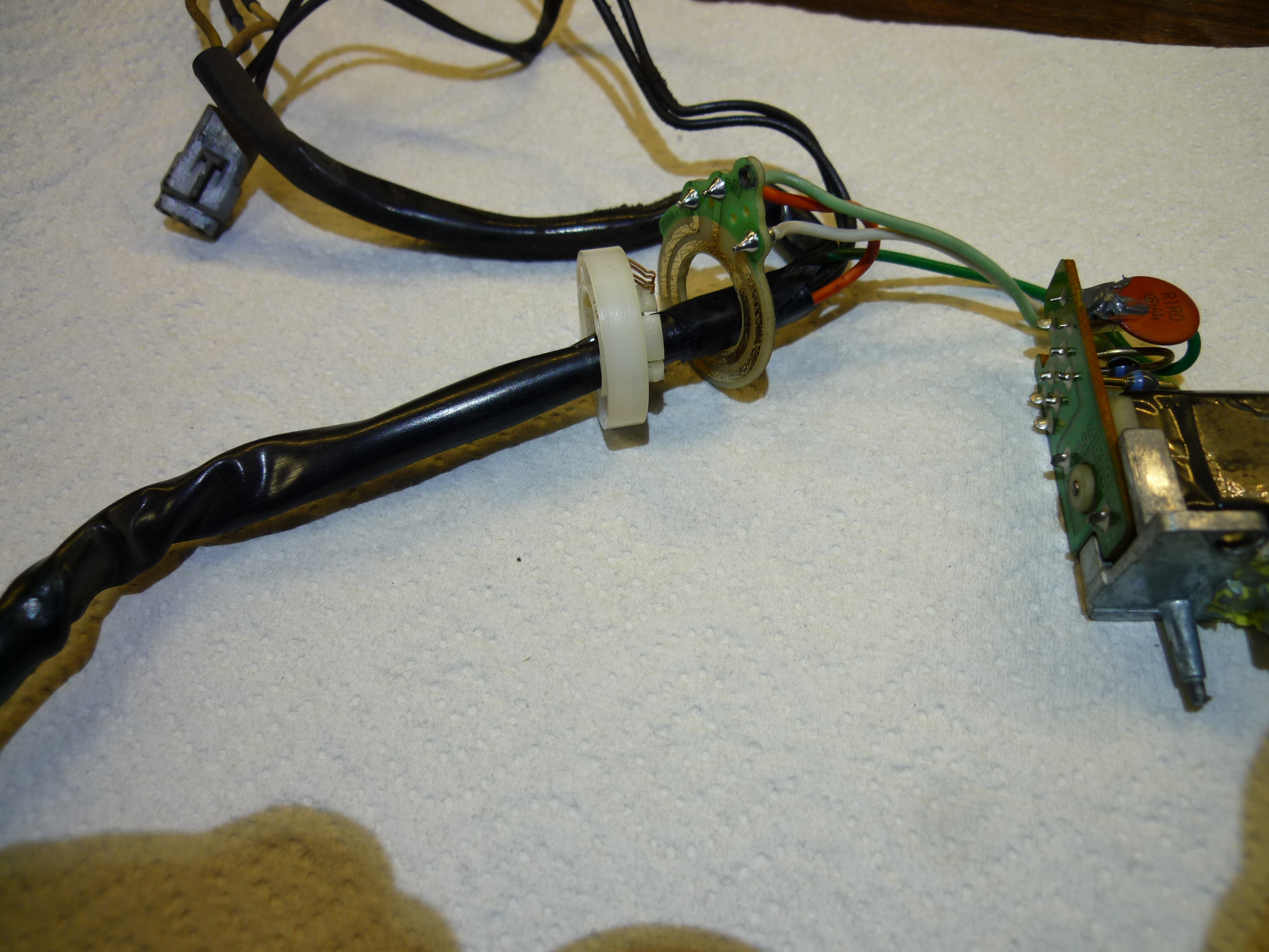

Теперь вытягиваем жгут проводов.

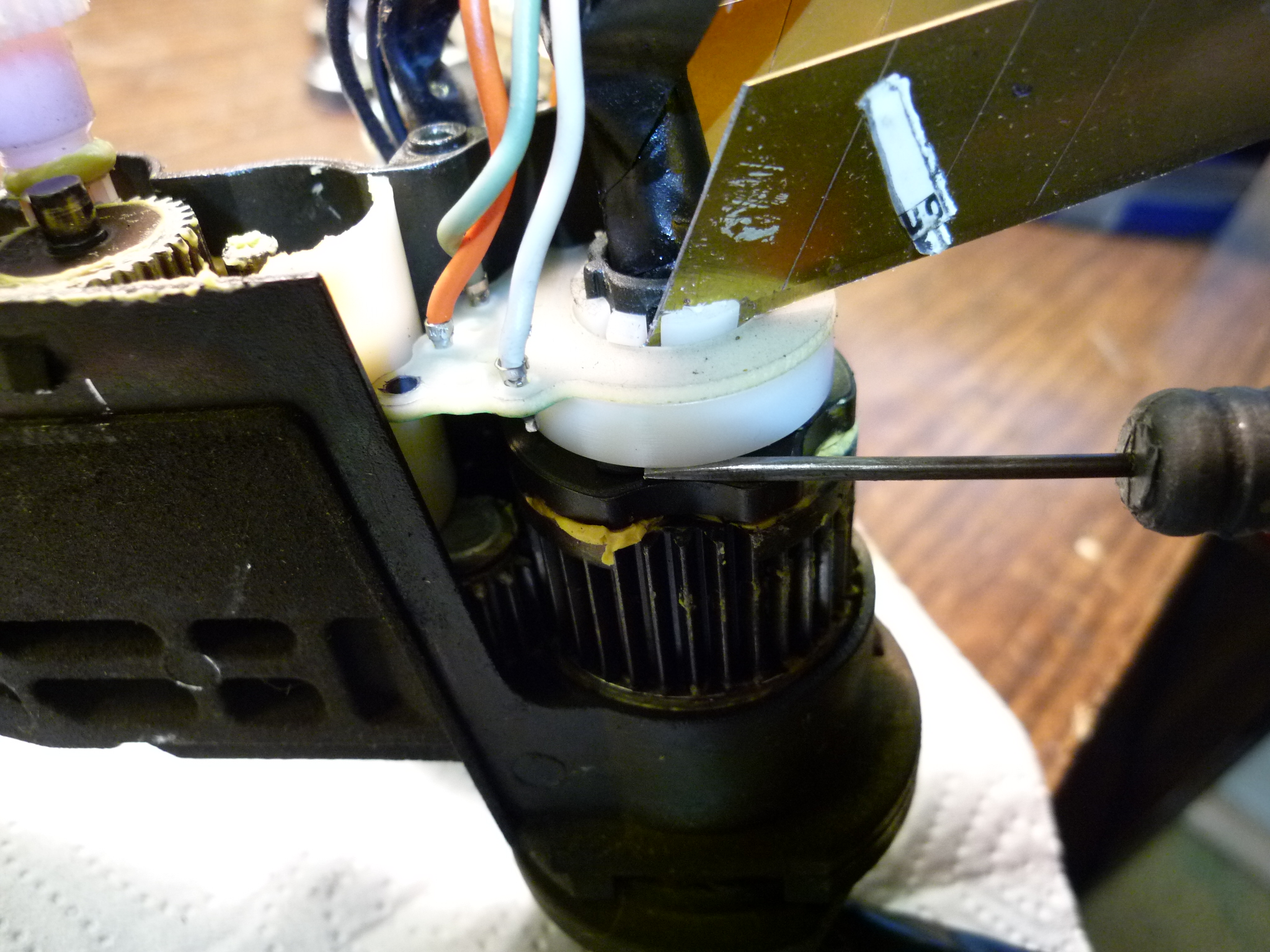

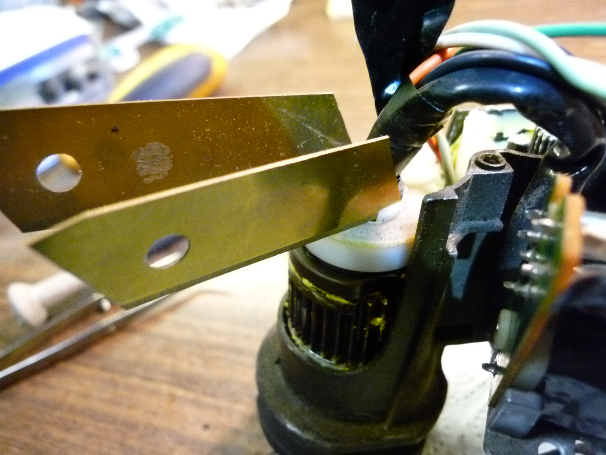

Поднимаем диск отверткой. Равномерно  со всех сторон.
Оттягиваем два фиксатора диска положения зеркала.

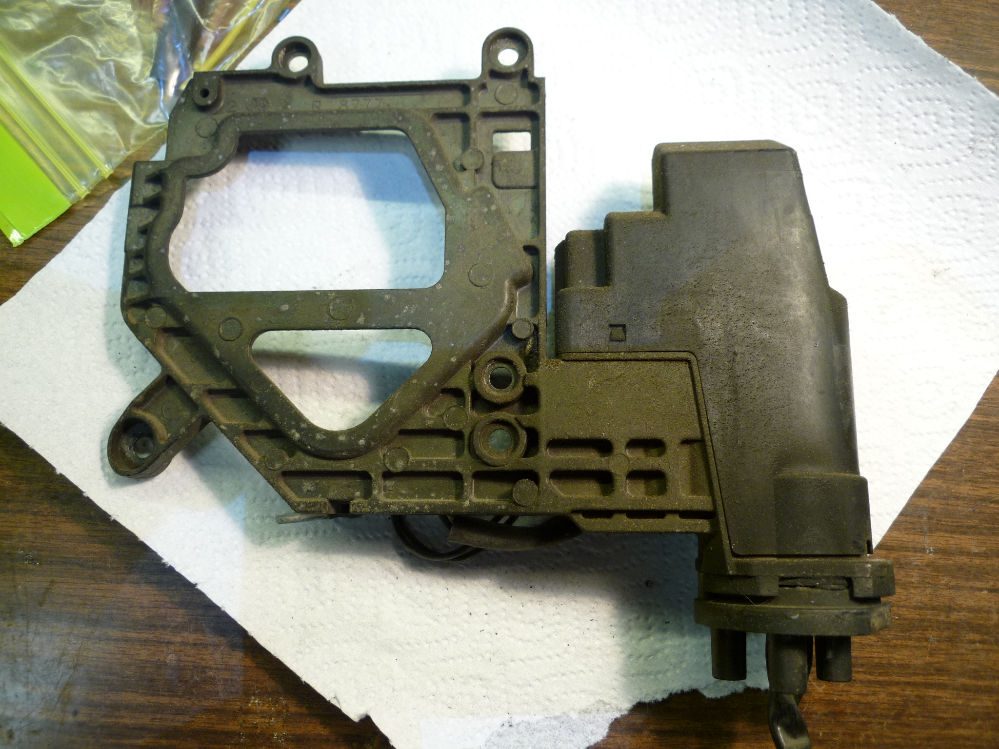

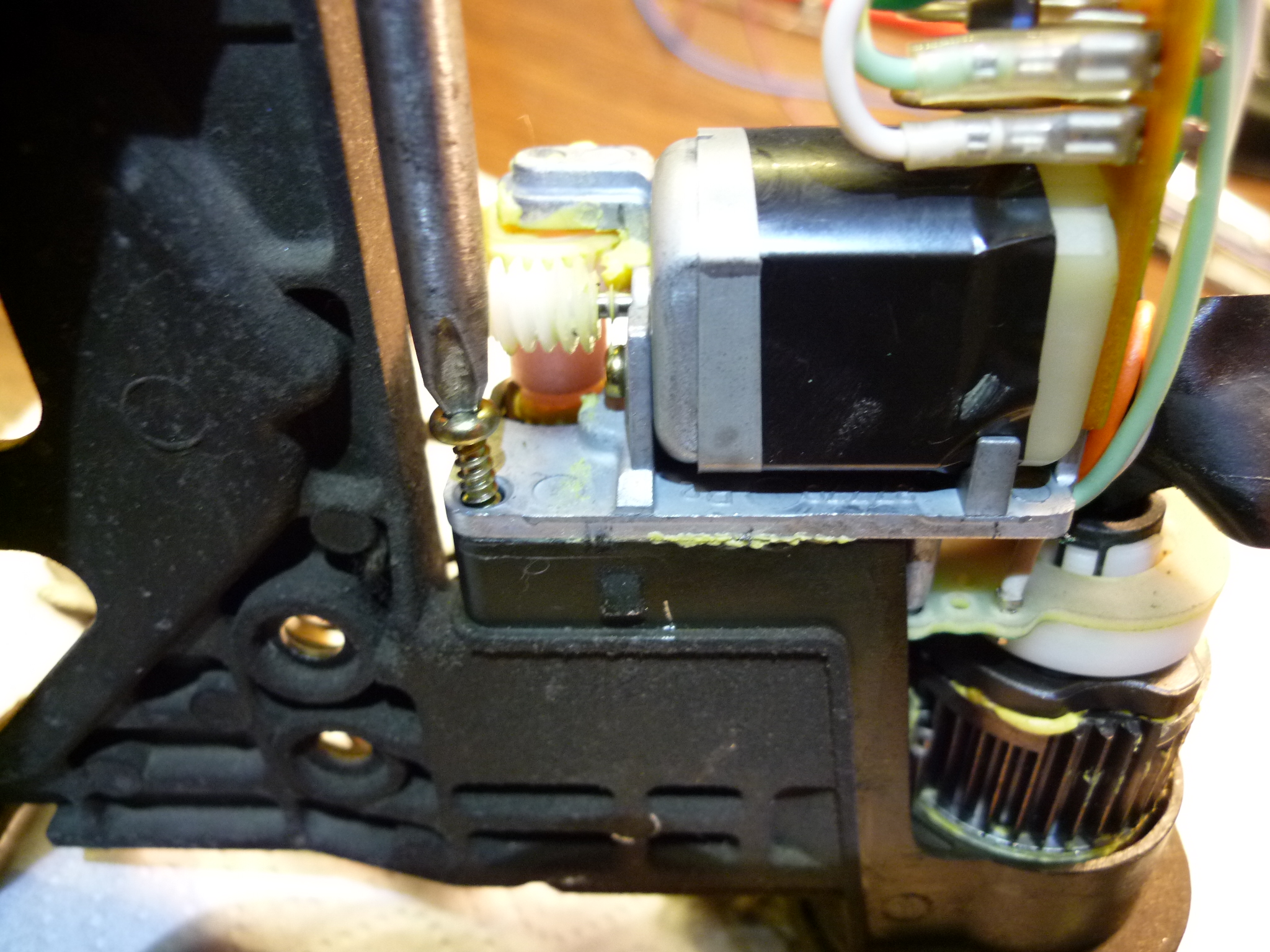

Откручиваем два винта редуктора.

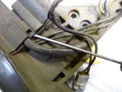

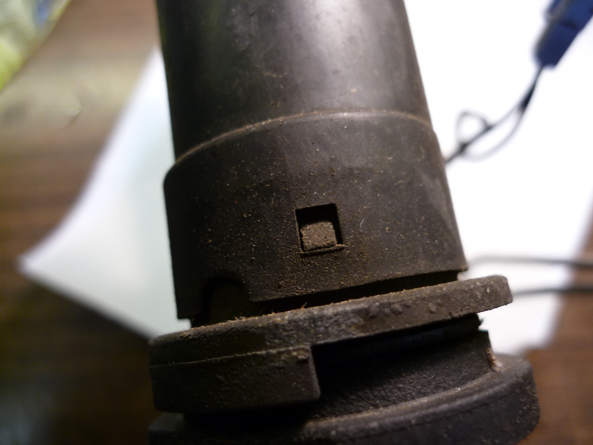

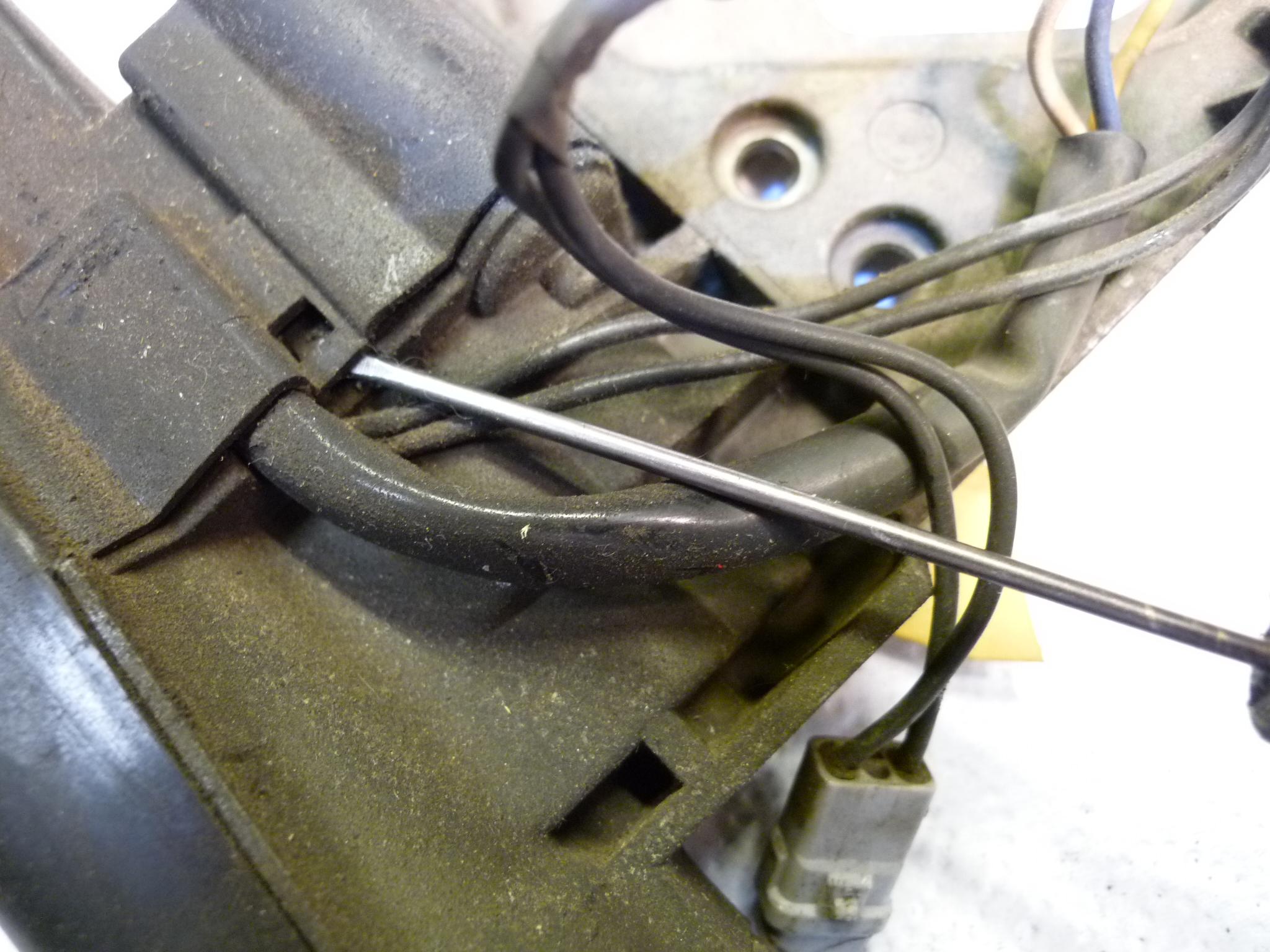

Эта защелка неудобная, но отжать реально.

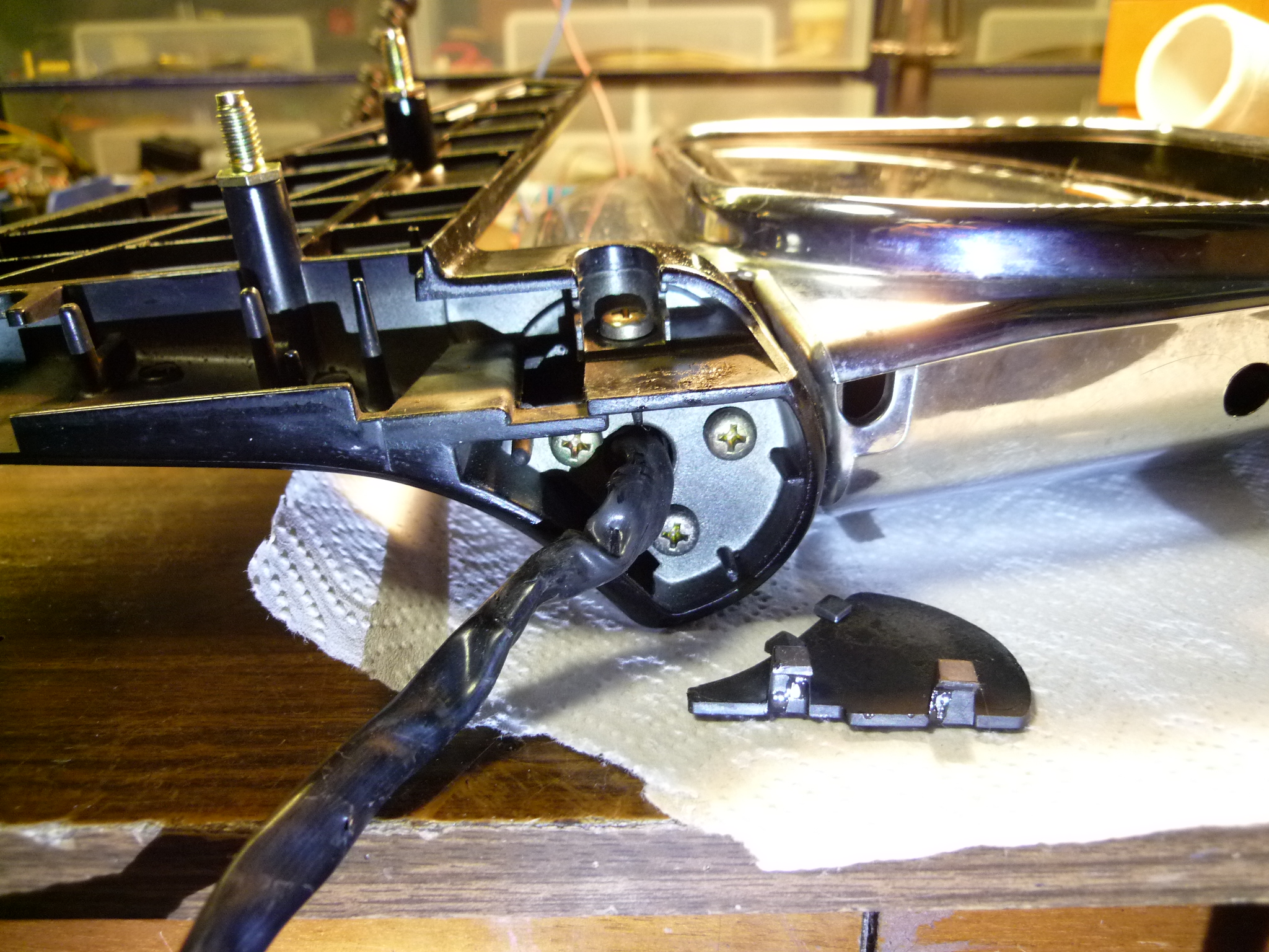

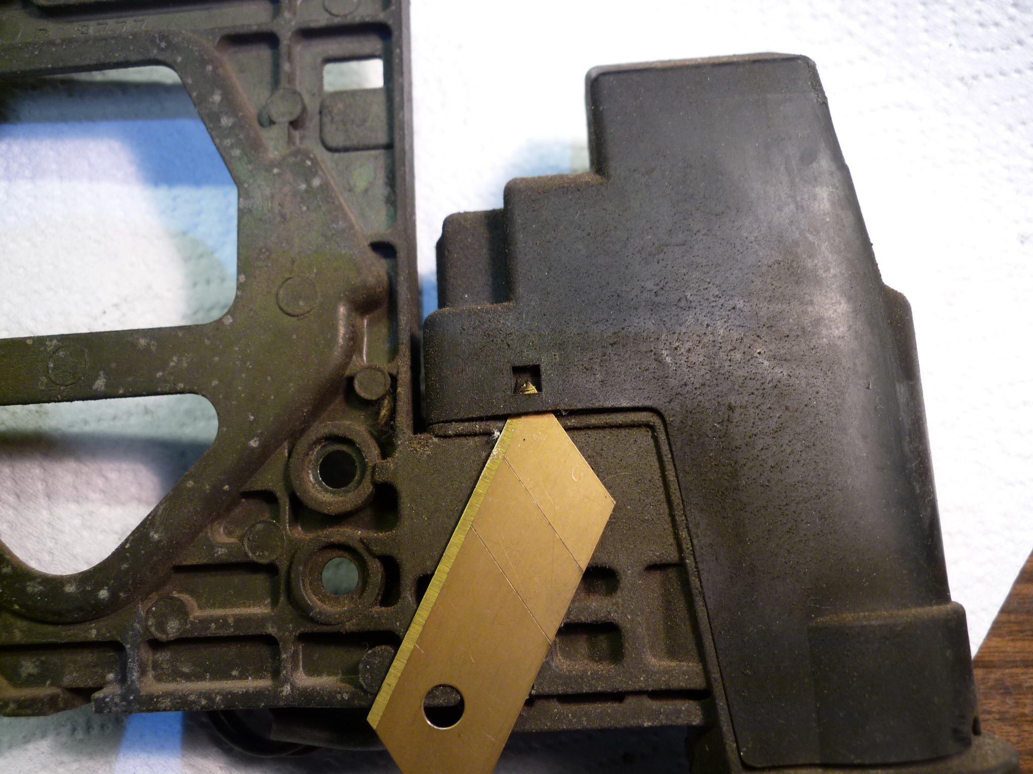

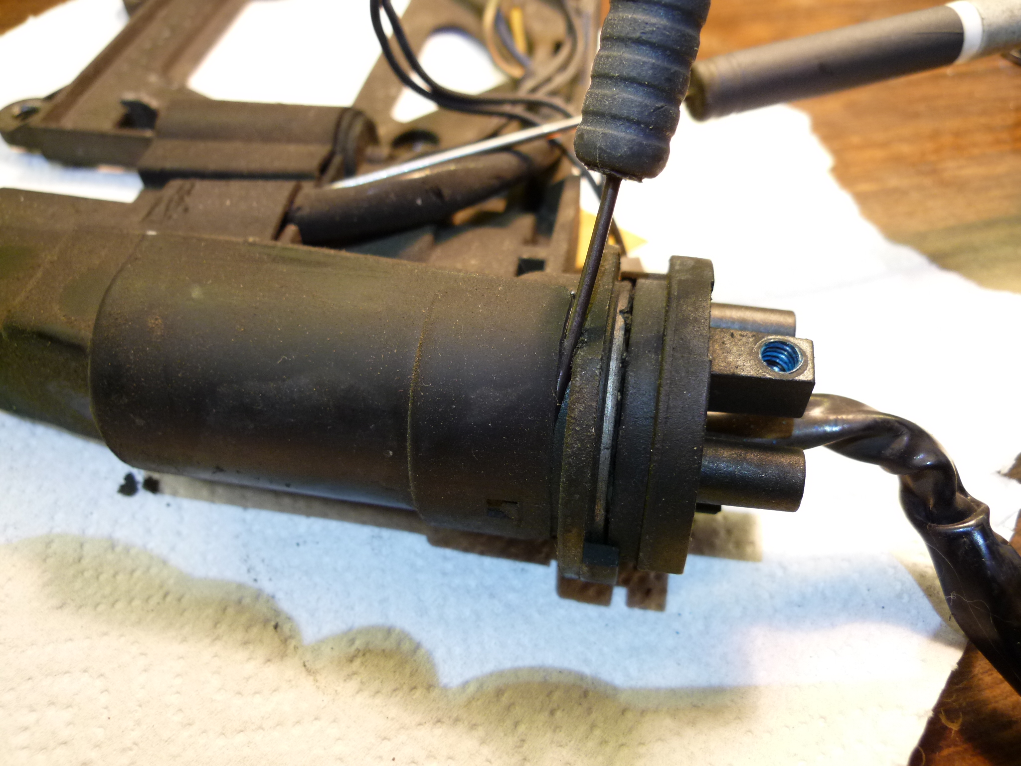

Чем нибудь поднимаем замки крышки. три штуки.

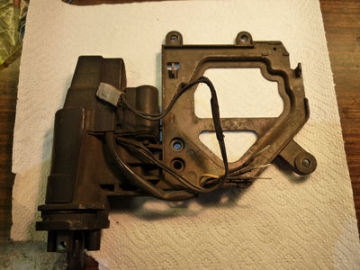

Еще фото.

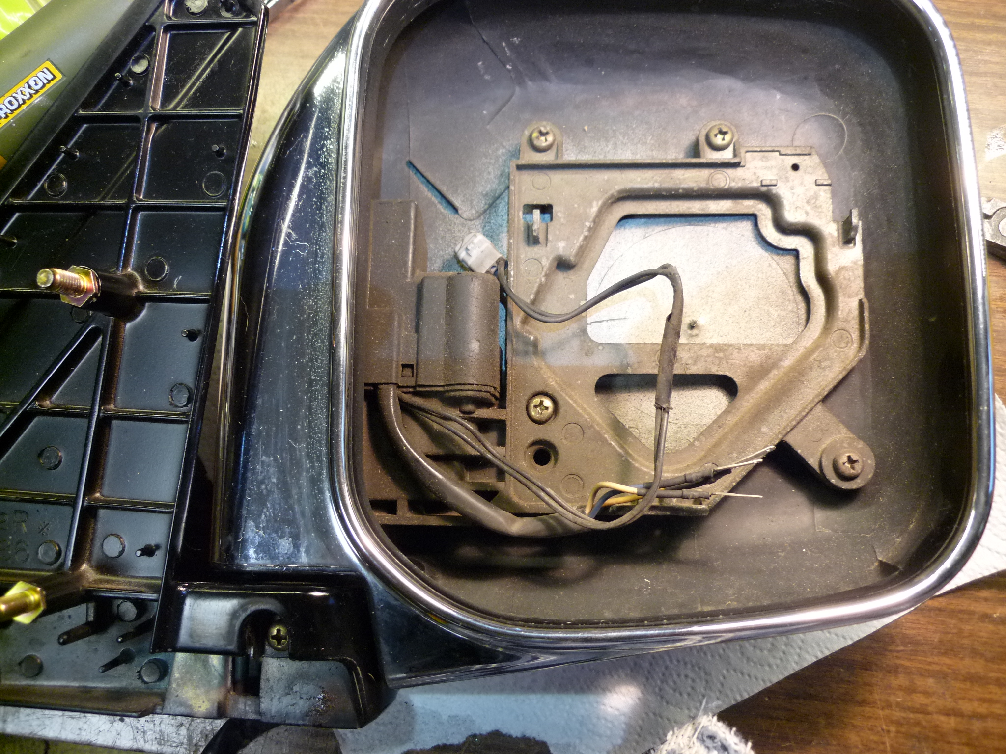

Винты разные. Длинный крепит механизм зеркала к алюминиевой раме и откручивается первым. Короткие крепят к рамке внешний пластик. Заменил потом на нержавейку.

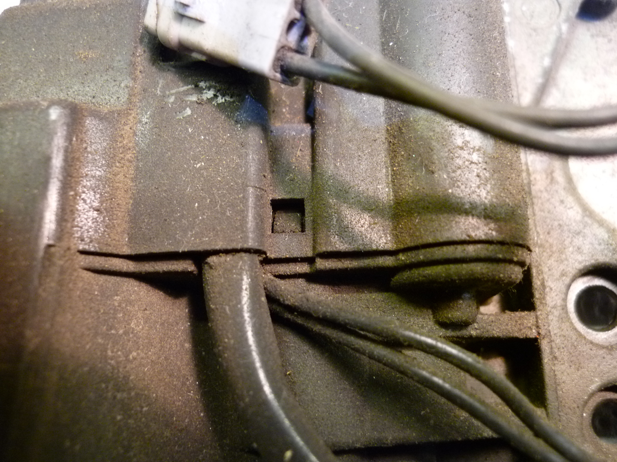

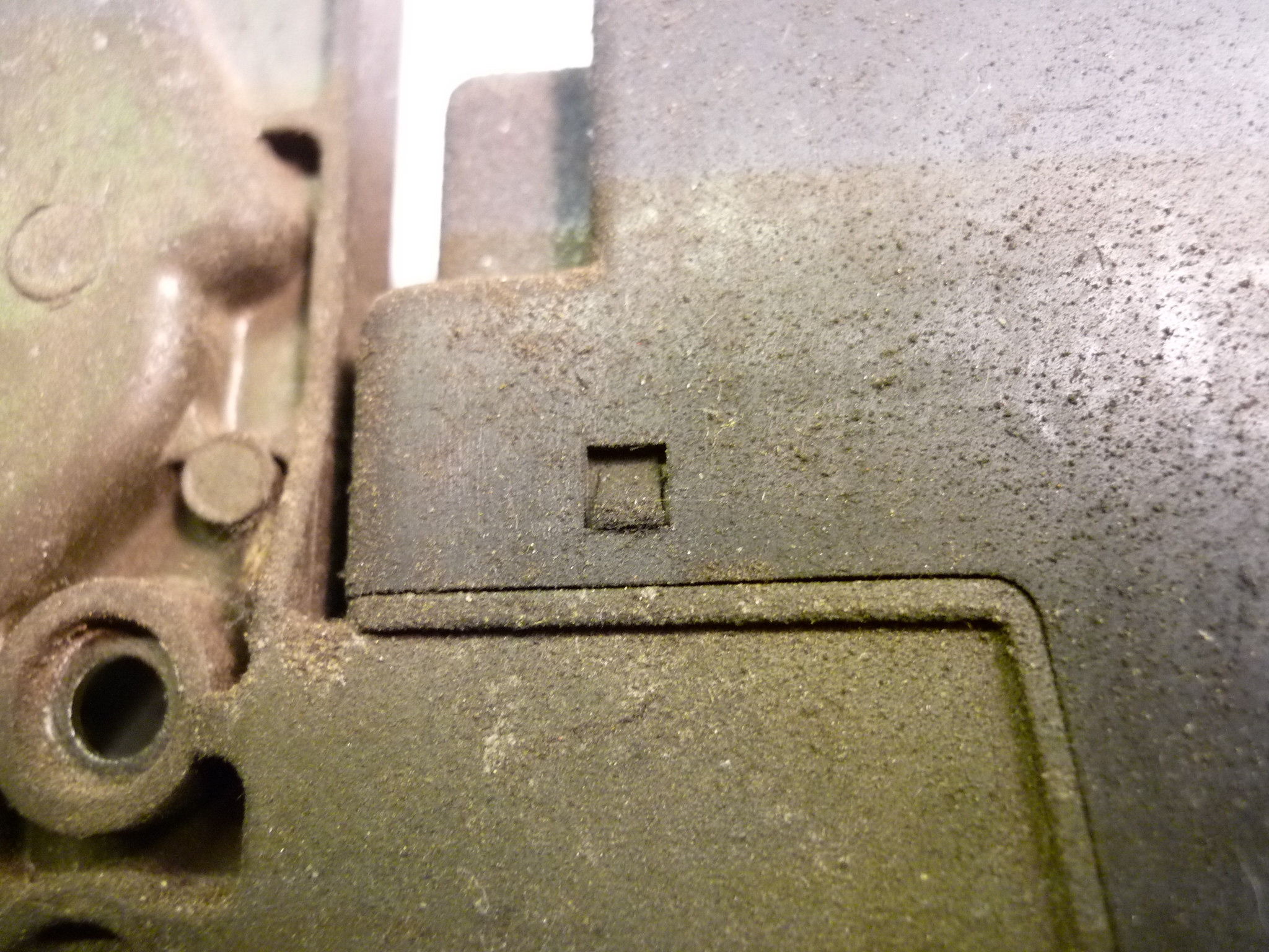

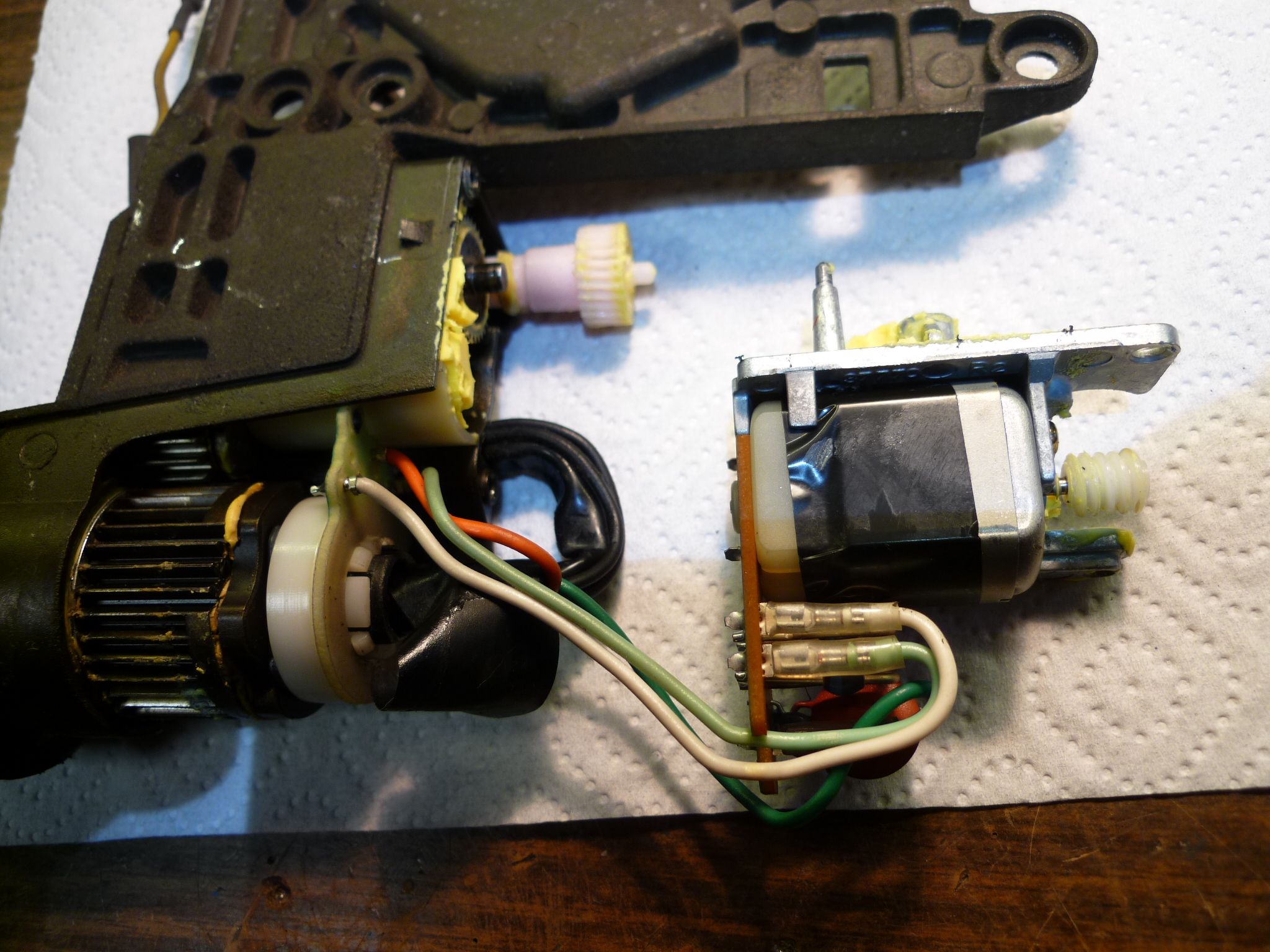

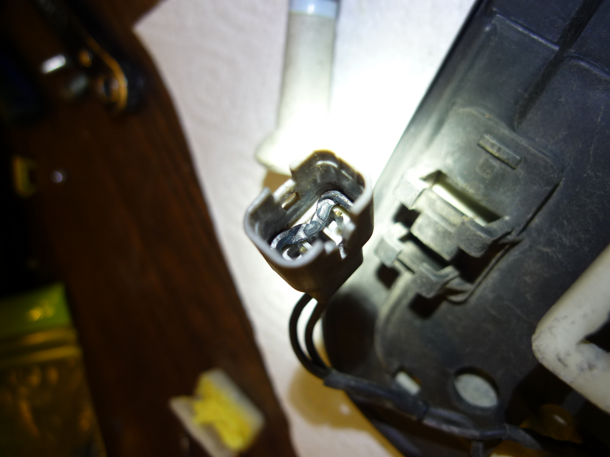

Фишку надо разобрать.
