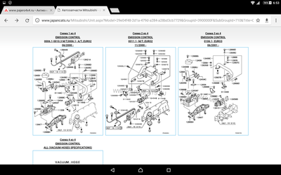

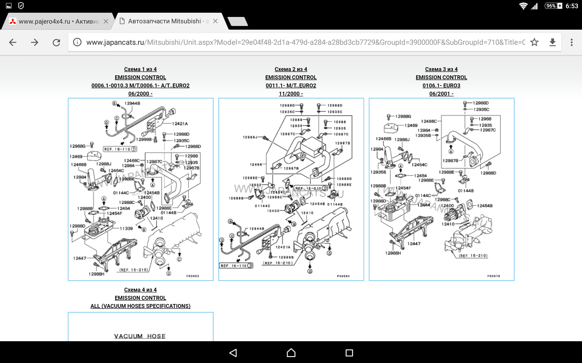

Какой у тебя ЕГР: электрический или вакуумный? Если вакуумный, то трансмиссия АТ или МТ? Смотри схему, что из них твоё? Что там у тебя отрезано? При глушении ЕГР ничего не отрезается.

вроде 1 схема. у меня отрезана сама труба по которой газы идут обратно на турбину коробка автоматwinter1971 писал(а):Какой у тебя ЕГР: электрический или вакуумный? Если вакуумный, то трансмиссия АТ или МТ? Смотри схему, что из них твоё? Что там у тебя отрезано? При глушении ЕГР ничего не отрезается.

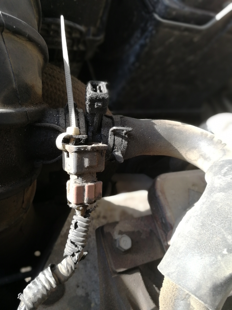

Отключи питание соленоида, управляющего ЕГР, на блоке соленоидов. Он находится под площадкой АКБ. Фишка питания с чёрным и зелёным проводами. Это как вариант, по идее должно помочь избавиться от чека. Если конечно ошибка точно по ЕГР. Номер ошибки опубликуй.

Он из предложенных схем выбрал первую, а это вакуумный егр. Сам по себе он ошибку не вызывает, а вот соленоид управления вполне себе может это сделать. Имхо надо обесточить, но не весь блок, а именно соленоид управления ЕГР.SmoAG писал(а):Ошибку по егр он видит всегда, если память не изменяет то 52 вторая, ее не видно только на официальном сканере, но на работу она не влияет, если чек горит, то это либо другая ошибка, либо ранее стоял электронный егр. Короче фото в студию, гадать что отрезано и как нет желания.

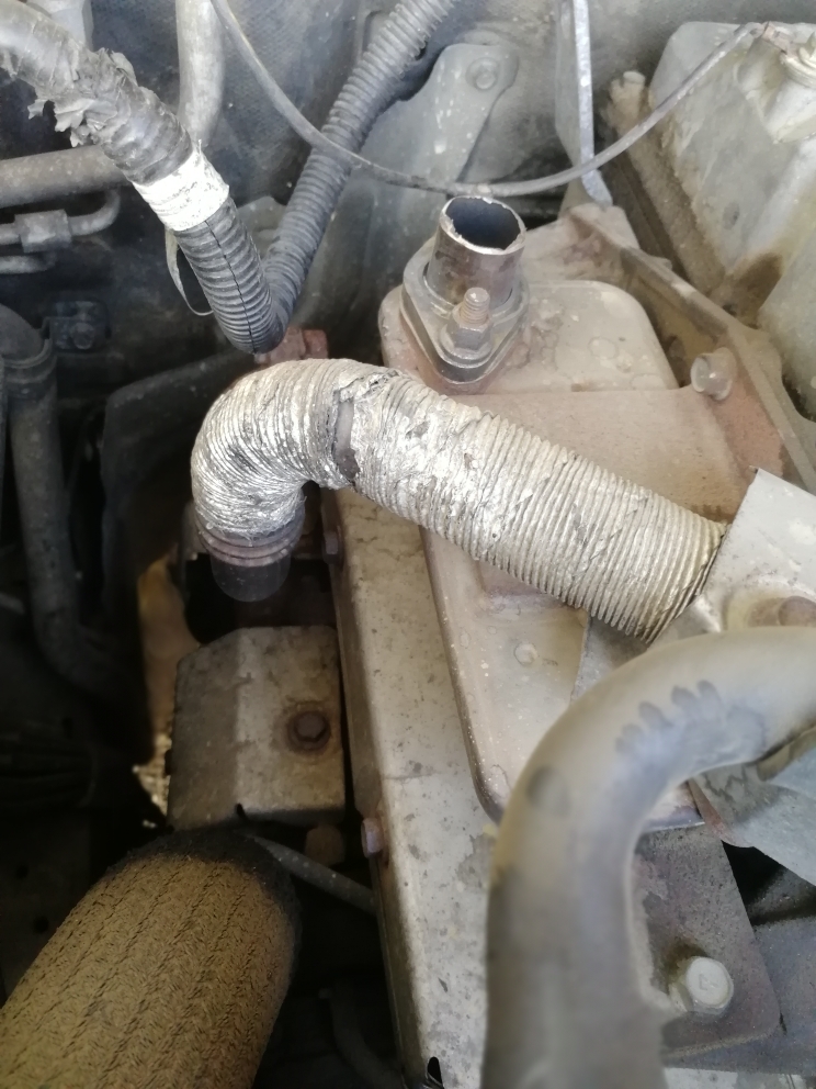

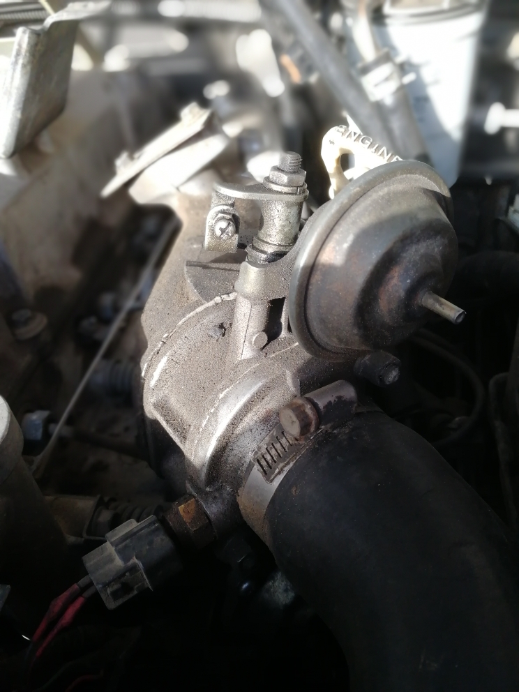

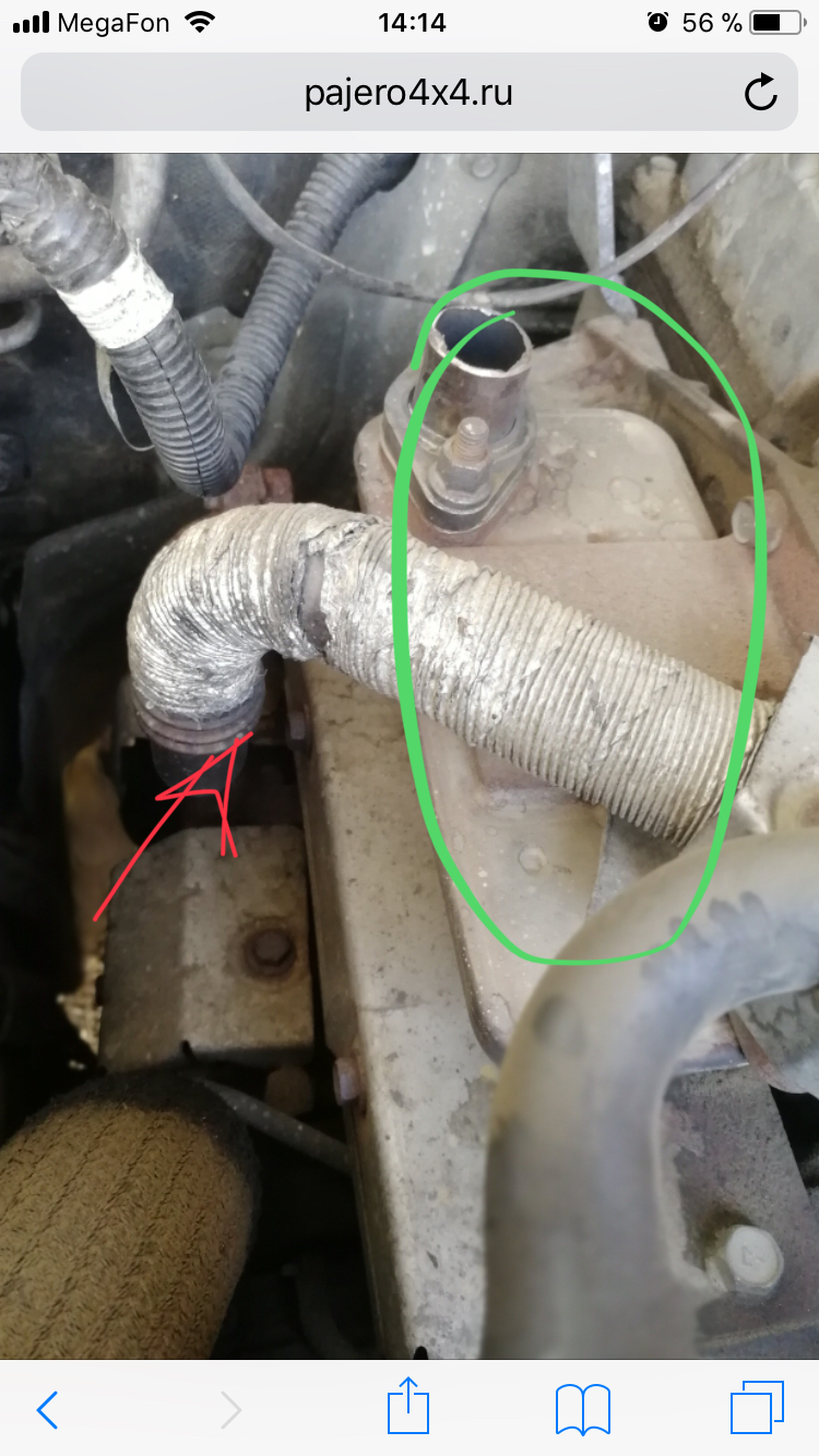

Смотрите Фото вышеSmoAG писал(а):Давайте фото, обратно на турбину ни чего не идет. У меня эта трабка демонтирована.

То что на фото это подогрев сапуна, вещь актуальная для суровых климатических условий, оригинальный подогрев не укупить, стоить каких то не имоверных денег. Но зато как две капли воды подходит от саньонгов, новый стоит в районе 600 рублей, разьемы у них одинаковые, но и разьем можно купить стоит 200 рублей, к егр отношения не имеет, ошибок на приборке из за него не бывает.

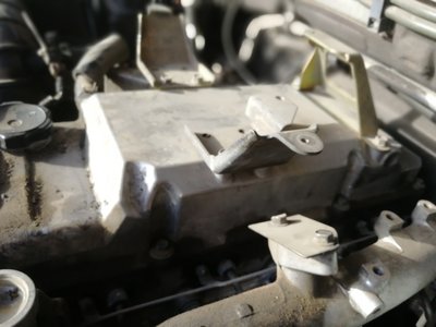

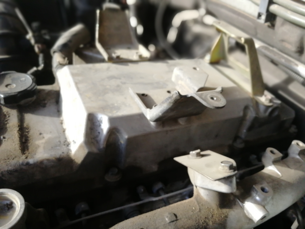

Ошибкп у вас горит 41 она по актуатору заслонки, нужно востановить, вещь очень важная, может быть ограничение мощности мотора, ввиду некоректных данных по бусту.
Блок соленойдов по акуумулятором, самый верхний отвечает за работу заслонки, под ним соленойд отвечает за помощь в глушении мотора. Белый и желтый шланги если не подводит память.

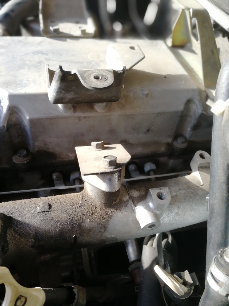

Глушить лучше там, где указал красной стрелкой, так как охладитель егр это своего рода рессивер, мало того что бесполезный, так еще и бубнит, так как машина у вас е2, то и охладитель без ож, так что нахрен он там не нужен. Обвел зеленым
Масса прикручена не верно, те она прикручивается к блоку мотра, а клапанная крышка садится на резиновую прокладку, через резиновые уплотнители, тоесть она там вообще не о чем. Рекомендую перекрутить, так как в будушем будут проблемы.
