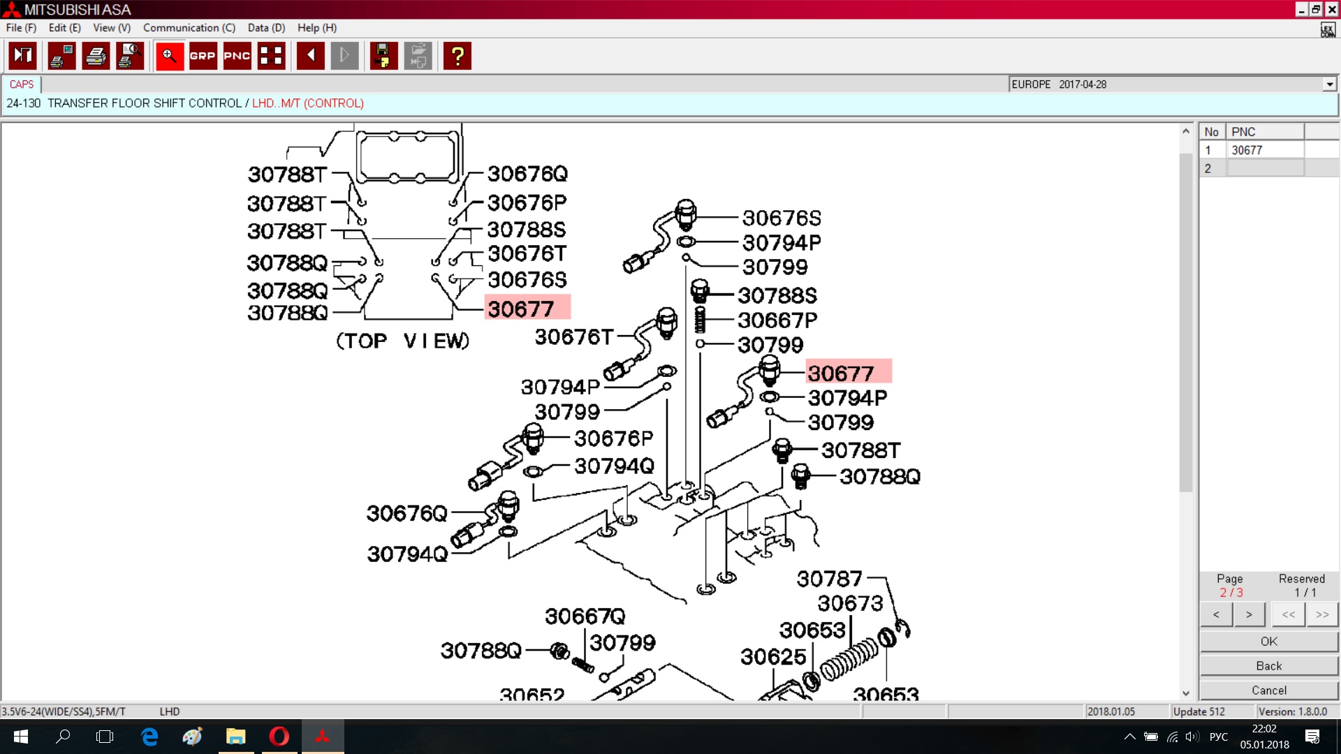

Сообщения: 57477
Поблагодарили: 4803 раза
Re: Датчики раздатки.
Ну мост вкл/выкл не факт, кардан в раздатке да включается механически.
А вот муфта полуоси через клапана.
Перемкните на массу провод от датчика MR305998 прямо на блоке СС, и забудете о данной проблеме.
Датчик H-L

Сообщения: 57477
Сухой68 писал(а):
Я спорить не буду,если клапана выкинуть он не будет выключаться , механика да но там ещё и втягивание происходит за счёт вакуума,эт все хорошо ,можно конечно провода на тумблер вывести но хочется все в штатном состоянии все работало .
И не надо спорить. ::-[:
Вакуум для отключения и быстрого подключения полуоси.
По умолчанию, без вакуума полуось подключена пружиной в активаторе.
Я Вам говорю как сделать чтоб работало в штатном режиме, а Вы про тумблера.......
Датчик что я рекомендую замкнуть, если у Вас нет в раздатке положения "Нейтраль", замкнут во всех положениях, кроме "нейтрали" если она имеется.
Если её нет, бестолковая штука. :)

Сообщения: 57477
Значит проверяете датчик что я отметил на картинке, и проводку от него до блока СС

Сообщения: 57477
Он замкнут всегда, кроме нейтрали.
Сухой68
Сообщения: 79
Зарегистрирован: 12 янв 2017, 22:57
Мой автомобиль(и):: Паджеро 2,V45
Откуда: Красногорск
Откуда: Тамбов
Сообщение Сухой68 »
Стыдно сказать сам затупил,не прозвонил датчики перед установкой (новые,ориджинал нах надо).Как оказалась именно этот датчик не исправен с новья, востоновил старый поставил и всё работает.Теперь занимаюсь блокировкой заднего моста ,на прямую кочает компрессор а на кнопку реакция ноль.
