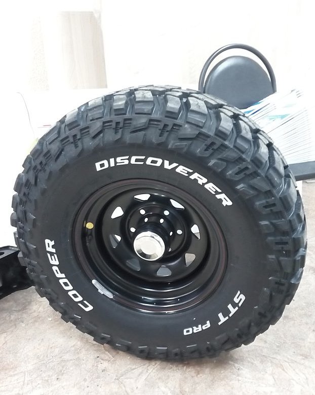

Диски 15 ORW 6х139.7 110 ет -5 ширина 8 .... вместо штатного литья шириной 7дюймов, 6х139,7 ет +10 15 диаметр (с гайками боченками)
машина Паджерик 2 короткий, 6г72, 96 г ss. c блоков в заде. (
резина 32 11,5 15 купер дискавер про.
крепеж на ступицах - гайки м12х1,5 , на запаске запаска - болты под конус м12х15
Это понятно что гайки нужны под ключ 17 (больший диаметр исключит вариант использования декоративных колпачков)

..между прочим синева с белых буковок хорошо отмывается капроновой щеткой и средством для мойки стекол на спиртовой основе
пока это выглядит вот так

КолЁсы были куплены для красоты, и грязи они не увидят, вон даже буковки отмыл ))))

drcham,
у штамповки центровка обеспечивается равномерной затяжкой конусных гаек.
центральное отверстие имеет бОльший диаметр чем центровочный выступ ступицы и может быть пробито не совсем по центру.
В сети бродят отрицательные отзывы о таких дисках (типо не поддаются балансировке, от слова - "совсем")
И видимо по этой причине.
Мой же вопрос заключался в том, насколько в современном мире балансировщики "курят правильную траву" по статистике.
Я всю жизнь откатал на литье и не в курсе вопроса.

Re: Гайки для штамповки
Станок затягивает диск на конус! Ему без разницы какая там разболтовка. А вот ЦО110 вместо ЦО72 на машине может в теории дать вибрацию. Надо аккуратно затягивать диск соблюдая затяжку. Много народу тут на форуме ездит с несовпадающим ЦО без проблем. Даже моя 33" на правильных литухах все равно дает биение в руль. Видимо езда на спущенных колесах сказывается.
Так и я о том же)
Производитель так и заявляет, что не совпадающее ЦО с осью вращения -это норма, тк центровка на ступице производится на шпильках\болтах.
Данные диски выпускаются универсальными для ряда марок автомобилей, поэтому ЦО всегда выбираем чуть больше.
Центральный рисунок производятся методом вырубки с одновременной штамповкой, а потом чуть правят фрезеровкой только крепежные отверстия.
Просто если включить логику - получается что и балансировать нужно ДА -на обычном конусе,
просто используя оснастку к которой колесо крепится гайками\болтами, а затем со станком она уже контактирует "своим" посадочным ЦО.
..что происходит на практике- понял (почесать, плюнуть, закрутить)
-вопрос уже просто интересен с точки зрения дотошности.
Но кажется я уже на него сам ответил)))
Может так-то они и 37-е бить перестанут? ))
