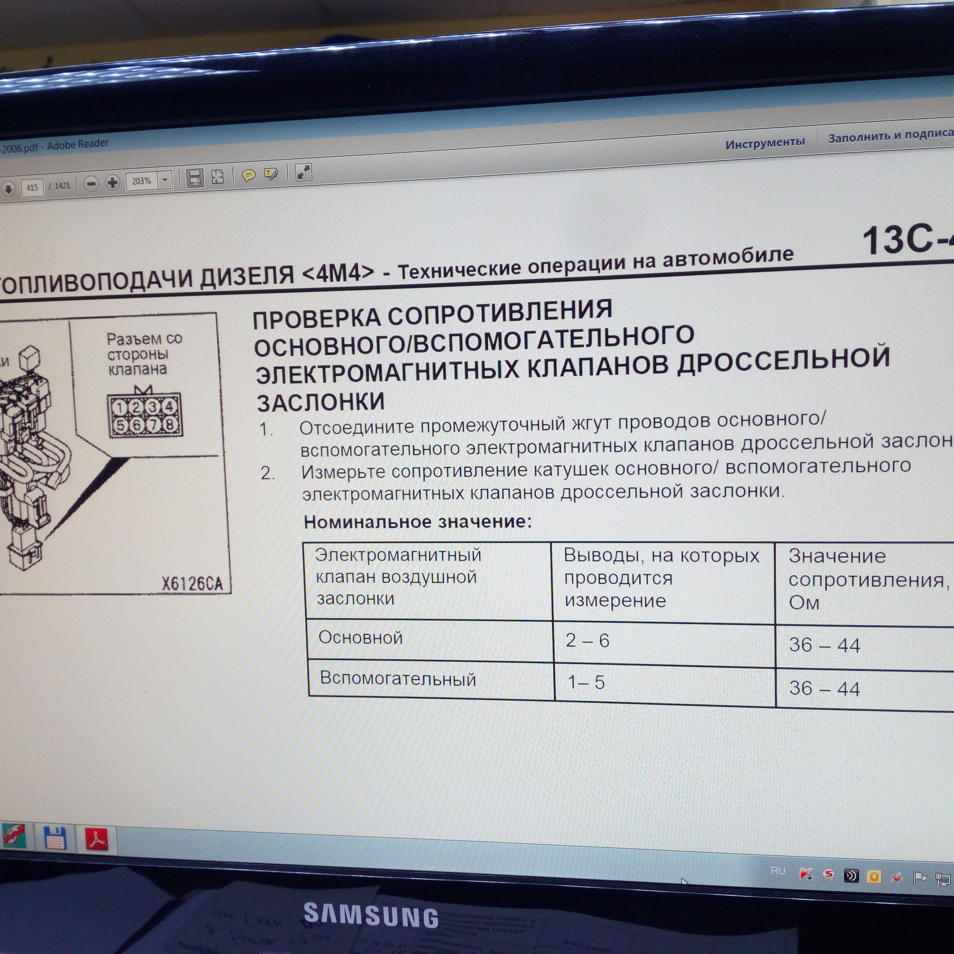

Датчики буста на тройках мрут крайне редко, в отличии от четверочных. Посему достаточно промыть фильтрик и шланг. А вот блок соленоидов (клапан управления дз) по вашему пробегу скорей всего уже не того. Меряйте сопротивление на лапках. Я этого делать не стал, после того как начал стрекотать соленоид управления ЕГР, втупую купил и поставил новый. Даже если вы измериете сопротивление и найдёте отклонения от штатных значений сэкономить не выйдет, только покупка нового блока. По оборотам хх вам уже все написали, причем сразу. Они завышены. Нужна диагностика насоса (не чтение ошибок). Куда обращаться тоже написали. Виталий из Челябинска на форуме Vitalya-74.

Re: 4M41 глохнет при переходе на х/х
Как смог сфоткал проверку клапана.PVF писал(а):Большое всем спасибо за участие в обсуждении. Буду следовать вашим советам.
