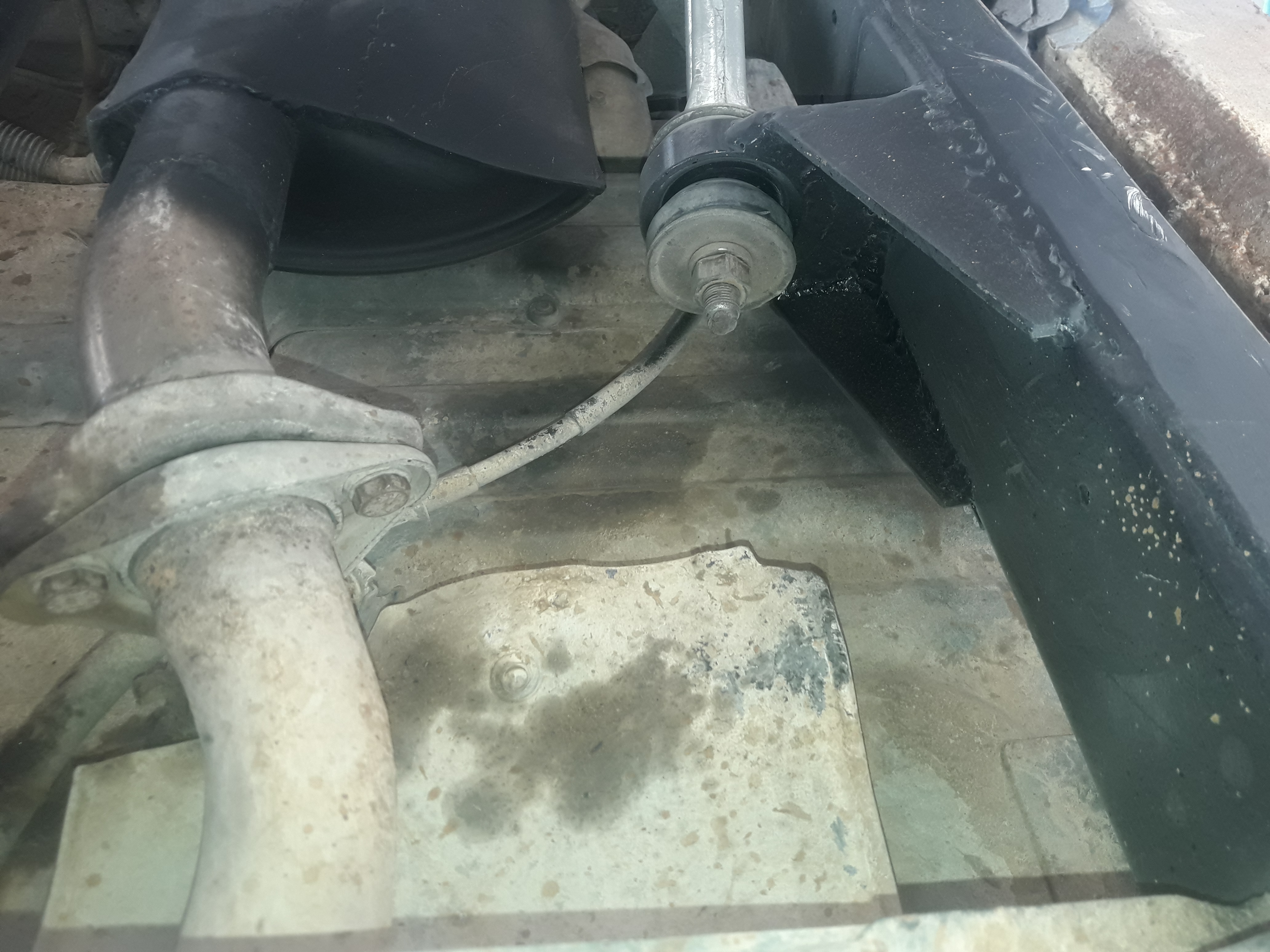

В общем, вскрытие показало следующее: разбито посадочное место крепления продольного рычага к раме с правой стороны
Оно как бы то ли прогнило то ли просто выдавилось. В результате правый рычаг как бы проходит через эту проушину на 1-1,5 сантиметра сильнее чем левый. Вот и смещение моста.
В сервисе дали контакты сварщика, но хотел бы спросить совета у форумчан: возможно ли как то отремонтировать эту чашку (фото не мое, чужое с драйва
и чашка левая, но суть не меняется):
Был ли у кого опыт ремонта сей части рамы?
Или может тут можно/нужно обойтись без сварки? Просто поставив дополнительную шайбу?

Однако, написал им через форму обратной связи. Спросил, быть может существует какой рем.комплект данной чашки. А уж местный сварщик мне бы это кольцо (чашку) и переварил.
Посмотрю что ответят.

Местный сварщик за пол-часа изготовит такую чашку из своего подручного материала.

можно и к токарю, рем комплект за час выточит, причем я б менял сразу обе стороны.Python писал(а):Спасибо за инфу.
Но, к сожалению (а может и к счастью), проживаю не в столице.
