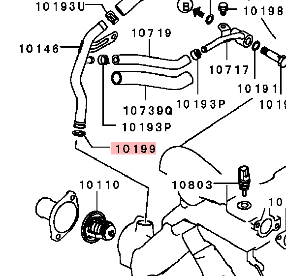

Не пинайте, пожалуйста сильно, но хочется уточнить до того, как сломаю ::-D:
Образовалась дырка в патрубке, который 10146. Пока заткнул куском шланга с хомутом, и собираюсь снять и запаять.
Так вот и простой вопрос: как его снимать - ставить? Он что, просто воткнут в корпус термостата?
Колечко, которое 10199 уже заказал.
Спасибо.

да просто воткнут, но трубка прикручена к бошке( кронштейн с боку торчит)

Ну то, что в ухо закручен болт, это понятно. Вот то, что просто вставлено... это немного... озадачило. Для меня это ново и необычно. Раньше с такой конструкцией не приходилось сталкиваться...

Ну не так то просто вставлен, он там плотно сидит за счет кольца, когда собирать будешь, колечко намаж чем то наподобие вазелина, а то порвешь.

О! За совет про вазелин спасибо большое! Как - то не подумалось... Хотя колечек заказал на всякий случай три ::-[:
И это выглядело бы так: при сборке одел бы кольцо, попробовал засунуть насухую, ну мож и не разорвал бы сразу, но коцнул бы, а потом, стоя посреди гаража, начал бы чесать затылок с мыслью "чем бы намазать? солидолом ж нельзя..." ::-D:

Можно просто мылом :)
