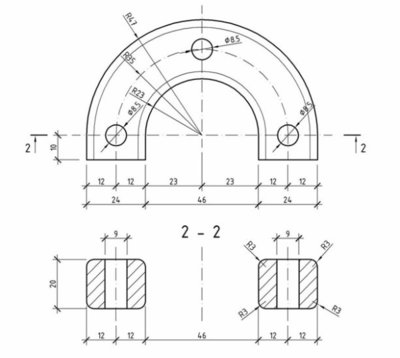

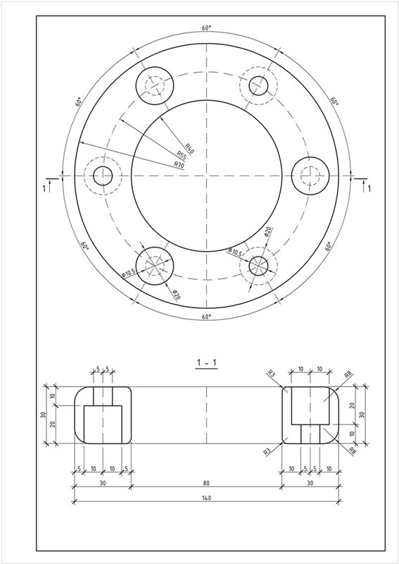

чертёж проставок нмпс
Сообщение oleg002 »
был гдето(и делал для авто проставки) да про..ал..может кто скинет? нужны на переднию стойку нмпс 2,,

Re: чертёж проставок нмпс
Сообщение oleg002 »

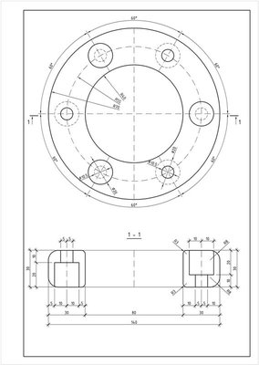

как помню такойже был..память если не подводит там под потайные болты.а вот почемуто в интернете что продают там нет отверстий под болты..
Сообщение capt »
oleg002 писал(а):как помню такойже был..память если не подводит там под потайные болты.а вот почемуто в интернете что продают там нет отверстий под болты..
уменьшают количество операций при изготовлении) расчет на применение более длинных болтов вместо штатных на верхних опорах стоек. максимальные проставки на штатных шпильках-примерно 9мм. все что толще- замена крепежа
Сообщение oleg002 »
так вроде с удлиннёными шпильками ставят люди и проставки 20-25мм :=-O: читал просто про это на дроме
Сообщение sn1 »

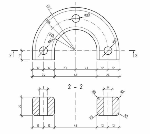

capt писал(а):максимальные проставки на штатных шпильках-примерно 9мм. все что толще- замена крепежа
Ровно 1см ::-D: т.е. 10мм А такую проставку как на рисунке выше я бы ставить не стал т.к. получается, что на отрыв стойки будет работать проставка и ХЗ выдержит ли, если металлическая то выдержит конечно, а вот во всех остальных вариантах по материалу лучше шпильки штатные выбить и заменить болтами.
Сообщение DenisR »
sn1 писал(а): Ровно 1см ::-D: т.е. 10мм А такую проставку как на рисунке выше я бы ставить не стал т.к. получается, что на отрыв стойки будет работать проставка и ХЗ выдержит ли, если металлическая то выдержит конечно, а вот во всех остальных вариантах по материалу лучше шпильки штатные выбить и заменить болтами.
некуда там на отрыв работать, ход вниз ограничен отбойником на верхнем рычаге. Шпильки если уж менять, то на более длинные шпильки, на болты менять глупо т.к. тогда пружина будет опираться на головки болтов.

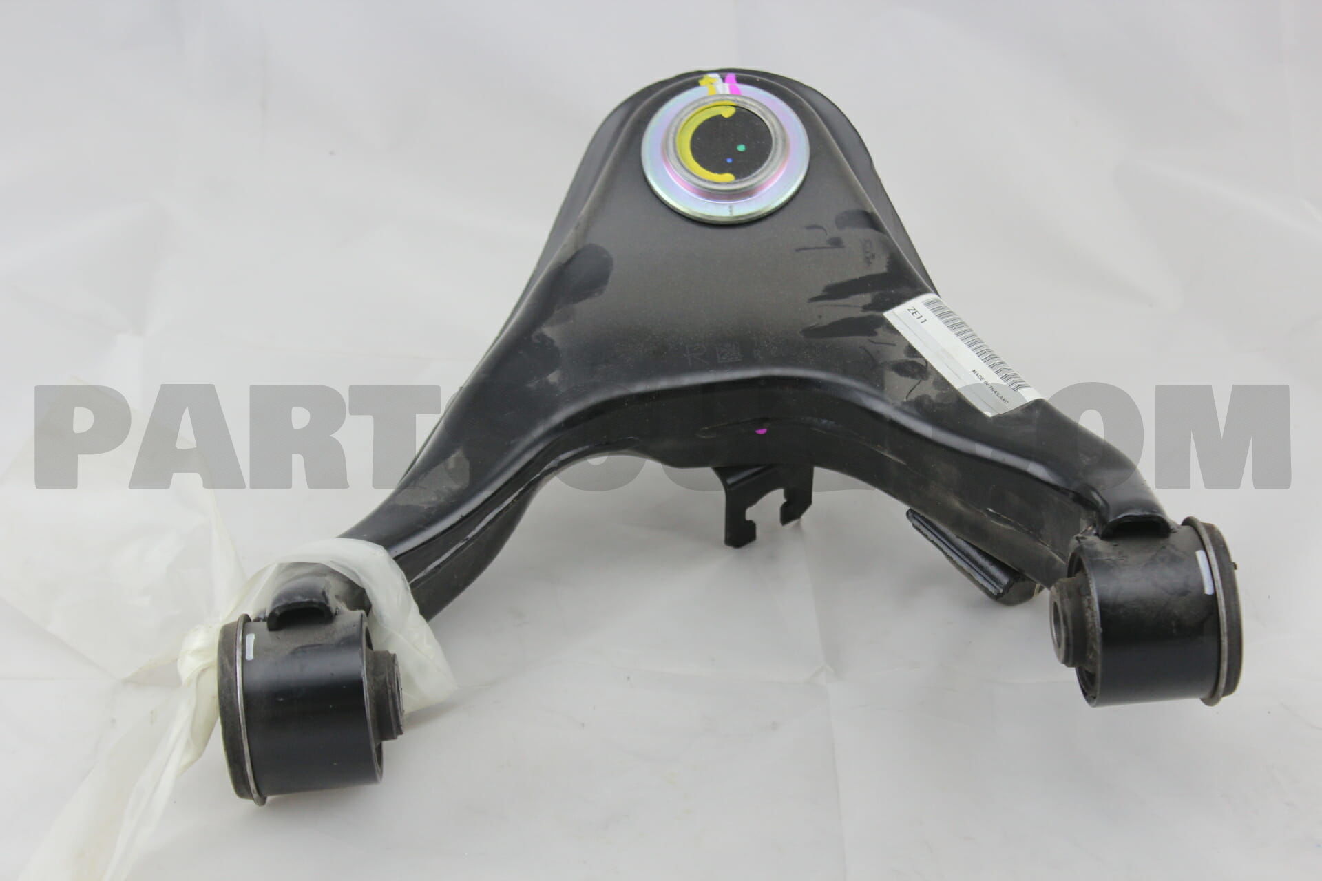

sn1
Сообщения: 7637
Двигатель:: 4D56+
Откуда: Византийская Империя
Благодарил (а): 309 раз
Поблагодарили: 673 раза
Сообщение sn1 »
Наверное ты прав, чёта я тупанул, что это не макферсон

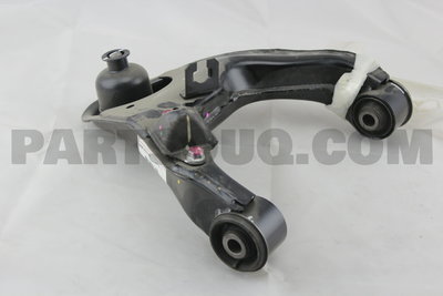

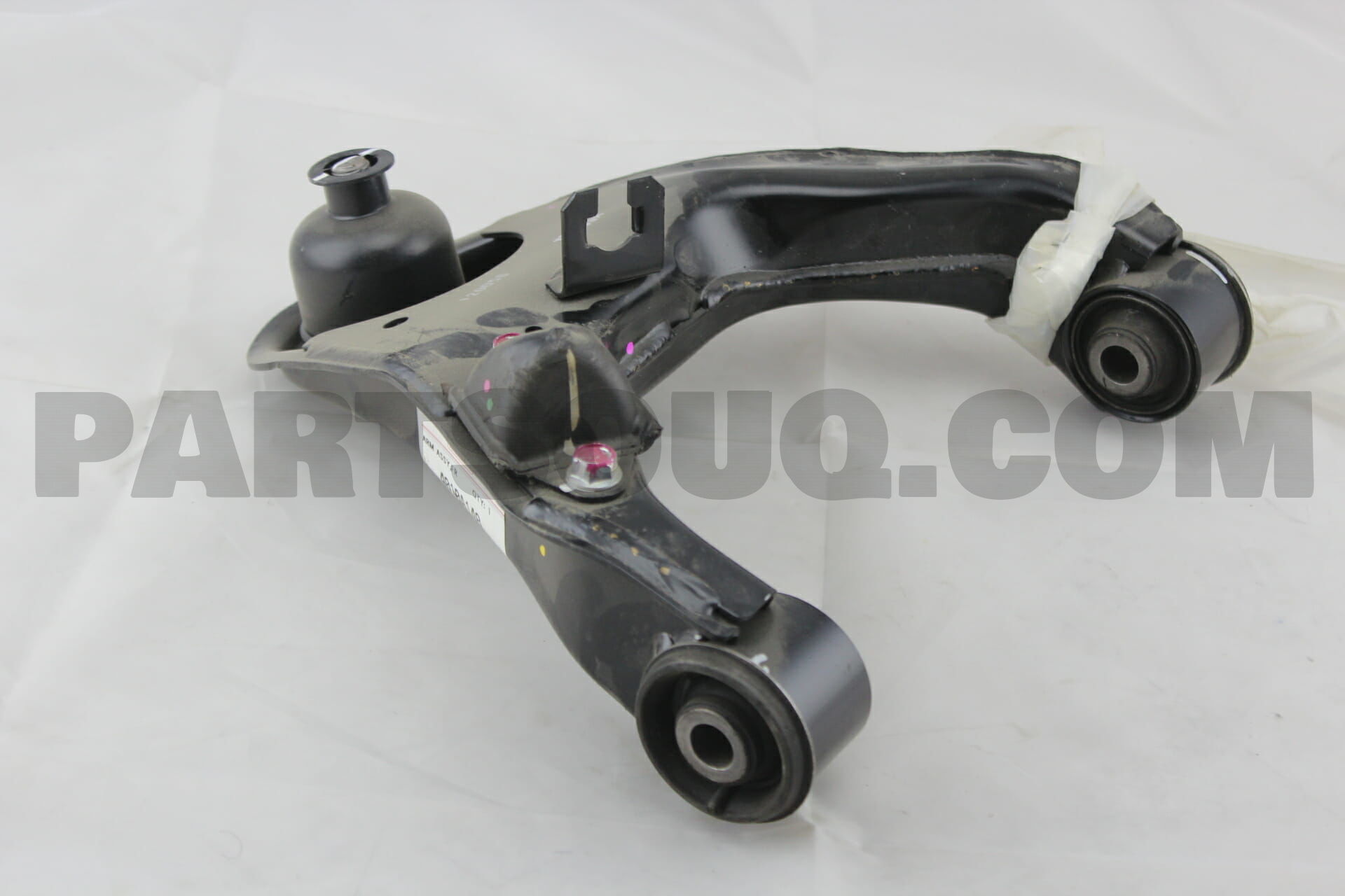

а под шаровую нет случаем чертежей? они одинковы спорт 1 и спорт 2?

DenisR- вроде как бы спорт 2 и спорт 3 пружины и шаровые одинаковые...если к примеру ставлю проставку под переднию стойку 20мм какой толщины ставить и делать под шаровую?

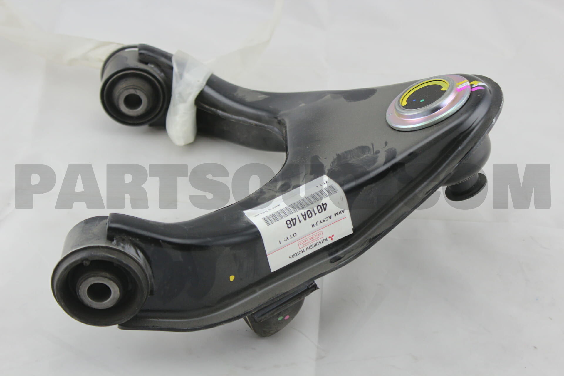

oleg002 писал(а):DenisR- вроде как бы спорт 2 и спорт 3 пружины и шаровые одинаковые...если к примеру ставлю проставку под переднию стойку 20мм какой толщины ставить и делать под шаровую?
у спорта 3 верхняя шаровая приварена к рычагу
:=-O: От второго не подойдут? :)
завтра полезу гляну..

lesnik5000 писал(а): :=-O: От второго не подойдут? :)
вот это не знаю
oleg002 писал(а): завтра полезу гляну..
а чего там глядеть? :)
