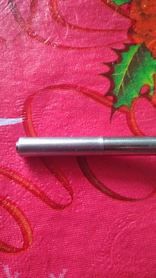

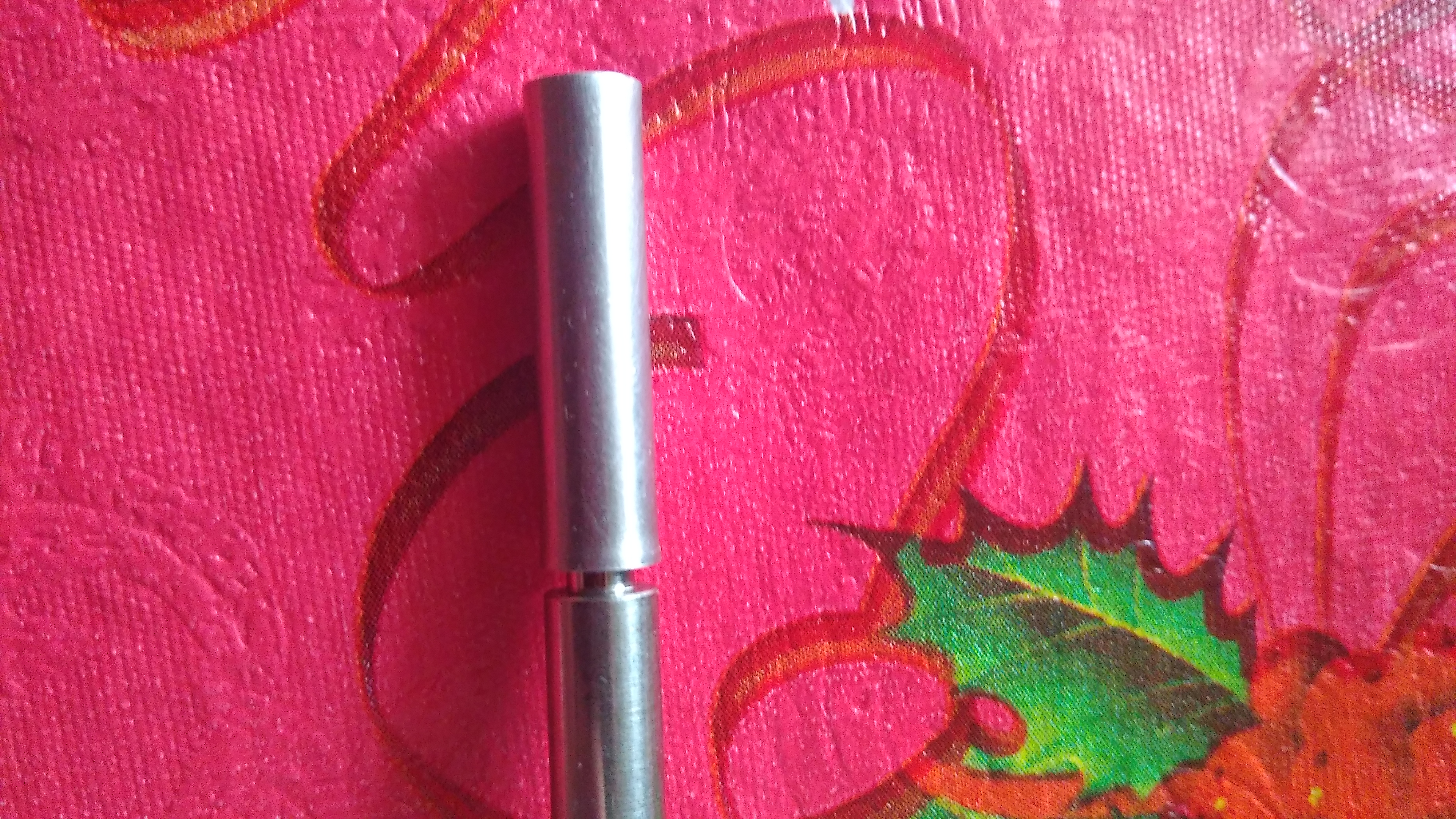

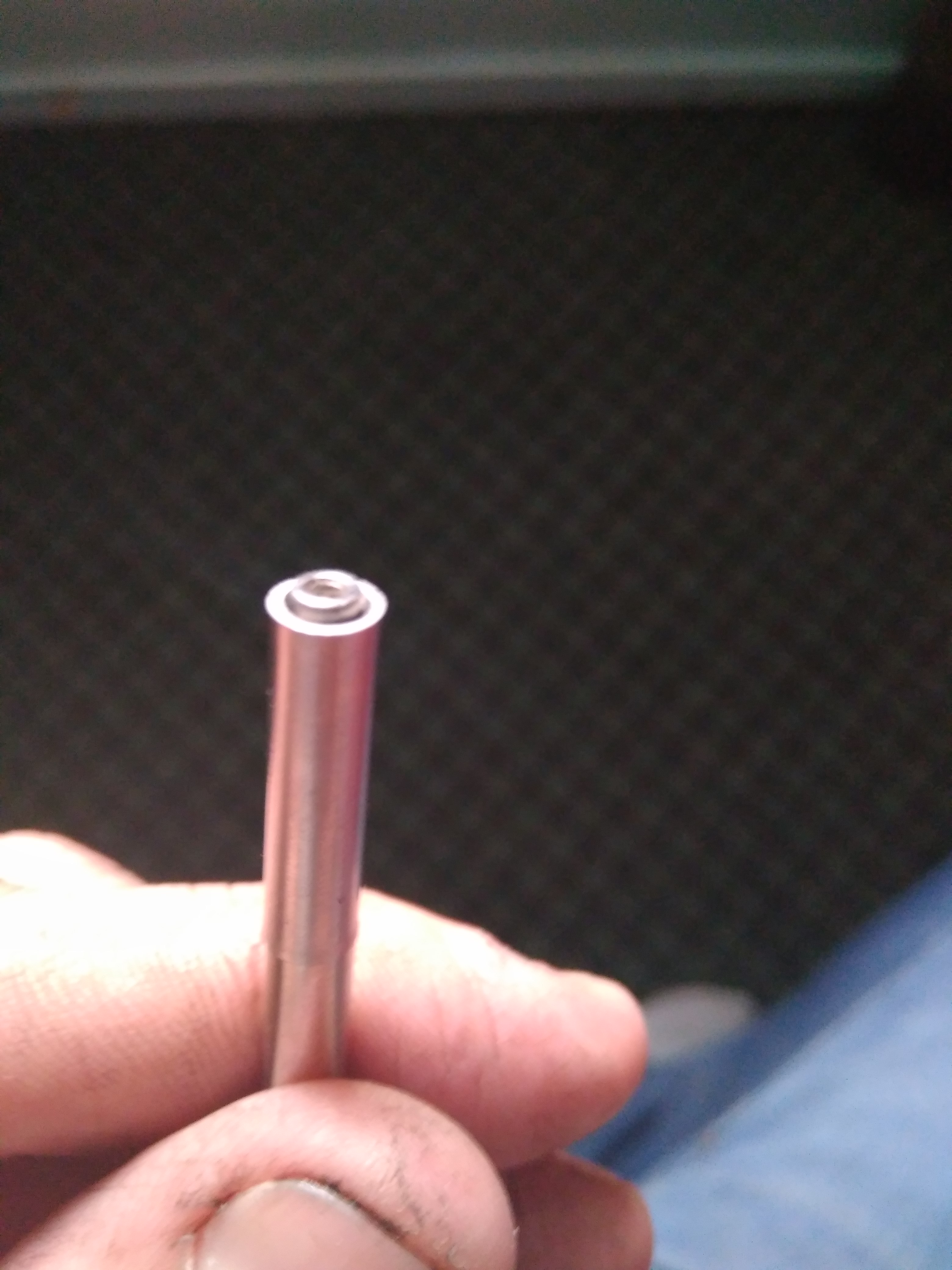

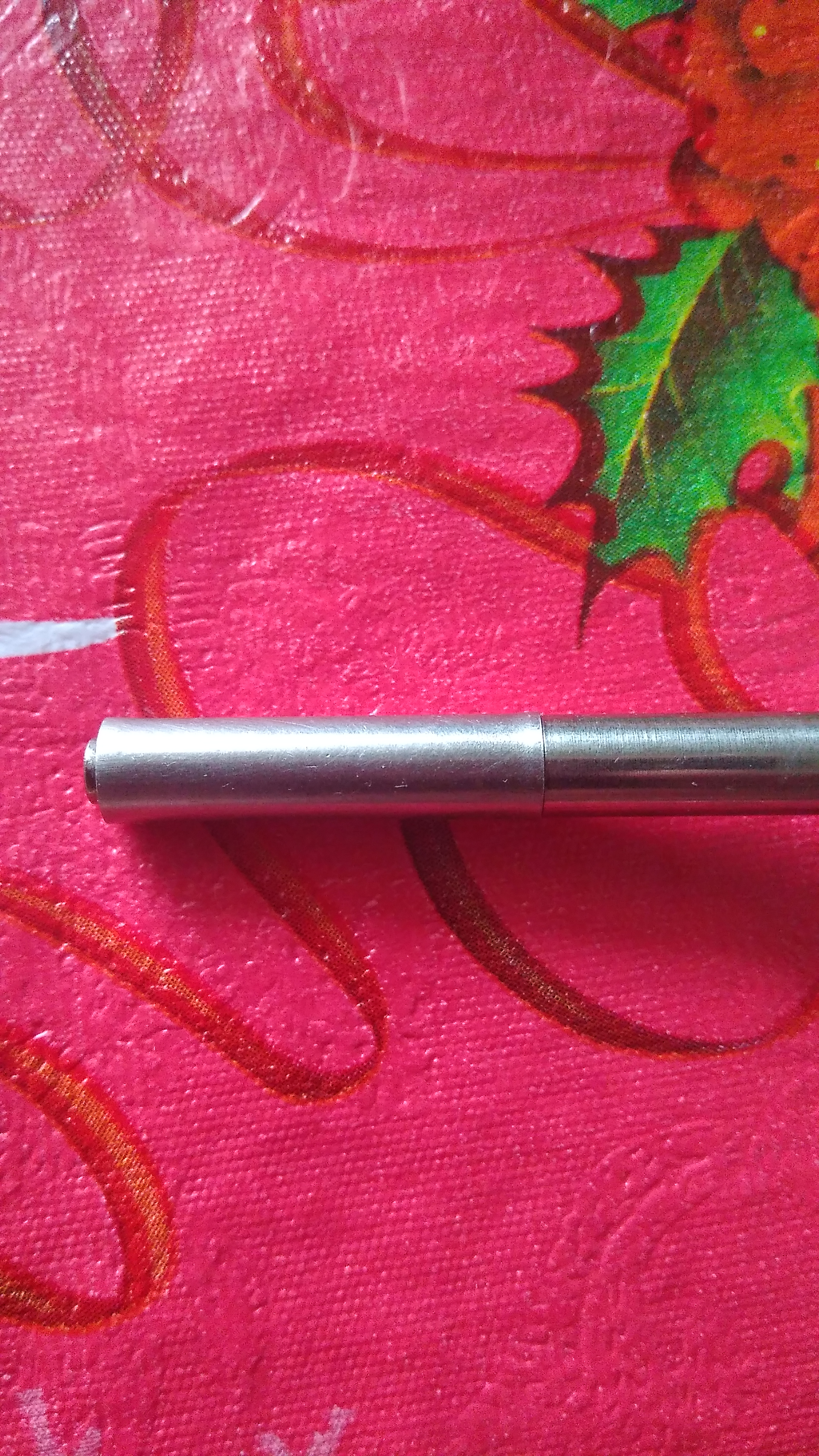

SmoAG писал(а):Возможно да форсунки требуют вмешатества. Но на работу мотора явлл влияет tmg, лично на своей машине имел опыт: перетерся проводок tcv клапана, совсем, разрыв цепи, но ошибок не было. При попытке отремонтировать, пытался сдёрнуть фишку, и нарушил посадку фишки, она перестала вообще прозваниваться, но ошибаи так и не поясилось. Так что проверить лишним не будет.
Снял УОВ.заметил что шток расклепался.Кажется так не должно быть.Конец штока ходит туда-сюда.Внутри поршень ходит от руки.

Керном аккуратно расклепай. Так нельзя оставлять - сломает.

Странно, что поршенёк свободно перемещался. Обычно такое возможно только после завоздушивания некоторых каналов внутри насоса.
После снятия корпуса датчика и пружины со штоком и шайбой поршень сдвинуть очень трудно. Только после пары-тройки ходов он начинает ходить полегче, с характерным почвякиванием.

Злыдня писал(а):Странно, что поршенёк свободно перемещался. Обычно такое возможно только после завоздушивания некоторых каналов внутри насоса.
Злядня, я имел ввиду шток (люфт на самом штоке).сам Поршень действительно вначале ходит туго, потом начинает легче,вот звук не слышал, все делал на улице.Из за люфта штока может быть такие показатели tmg?

А сам датчик прозвонили? Какие сопротивления на обмотках?
