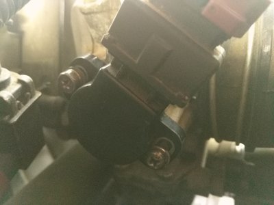

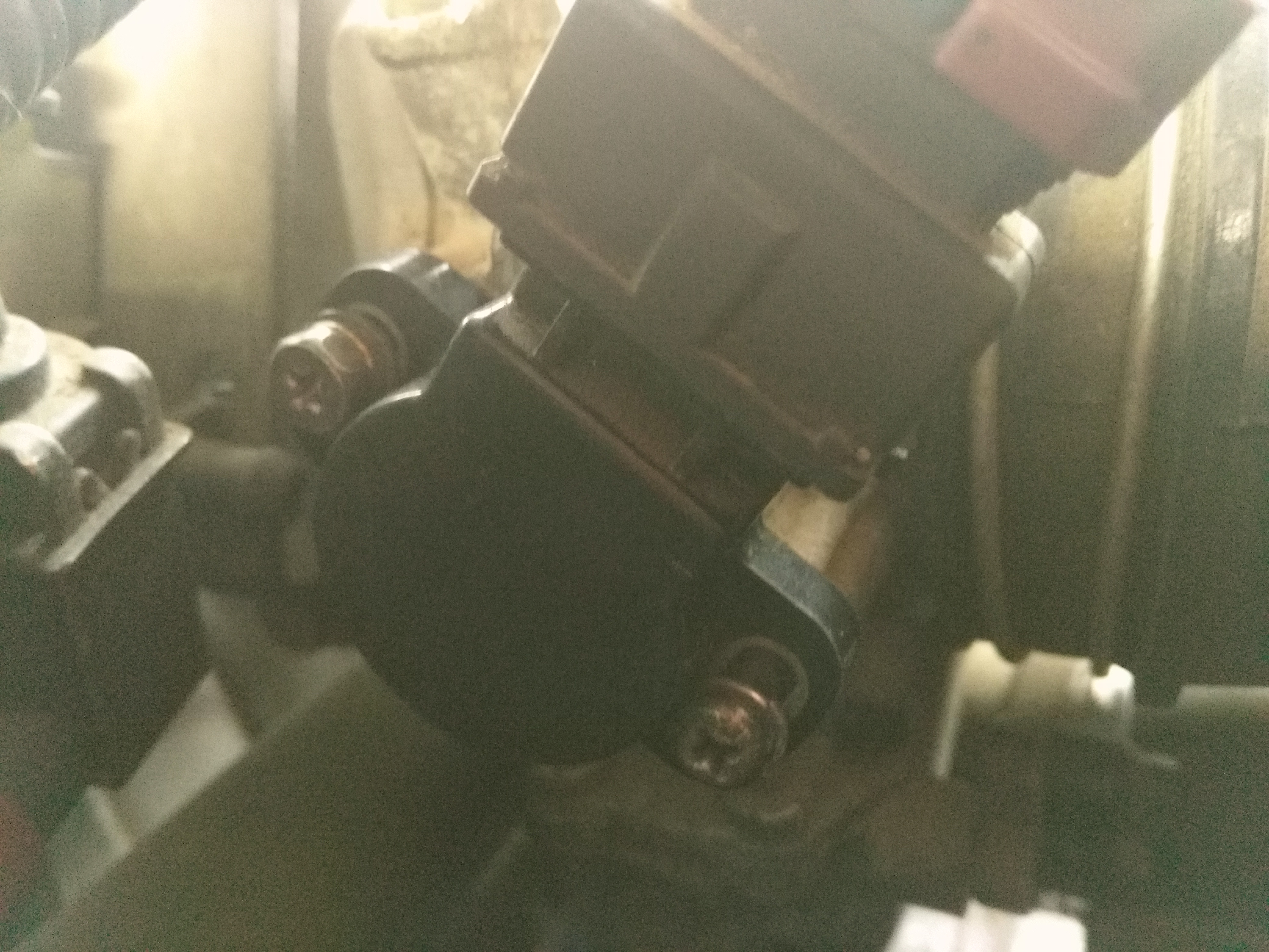

Всем привет! Нужен совет по поиску датчика положения дроссельной заслонки. Заказывали в трех местах: автодок, экзист, емекс. Везде приходит согласно каталога датчик, который работает в другую сторону. Кто сталкивался, подскажите где найти нужный.Моя заслонка работает против часовой стрелки, а датчики приходят на заслонку которая работает по часовой.

Давай фотку для начала. Похоже, что кто то когда то поставил заслонку от другой машины. У мну например, заслонка стоит от диаманта (если память не изменяет), но кроме вакуумных трубок и "маленького" ДПДЗ отличий от родного больше нет.дядя Джека писал(а):Всем привет! Нужен совет по поиску датчика положения дроссельной заслонки. Заказывали в трех местах: автодок, экзист, емекс. Везде приходит согласно каталога датчик, который работает в другую сторону. Кто сталкивался, подскажите где найти нужный.Моя заслонка работает против часовой стрелки, а датчики приходят на заслонку которая работает по часовой.

Спс, когда стоишь к машине лицом, как у тебя заслонка открывается?

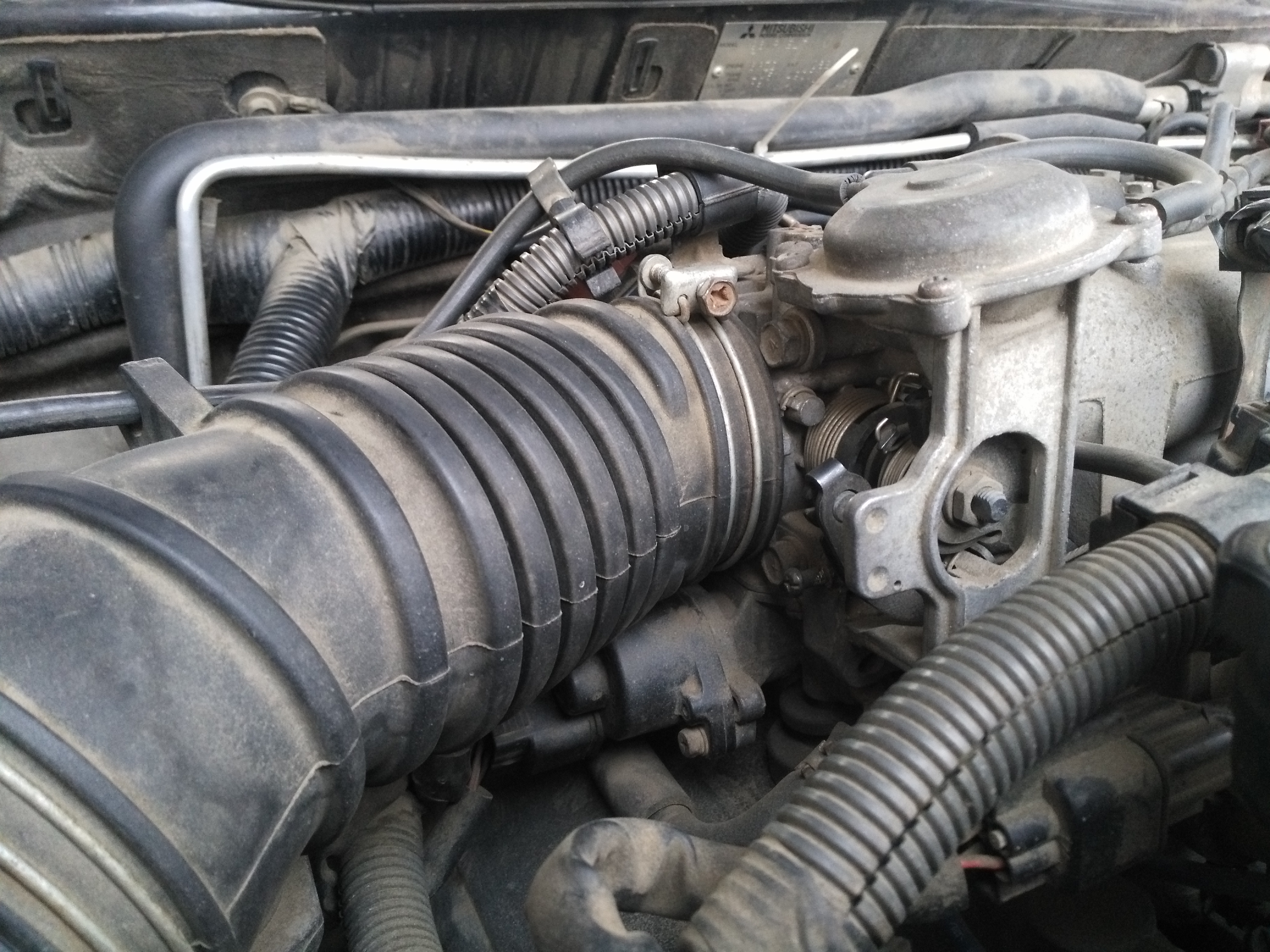

дядя Джека писал(а):Спс, когда стоишь к машине лицом, как у тебя заслонка открывается?
Так то по картинке вроде против часовой:

Чот видео не вставляется, ну все так же как и на твоем фото.https://youtu.be/Z-GCLun-qT0

Тогда понятно.дядя Джека писал(а):Чот видео не вставляется, ну все так же как и на твоем фото.https://youtu.be/Z-GCLun-qT0
Датчики у тебя нормальные, просто сервис-мануал надо бы внимательно прочитать
Коротко: новый датчик при установке "взводишь" после зацепления оси, повернув датчик "навстречу " заслонке. Совместив крепежные уши, регулируешь положение датчика. Я обычно выставляю 620-640 мВ. Пружина датчика сделана "навстречу " пружине заслонки во избежание возможных люфтов и для повышения точности работы датчика.
И эта, тросик не забудь отрегулировать. На твоей машине свободный ход должен быть буквально 2-3 мм.
