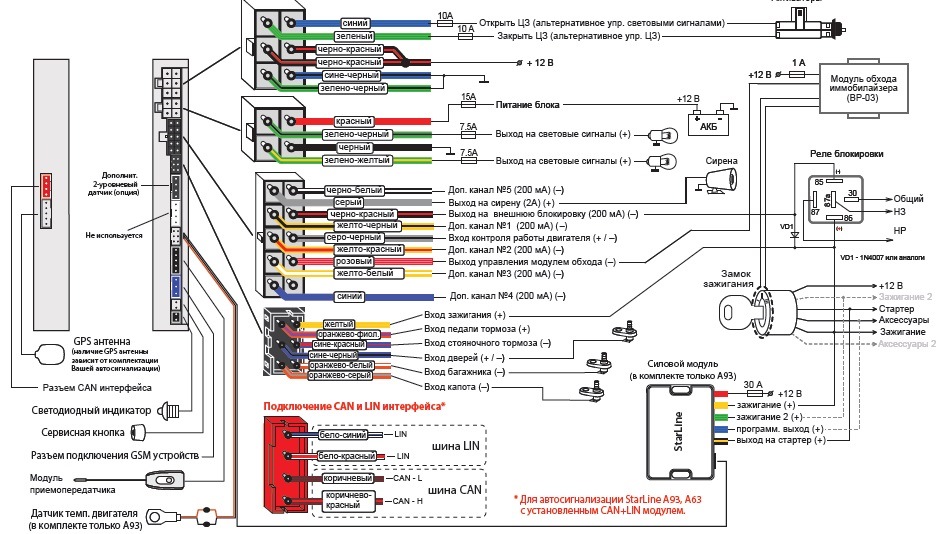

:*HELP*: :*HELP*: :*HELP*: :*HELP*: :*HELP*: Други подскажите назначение клем замка зажигания Pajero 2 1993 по 96 год для подключения сигналки.
Из всех я разобрался с постоянным + , и провод на стартер Интересуют какие контакты зажигание #1, зажигание #2
аксессуары #1, аксессуары #2. Вообщем воюю с подключением сигналки StarLine A93 силовой части к замку зажигания

А что там воевать-то, открываешь схему и смотришь, все расписано. Вот так как-то:
(2)голубой-с-красным IG1
(3)голубой-с-желтым АСС
(4)голубой-с-белым IG2
(5)голубой-с-черным ST
(6)белый +12V
в скобках номера контактов на замке.
