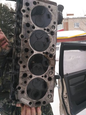

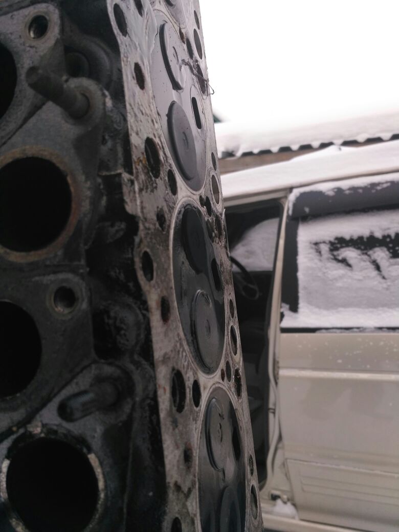

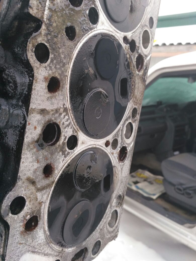

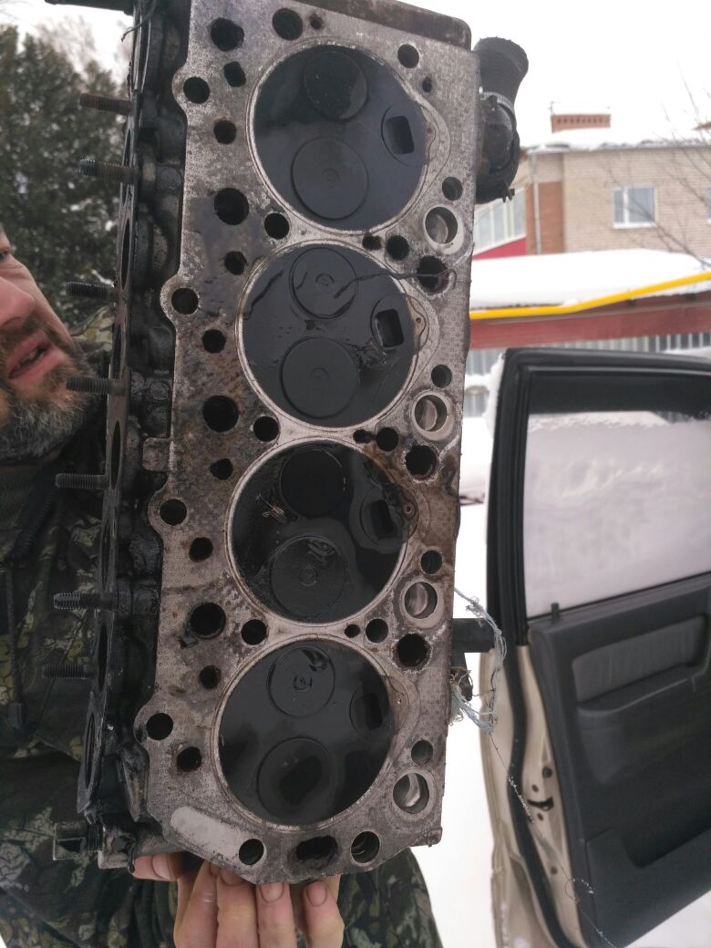

Проблема в следующем, митсубиши паджеро 2, 1992 года выпуска, двигатель 4д56 номер FF6562 заменен на контрактный в 2008 году на 4д56 CD5821, месяц назад вскрыли и обнаружили что голова двигателя неестественно сильно притянута. Головка с клапанами которые слегка выпирают, цепляются на ощупь, сам я голову не выдел так как машина в сервисе. Прокладка полностью отпечаталась на голове, со слов мастера. Какая голова должна стоять на моем двигателе, возможно ли подобрать ее по вину, если нет то как выбрать? Продавцы в магазине говорят что на 1992 году в автомобилях стояла лишь одна голова с клапанами без выступа, другие говорят что одни с выступом, другие нет. Могли ли установить двигатель другой модификации и перепутать голову?

Что значит "сильно притянута"?
Она и должна отпечататся на головке.
Продаваны-три вида 0,8 , 2,5 , 3,3. Обычно ставили 0,8.
"Чуть выпирают" не показатель. Фото дай.
Был бы блок, а собрать что угодно можно.

это голова с выступающими клапанами, тип 0,8. Голову с утопленными лучше не ставьте, нормальной работы мотора не добьетесь.
Да, и что значит сильно притянута? По какой причине в мотор полезли?

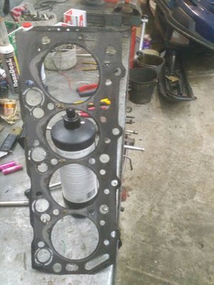

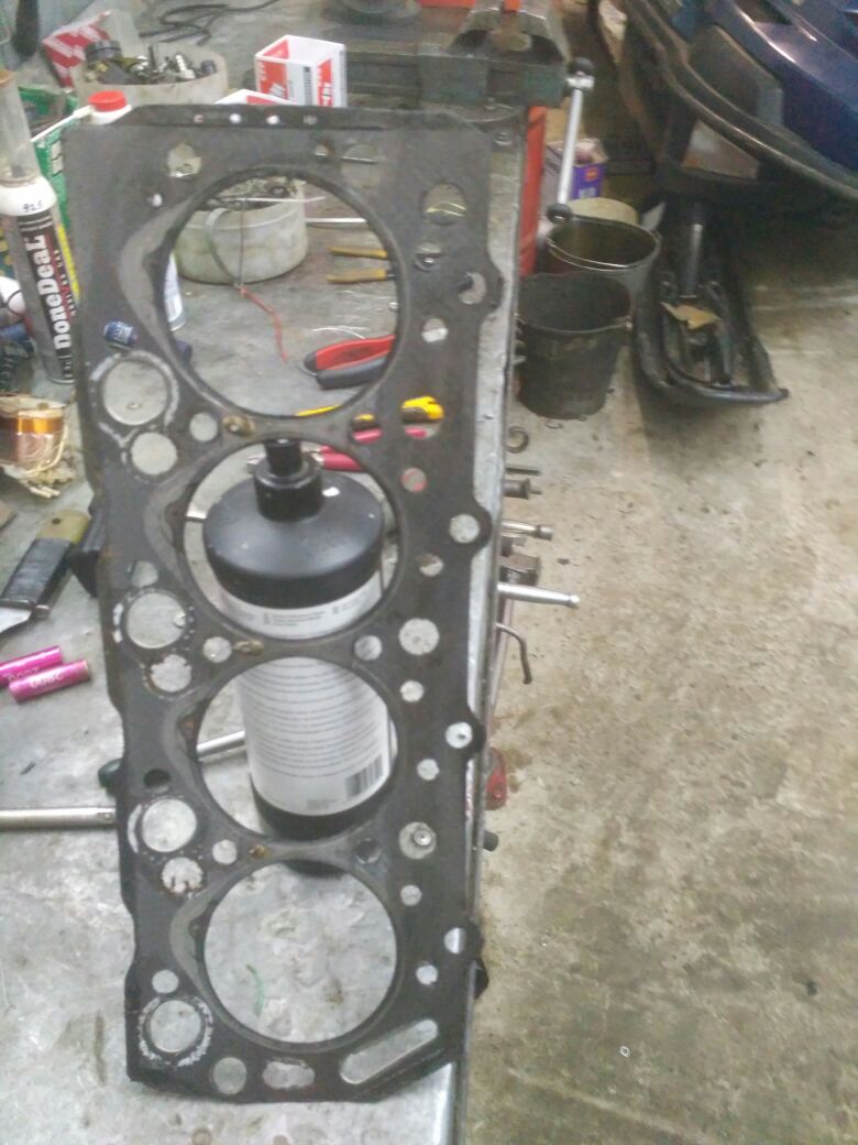

Голова 0,8 ,прокладка 4 дырки.
Пол метра на откручивании маловато, метровой легче.
Отпечаток на голове типичный.

Ставил Автовельт 40 тык прокатала, продал машину ездит дальше без проблем. На фото похоже голова 0.8. Зависит от поршней. На 3.3 и 0.8 разные поршни.
