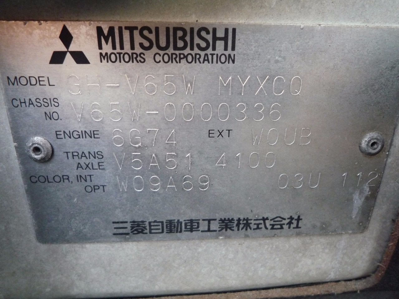

Re: Изменил передаточное число ГП . Спидометр стал врать на
Специально пролистал объявления о продаже редукторов . Вот фото : двигатель бензин 6G74 а передаточное число 4.100 . У меня только АКПП четырех ступенчатая не пяти как на этой табличке .

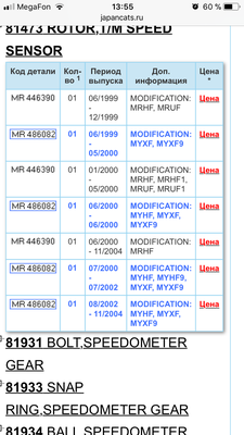

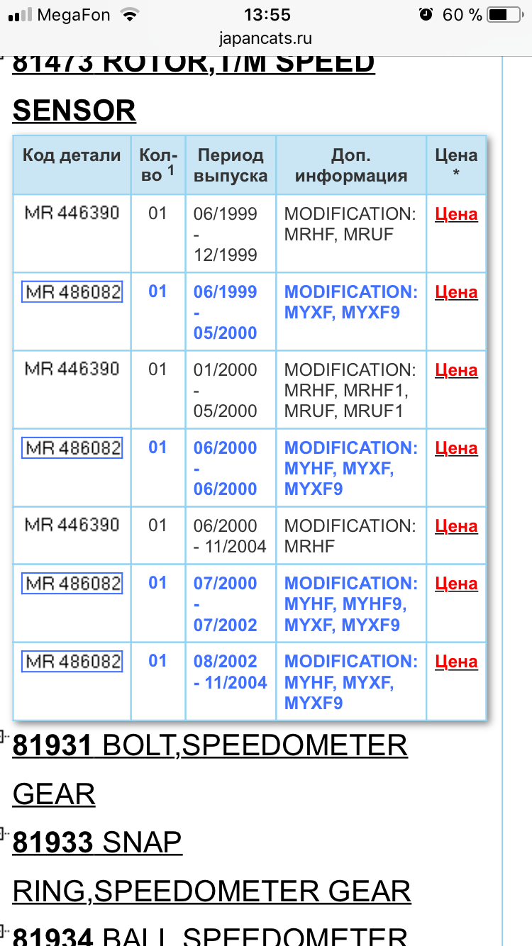

Честно, угадать номер кольца сложно, ниже картинка с номерами колец и модификациями, но это для 5 ступок, аналогично наверное нужно искать от 4 ступки или возможно и от 5си подойдет

Изменил передаточное число ГП . Спидометр стал врать на 20%
MR446390 на передаточное число 4.1
MR486082 на передаточное число 3.917
Спасибо большое !
