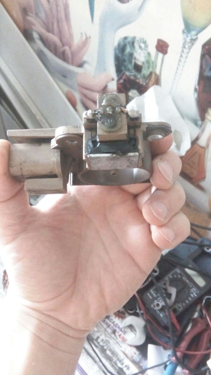

А вот и регулятор. Припаял новый, все работает. Спасибо за советы!
