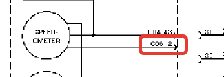

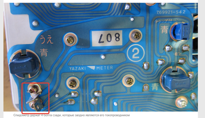

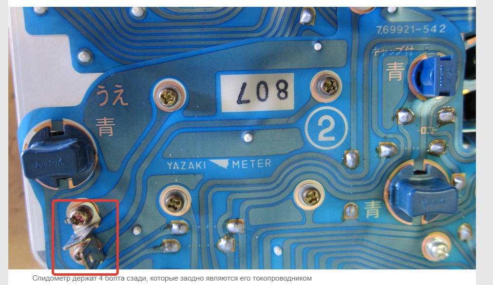

Слушай, еще что подумал. По схемам к спидометру подходит 3 провода. По факту - 4 (на каждый болт крепления). Исходя из этого у меня два предположения:
Либо американский от европейского отличается точкой подключения. Например вот на фото у тебя 2 штыря - на них что цепляется? Может один штырь под американский счет, второй под метрический?
Либо делитель сигналов стоит на плате приборки.
В общем посмотри отличия по плате приборки между японцем и американцем.
Simply Man
Сообщения: 291
Зарегистрирован: 07 апр 2016, 08:04
Мой автомобиль(и):: Montero 3 Limited 2000
Откуда: Пермь
Благодарил (а): 12 раз
Поблагодарили: 34 раза
Re: Одометр Pajero 2
Сообщение Simply Man »

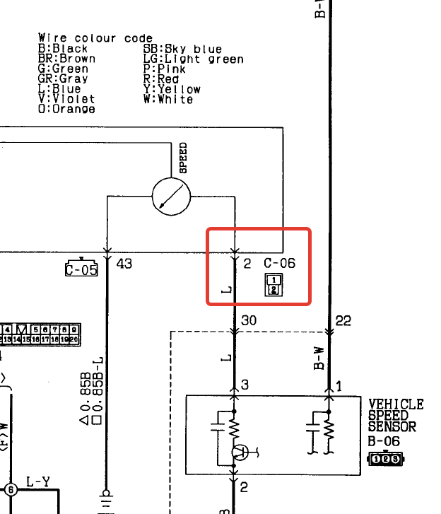

В дополнение - вот на паджере, видно по схеме что счетчик приходит на 2-й пин. У тебя может на первый? Не могу то же самое найти на схеме монтеро. Потому и считает по-прежнему.

На монтеро нашел - тоже C-06 пин 2. Но. На плате контакты стоят так, что их можно повернуть - и тогда пин 2 разъема уйдет на другой болт спидометра. В общем вот информация для размышления и сравнения, проверяй.

Simply Man писал(а):На монтеро нашел - тоже C-06 пин 2. Но. На плате контакты стоят так, что их можно повернуть - и тогда пин 2 разъема уйдет на другой болт спидометра. В общем вот информация для размышления и сравнения, проверяй.
Спасибо за мысли! Там на контакты фишка одевается цельная, как вариант можно провода перекинуть на проверку. Через неделю вернусь с вахты проверю этот момент.

Так понятно что не перепутаешь. Ты попробуй контакты на плате повернуть, верхний на 90 градусов по часовой стрелке, нижний - на 90 против. У тебя соответственно фишка оденется наоборот тогда, и сигнальный провод пойдет на другую ногу. Если я прав, то начнет считать как положено.
Mercader
Сообщения: 33
Зарегистрирован: 20 дек 2014, 03:22
Мой автомобиль(и):: Mitsubishi Montero V45
Откуда: РК Актау
Сообщение Mercader »
Simply Man писал(а):Так понятно что не перепутаешь. Ты попробуй контакты на плате повернуть, верхний на 90 градусов по часовой стрелке, нижний - на 90 против. У тебя соответственно фишка оденется наоборот тогда, и сигнальный провод пойдет на другую ногу. Если я прав, то начнет считать как положено.
Да это понятно что их можно провернуть, просто они одинаково стоят как на родной так и на японской пятиступке.
