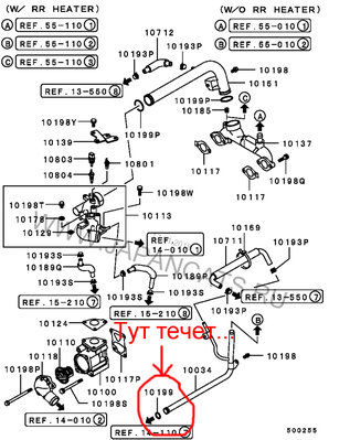

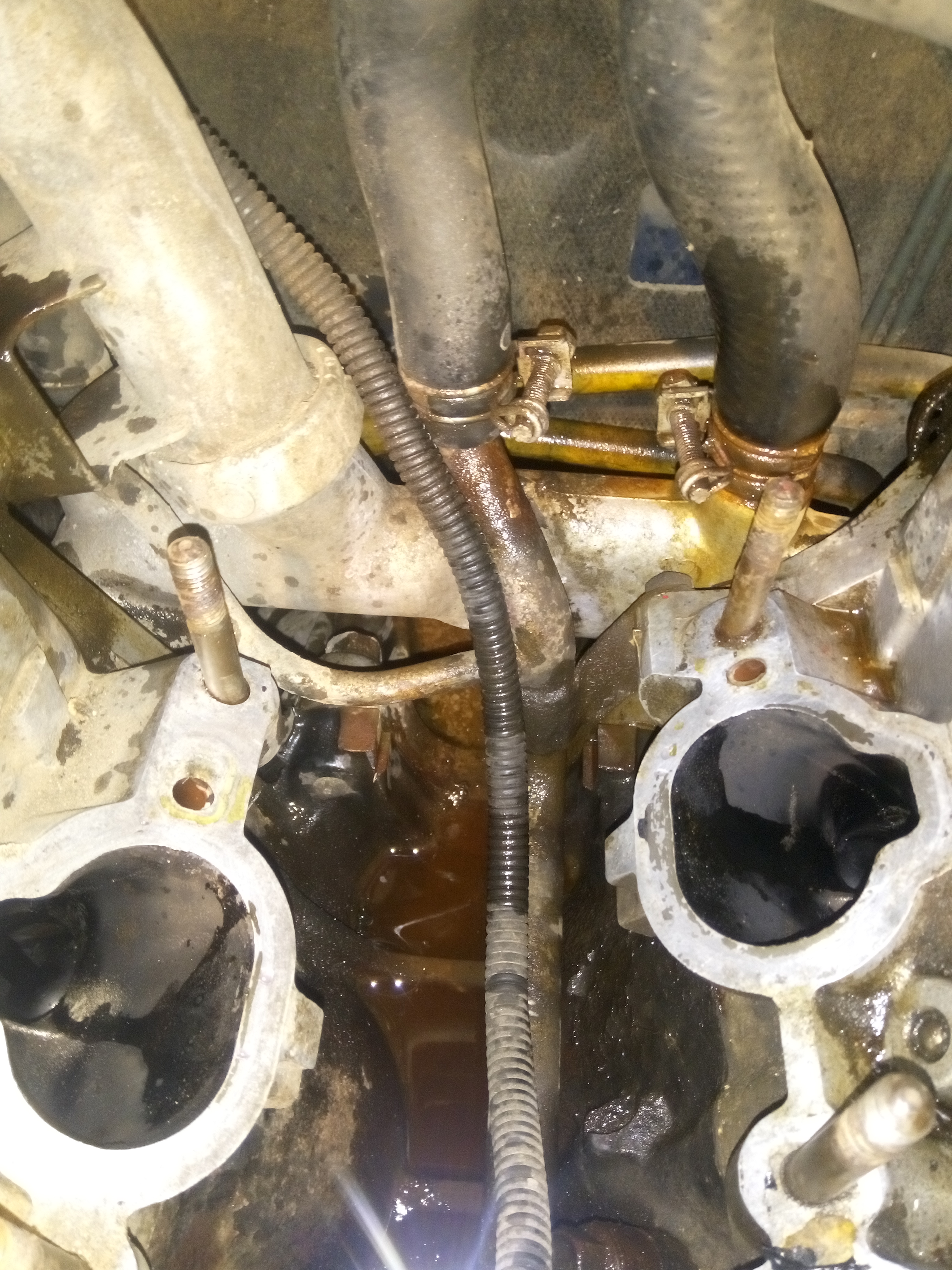

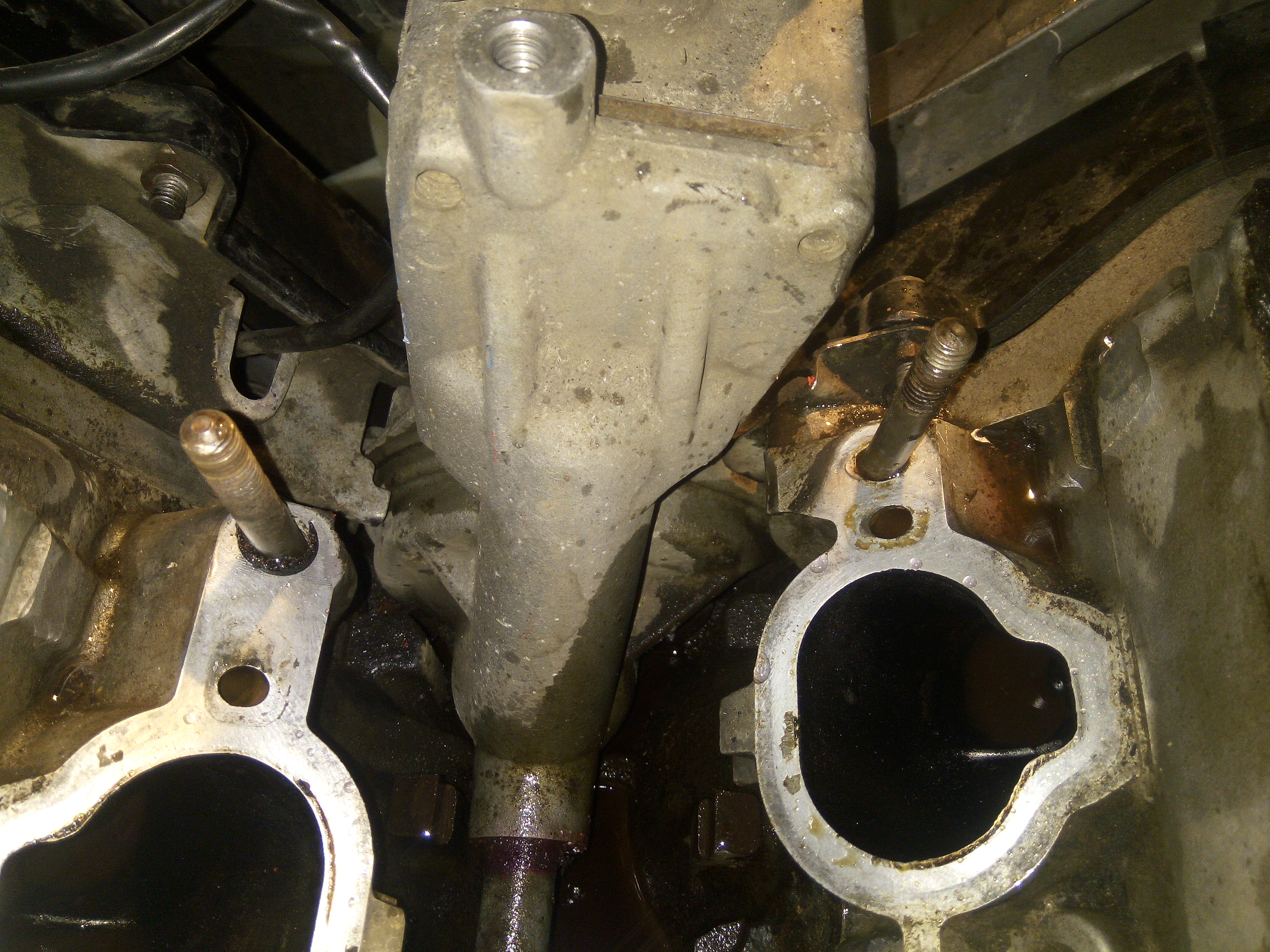

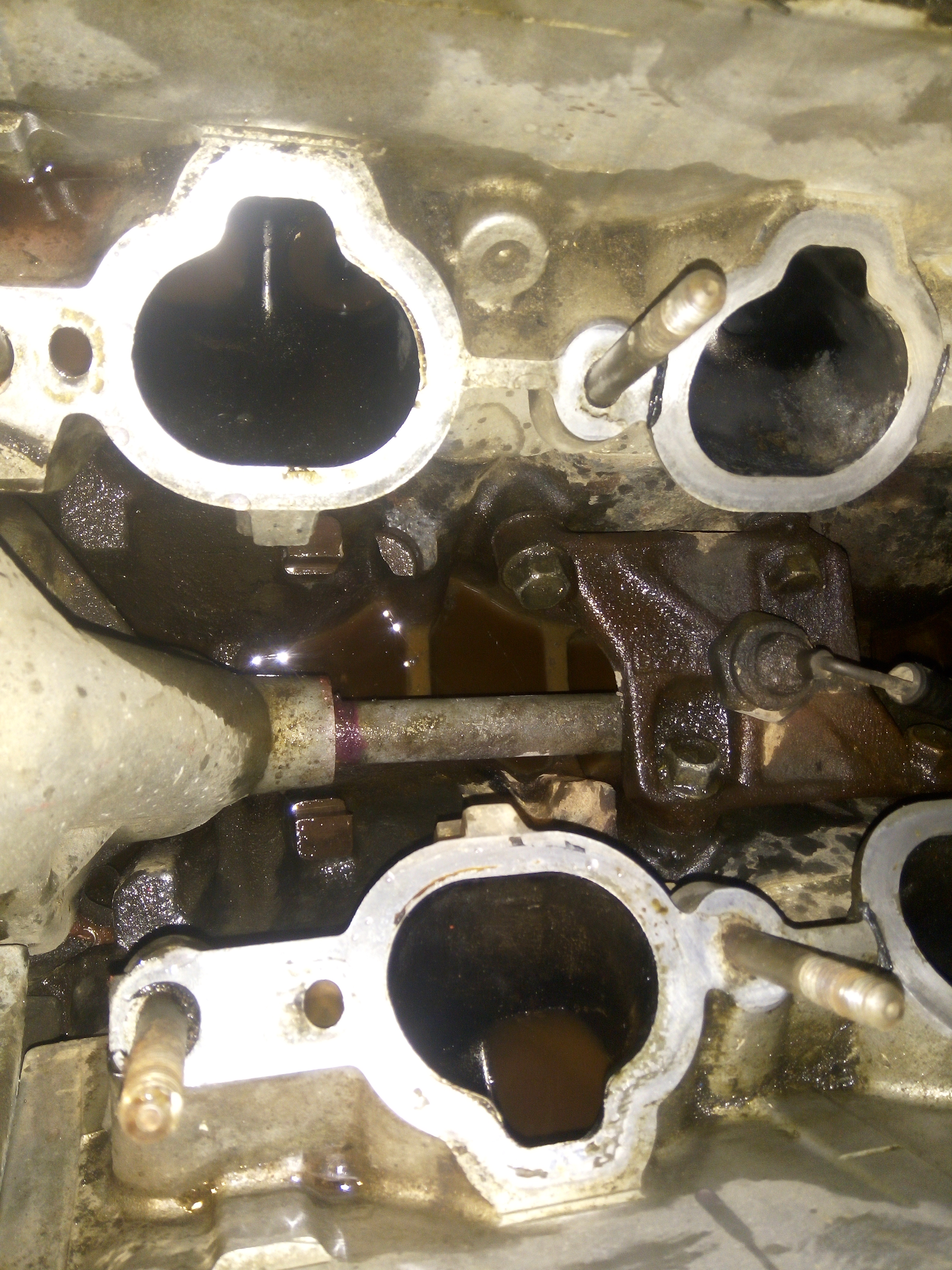

Нашел все же два места где у меня тек антифриз! Без танцев с бубном конечно не обошлось. Для этого пришлось купить эндоскоп (он мне просто достался по халявной цене я бы его все равно купил) и с помощью этого девайса я смог найти где же все же течет.

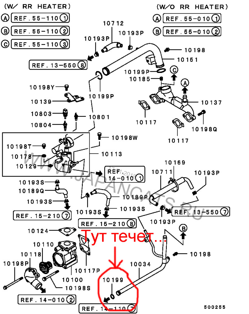

Итого: течет трубка которая идет от помпы между блоками. Прям у основания где она с помпой соединяется. И еще мокрое соединение одного патрубка печки.
Про патрубок печки вопросов нету. Там я сам разберусь. Вопрос в уплотнении между трубкой и корпусом помпы (или термостата, точно не знаю как его правильно назвать). Что там за уплотнитель? Стоит заказывать или там обычная шайба медная какая нить стоит? Ну и может просто у кого нить какие нить советы будут.

А колечко уплотнительное случаем не со стороны помпы меняется..?
Что то у меня ща подозрение такое нарисовалось...

Полез искать патрубки печки... на экзисте они нарисованы но не как не кликаются. На просторах интернета нашел вот такой комплект MR124951, но по цене он от 3тыр стоит и ждать долго. Может кто подскажет какой нить аналог по адекватной цене?

Колечко там резиновое - на трубку в развале. Cтавил и кольцо и герметиком обмазывал обильно.
Менял через снятие впуска (правда сразу и заслонки чинил). А помпу что-ли проще снять, чем впуск скинуть? И без впуска проще иметь секс с этими трубочками сзади движка.
Патрубки на печку брал просто в магазине нашемарок и подрезал по месту. Кажется от Волги, но точно не помню. Более менее сносно подошли.
