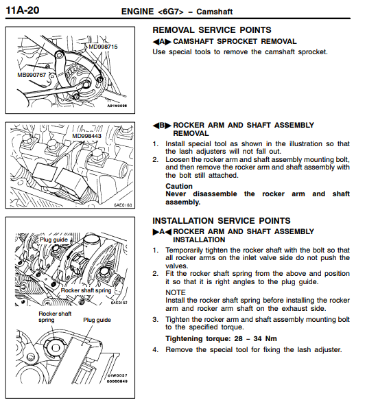

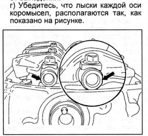

Сегодня при сборке правой головы двигателя заметил что лыски на осях коромысел стоят со стороны радиатора , а на левой стороне они сзади . Снимал всё как было -ничего не переворачивал , и ставил так-же . Почему с одной стороны лыски спереди а с другой сзади ? В мануале вот так :

Я бы искал англоязычный вариант мануала. Часто переводят через задницу.

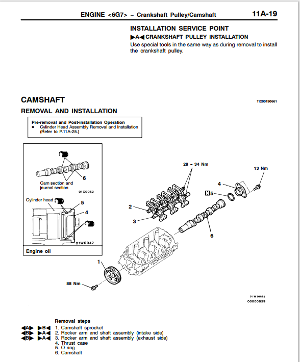

Вот нерусская версия , но тут ничего нет. Или я не понимаю , поправьте.

Да норм все, у меня так же стояло. Головы же не симметричные, стоят со смещением чуть относительно друг друга по продольной оси, а звезды распредвалов в одной плоскости.

Самое главное, что б отверстия выхода масла из головы и его входа в флейты (оси коромысел) совпали! Часто читаю что после пуска начинают бешеной стучать гидрокомпенсаторы. Разбирают заново и обнаруживают неправильно поставленные флейты

Потому что, головы одинаковые, только стоят задом наперёд.

Смайлик писал(а):Потому что, головы одинаковые, только стоят задом наперёд.
Вот коротко и ясно! Спасибо.
