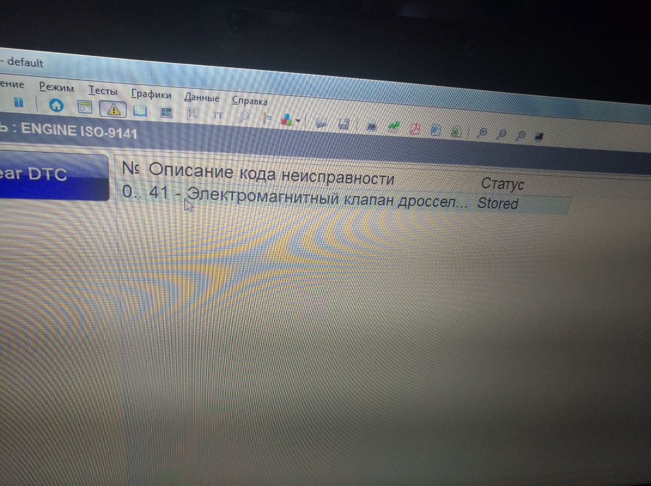

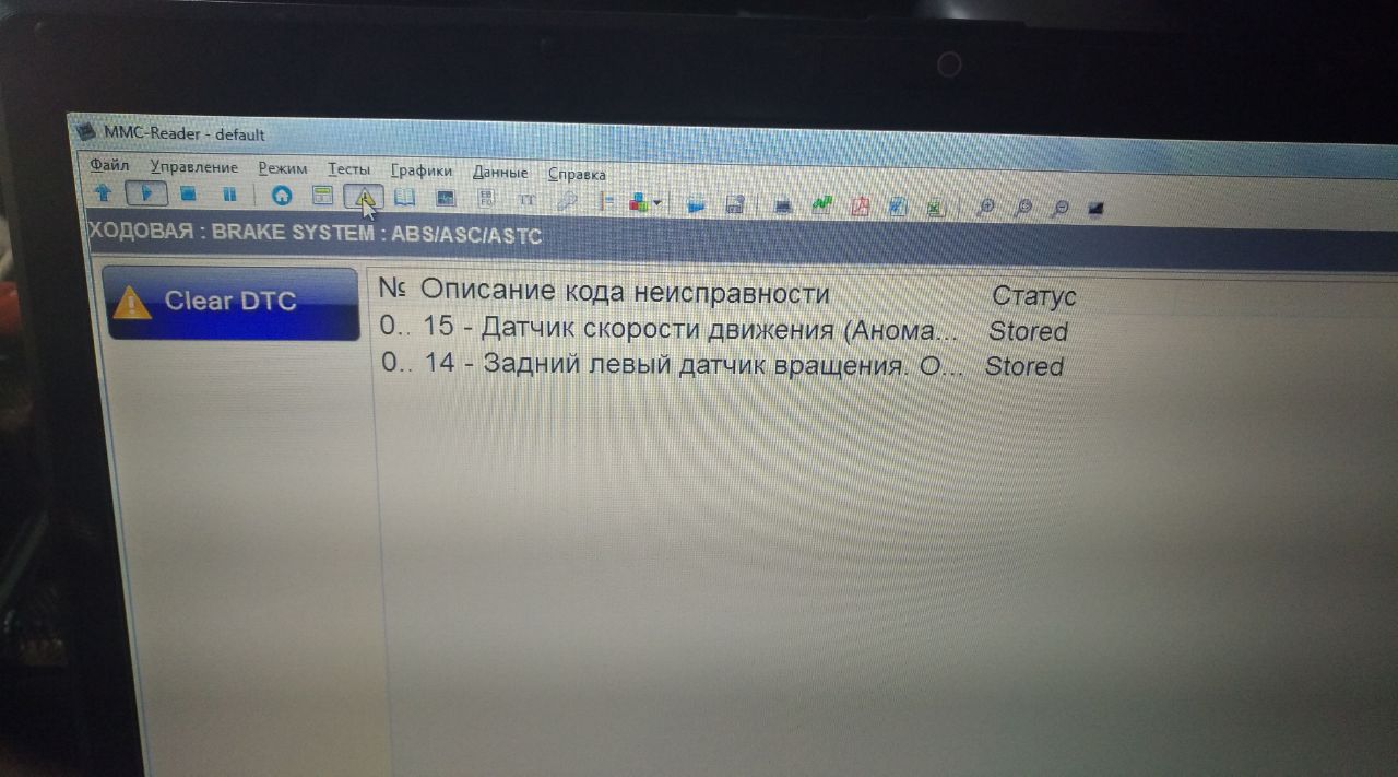

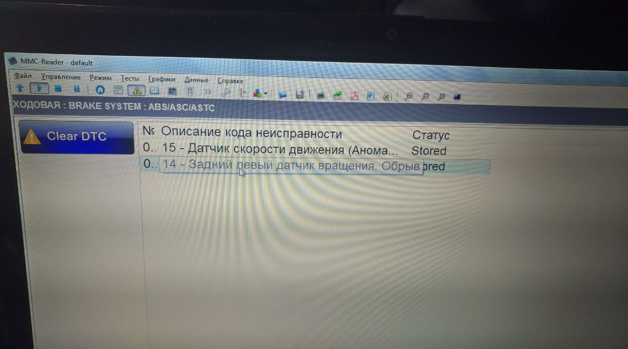

Добрый день! Уже начинал эту тему но с другого конца. Суть проблемы следующая. Помыл речку потом в сто. После промывки заметил что обороты на холостом 1200. Глушу, заводу - обороты 800, чуть педаль газа дернул - обороты 1200. Почитали сканером, выдал следующие ошибки: по двигателю - 41 электромагнитный клапан дросселя; по коробке - 51 нарушение связи с блоком управления; по абс - 14 и 15 ошибка. Раньше такого не было. Вылезли именно после промывки печки. Во время промывки смесь воды и крота залила все подкопотное пространство. Может где какой жгут закоротило?

Вот ещё скрины

Отскринов кодов ошибок нам не легче.
1) перейдите вветку мотора 4м41
2) нужны данные по csp и tmg для более детального обсуждения
41 ошибка не влияет практически на работу мотора.
Ошибки по абс возможны в процессе эксплуатации, так как иногда мы буксуем, отправляем машину в управляемый занос и тд и тп
