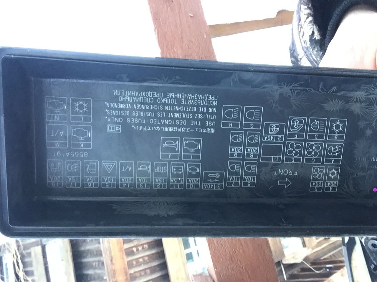

Сегодня -13С за бортом. Случилась такая ситуация. Утром завёл машину, прогрел и через 5 минут выехал к воротам, заглушил и пошел за собакой, когда вернулся завести уже не смог. Все лампочки горят, но стартер не крутит, реле не щелкает, после вытаскиваю ключ, под капотом что-то гудит полминуты и после щелкает реле и тишина. Аккумуляторы в норме. Проверил предохранители те что по 20 А, все целые, вижу там её по 40А но они больше, на морозе вытащить не получается.
Делаю всё как обычно, вставляю ключ, поворачиваю, жду пока погаснет спиралька, и потом поворачиваю. Всё на этом тишина и ни каких звуков.
Есть подозрение на реле стартера, но пока не смог его идентифицировать и ещё грешу на предохранители, но вот какой и где (под капотом или под рулём) пока не разобрался.

кароче, что смог сегодня: до стартера так и не добрался, но дело не в нём. залез в блок реле и предохранителей, там реле номер 7 снял и замкнул напрямую контакты, завелась машина. но взял другое реле поставил, и не заводится. видимо дело в проводке. замёрз как собака, завтра буду разбирать замок зажигания. не идет сигнал пуска на реле. вот такой промежуточный вариант.
