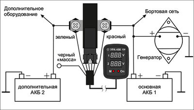

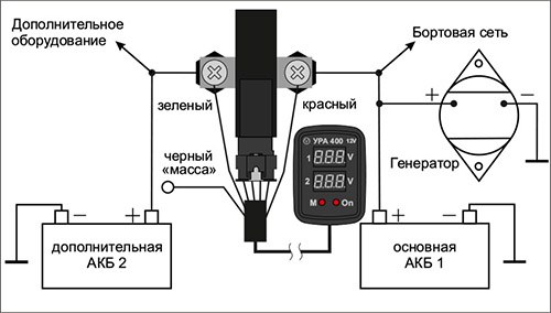

Здравствуйте!
Собственно вопрос частично был поднят ранее в теме "Зарядка АКБ в прицепе", но по моему мнению заслуживает отдельной темы.
В некоторых наших автомобилях с завода присутствуют два АКБ, которые подключены параллельно. Что неплохо, если в автомобиле не установлено много дополнительного электрооборудования. Если присутствует дополнительное оборудование, то в определенных условиях есть вероятность высадить оба аккумулятора в ноль и не завестись. Устройства развязки двух АКБ позволяют разделить подключенные параллельно батареи изолировать друг от друга. На вторую можно повесить всё доп. оборудование, а первую использовать как стартерную. В случае необходимости, две батареи можно объединить нажатием кнопки. В случае наличия тока зарядки от генератора, АКБ объединяются для зарядки автоматически при достижении определенного напряжения (13,7V).
Есть вопросы, например, чем система на реле хуже (лучше) чем система на соленоиде.
Из минусов пока вижу, что в случае установки, появится ещё одна деталь, которая может сломаться.
Интересует ваше мнение, может были уже примеры установки, опыт использования, плюсы и минусы...

Я свою схему рисовал здесь: http://www.pajero4x4.ru/bbs/phpBB2/view ... 9#p2640176 , Только вместо прицепа надо читать "второй АКБ". Работает года четыре поди, минимум деталей, максимум надежности, и недорого, однако. Для контроля неплохо еще иметь вольтметр на второй АКБ. У меня вольтметр на панели стоит, с кнопкой, можно переключить на любую батарейку.
Так-то вроде про развязку батареек неоднократно писалось, но если в одну тему все свести, то ядумаю, полезно будет.

А кто-нибудь знает (мерял) стартовый ток стартера на дизельной машине? Я просто подумал, что максимальный ток коммутации УРА-400 обозначен как 400А, а если например появится необходимость объединить две батареи с помощью кнопки и завести двигатель. Не погорит ли устройство? Хотя как я понял в его основе реле Gruner, а там вроде максимальные токи больше заявляются.
