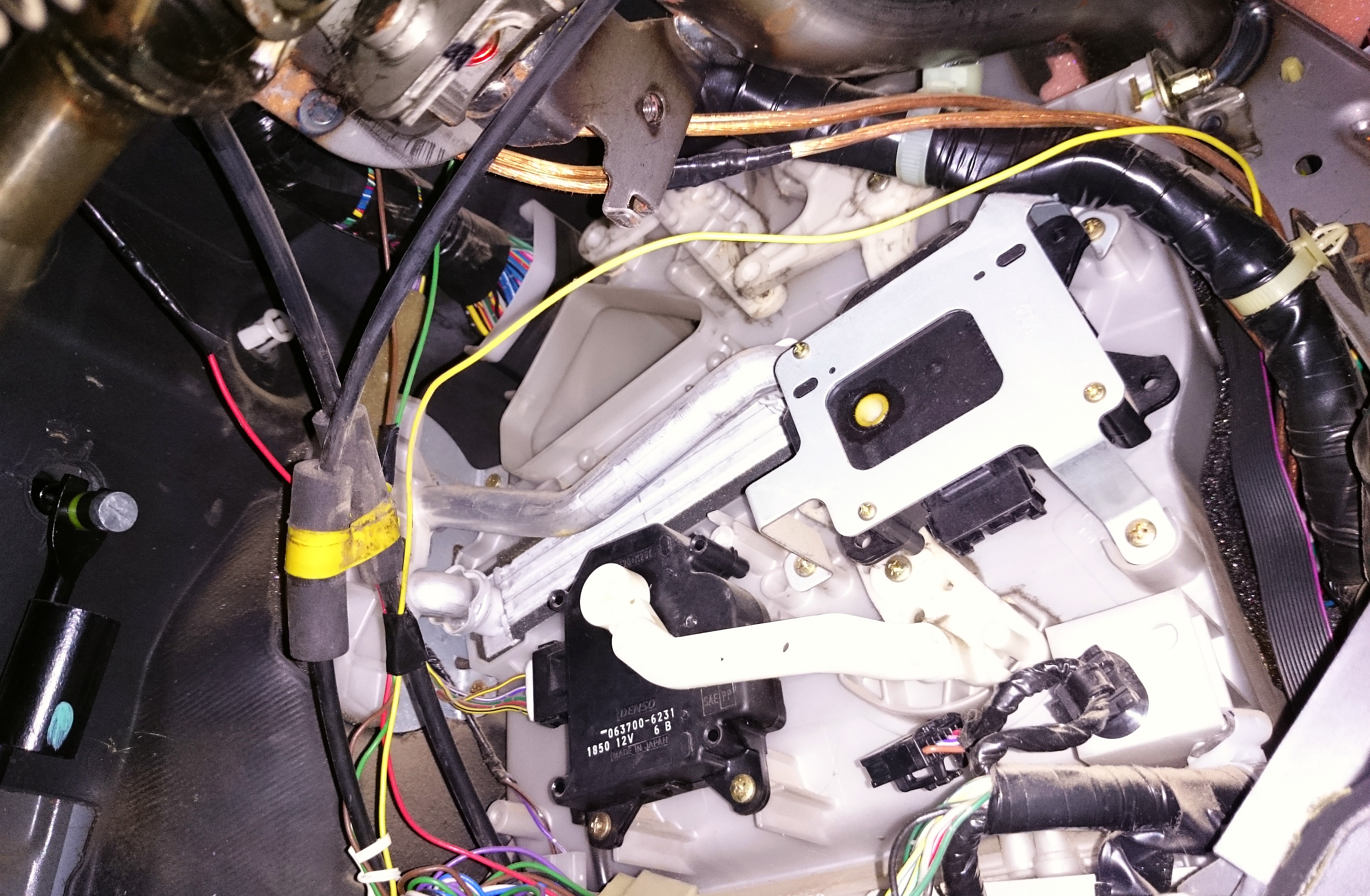

Re: Не греет правая сторона печки!!!!!!Help my!!!!!!!
Ну так как-то так это выглядит.
Похоже, что радиатор можно тупо вытащить вбок? Он что фактически только поролоном по периметру уплотнён?
Точно не помню, но что то подсказывает, что его прижимает воздуховод (на фото его нет)
На фото снят кусок воздуховода, который надевается на "треугольный" выход. Через него кажется в ноги воздух подается.
Тут уже не помню, что он там прижимает... фотке пара лет. Но вроде там все сымается руками и держится на пластиковых метизах (клипсах).
Если вытаскивать радиатор, отпиливая трубы, смущает именно короткая трубочка. Длинную можно видимо отпилить так, чтобы остаток сориентировать и он не мешал вынимать радиатор. А как быть с короткой? Она только высовывается из радиатора и сразу уходит за стенку. Или ее потом можно втащить немного внутрь?
