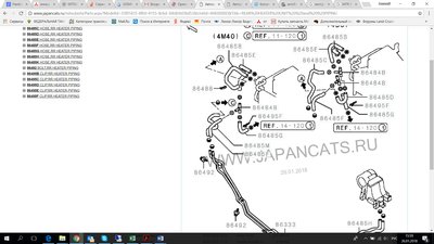

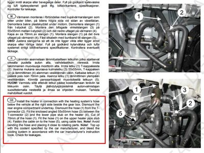

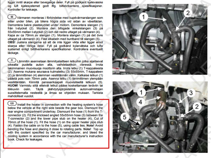

Всем привет. Собрался ставить электро тэн DEFA на двигатель 4m41. В инструкции вот такая картинка. Объясните мне пожалуйста - где именно находятся эти тройники. Из описания понятно только что где то справа у коробки. Посмотрел сверху - ничего не увидел похожего....

Shpakk писал(а):Всем привет. Собрался ставить электро тэн DEFA на двигатель 4m41. В инструкции вот такая картинка. Объясните мне пожалуйста - где именно находятся эти тройники. Из описания понятно только что где то справа у коробки. Посмотрел сверху - ничего не увидел похожего....
если по аналогии с П3 то подобная разводка снижу под сиденьем пассажира

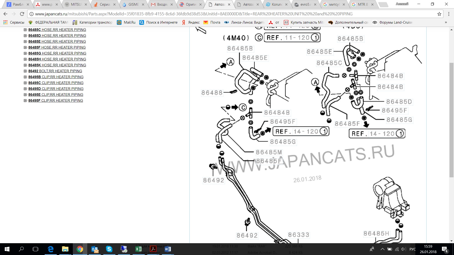

Как нету? а это тогда что?
судя по картинке это что-то с двигателем 4М40 но никак не паджеро спорт 2008 модельного года с двигателем 3.2
Как бы 2008 года но 2,5 для европы, не знал что такая разница и П3 что у коротыша что у лонга трубки по разводке одинаковы.
