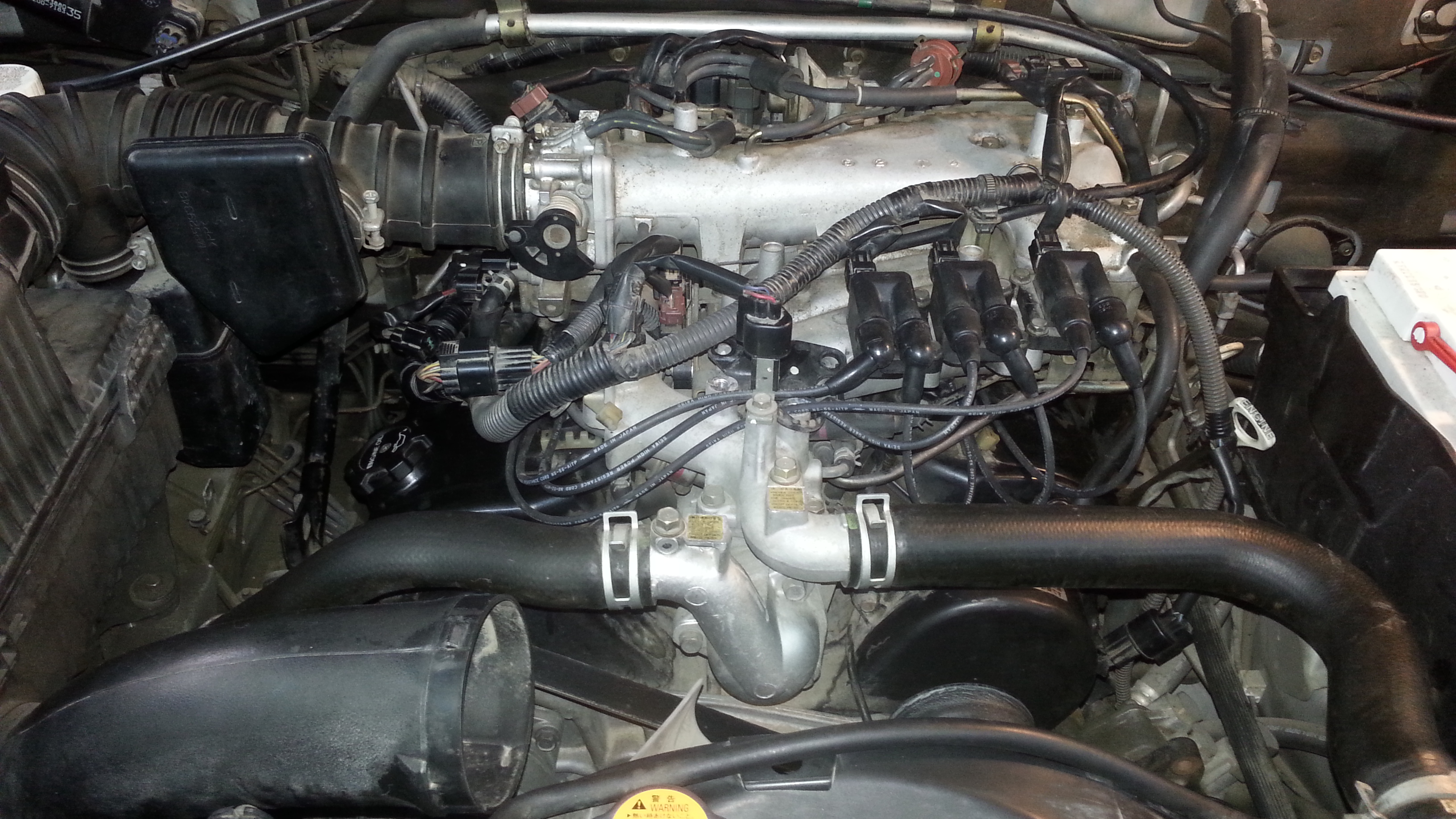

Ща заводится, но колбасит как дряхрый дизель. Провода если вынимать по очереди, то реакции ноль, но с катушек дуга добрячая (без перчаток лупануло так, что вспомнил теорему Фалеса)
После продолжительной работы снизу пошел дымок. Я глянь, а под местом капитана выпускной аж красный от накала.
Чо делать то?
Да, разъем датчика положения коленвала я нашел, а распредвала нет. Фото прилагаю.
Грешу на них, коммутатор и ГРМ.

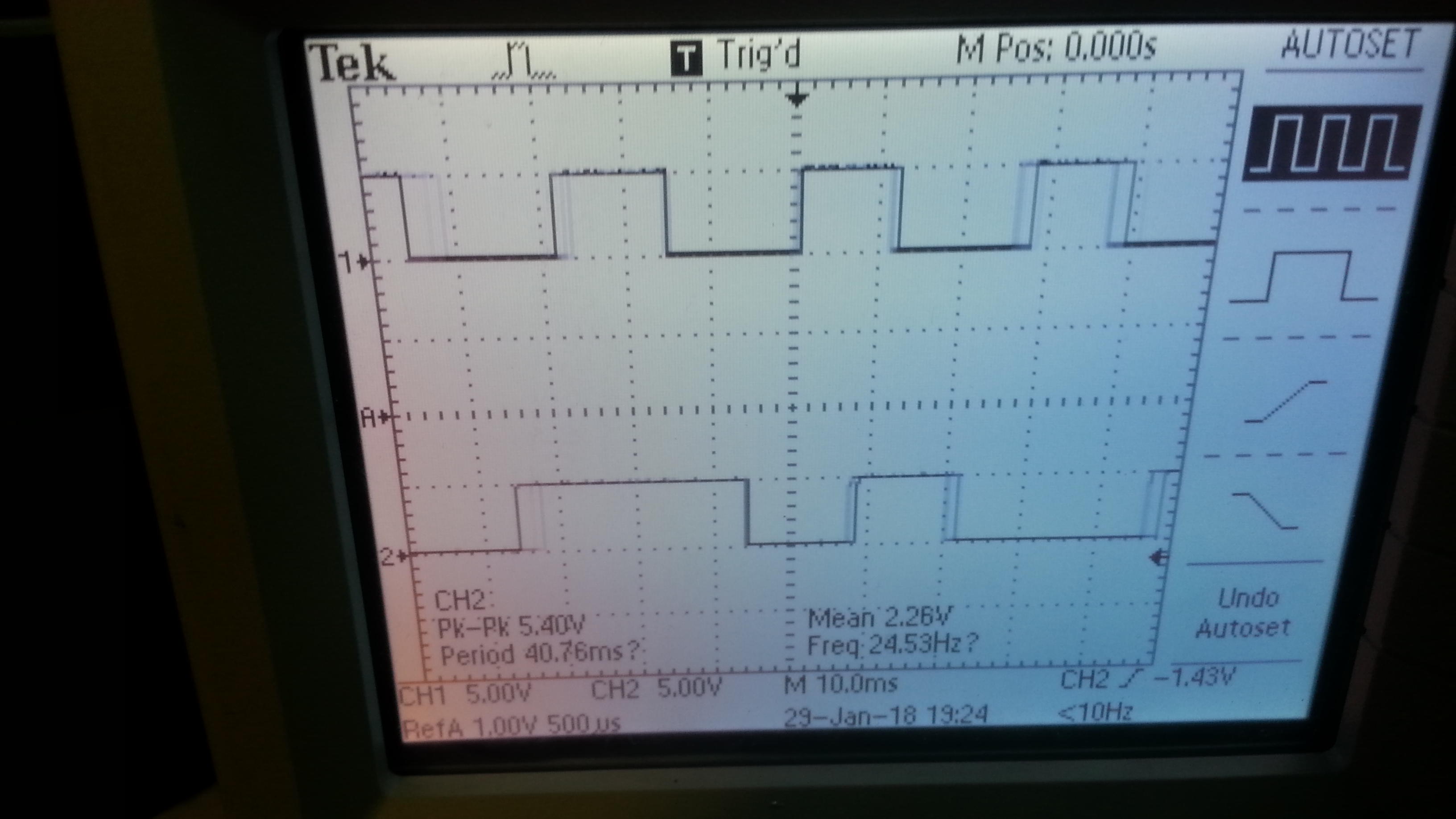

Померил сигнал с датчиков.
Верхний график - датчик коленвала, нижний - распределительного.
Они такие должны быть? Амплитуда от 0 до +5,2 (+/- 0,1) V.
