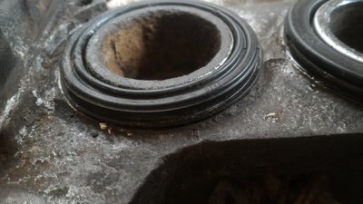

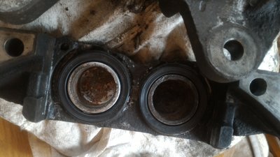

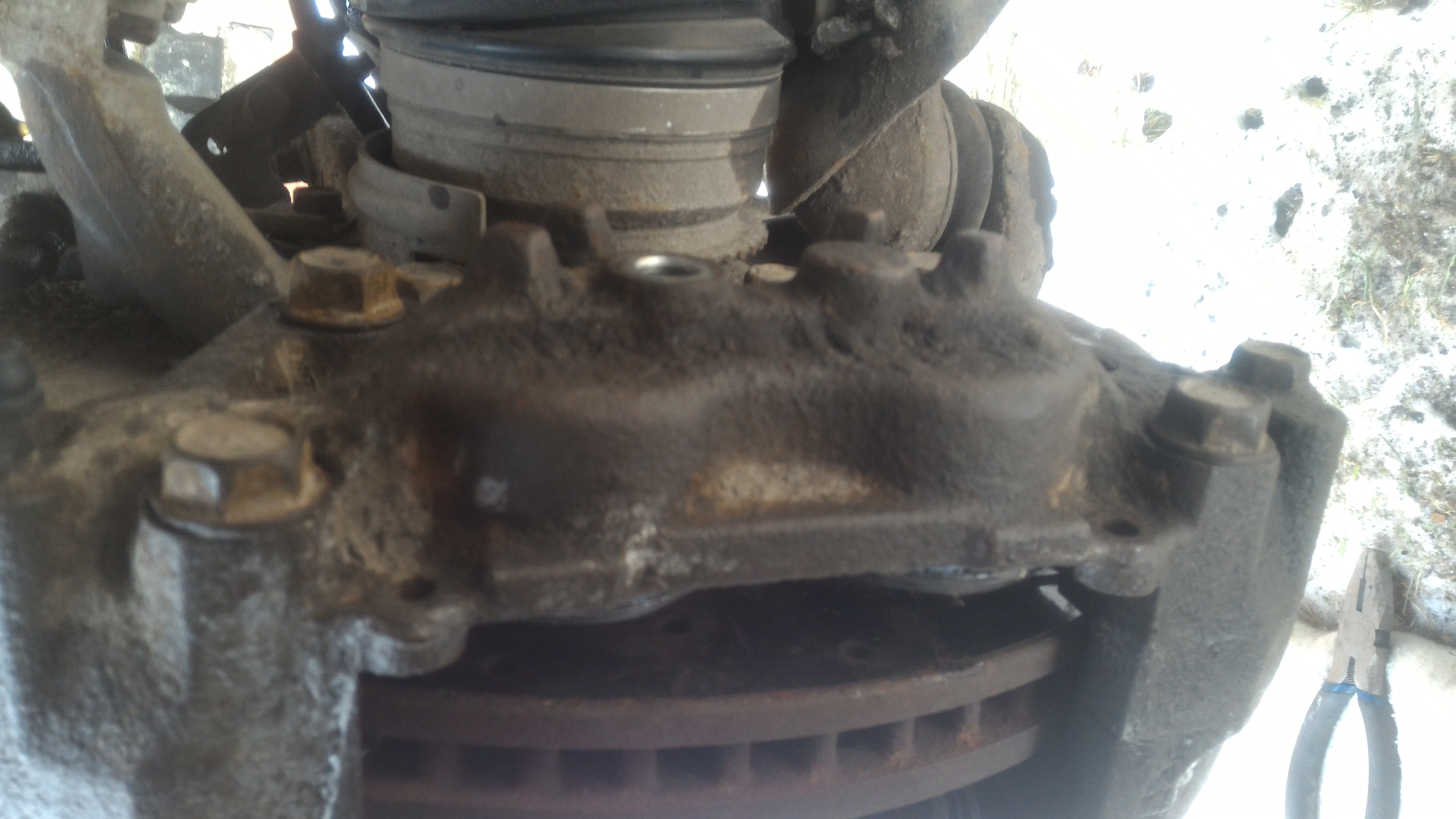

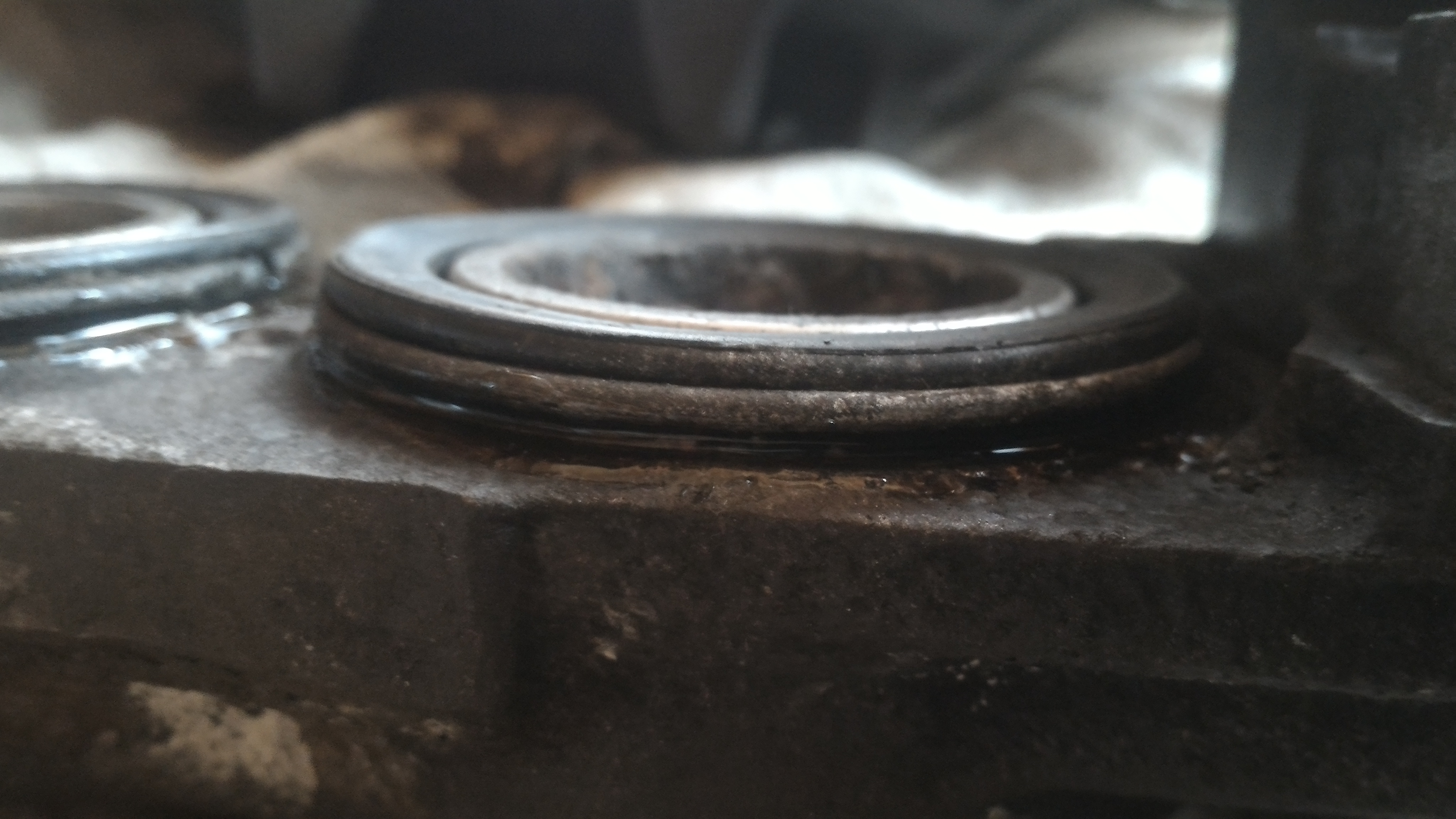

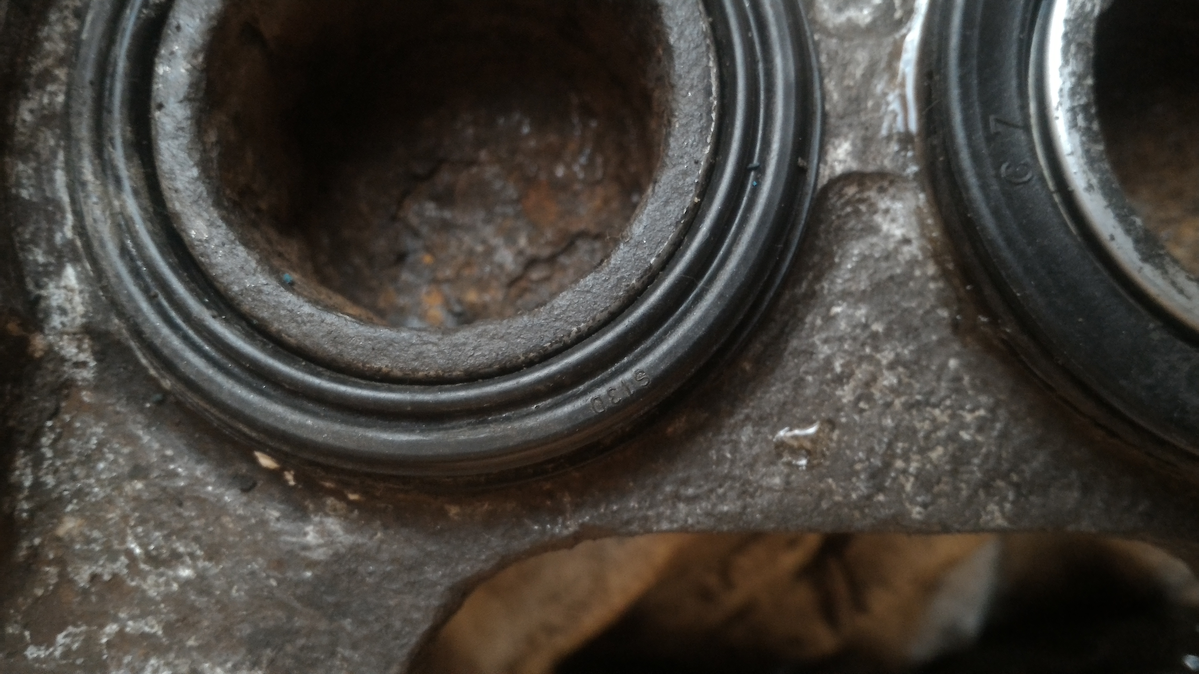

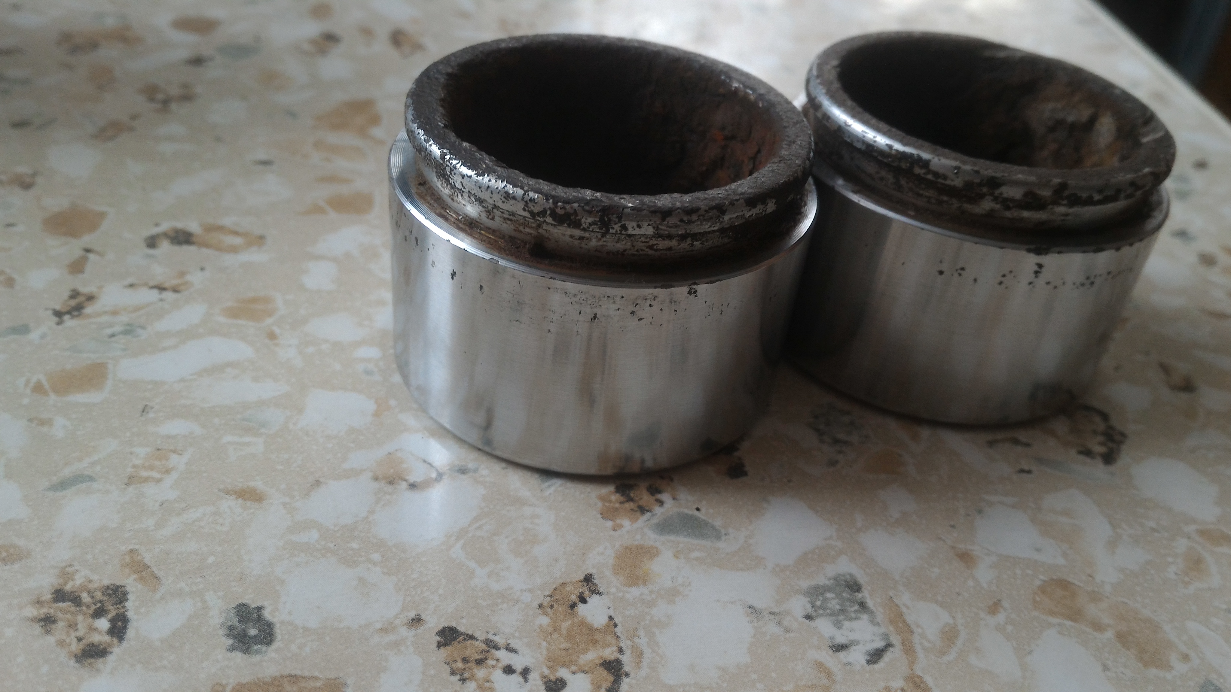

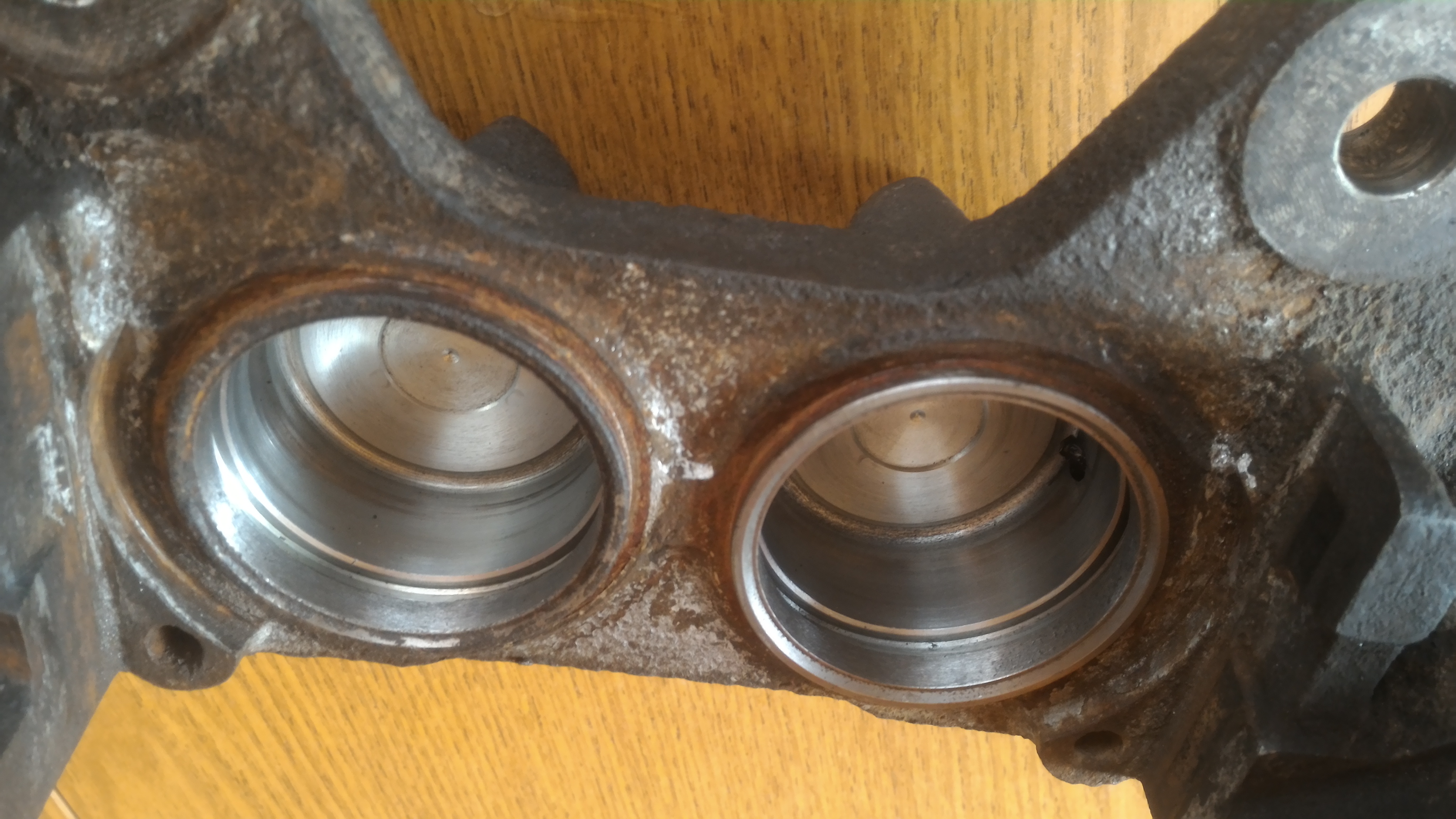

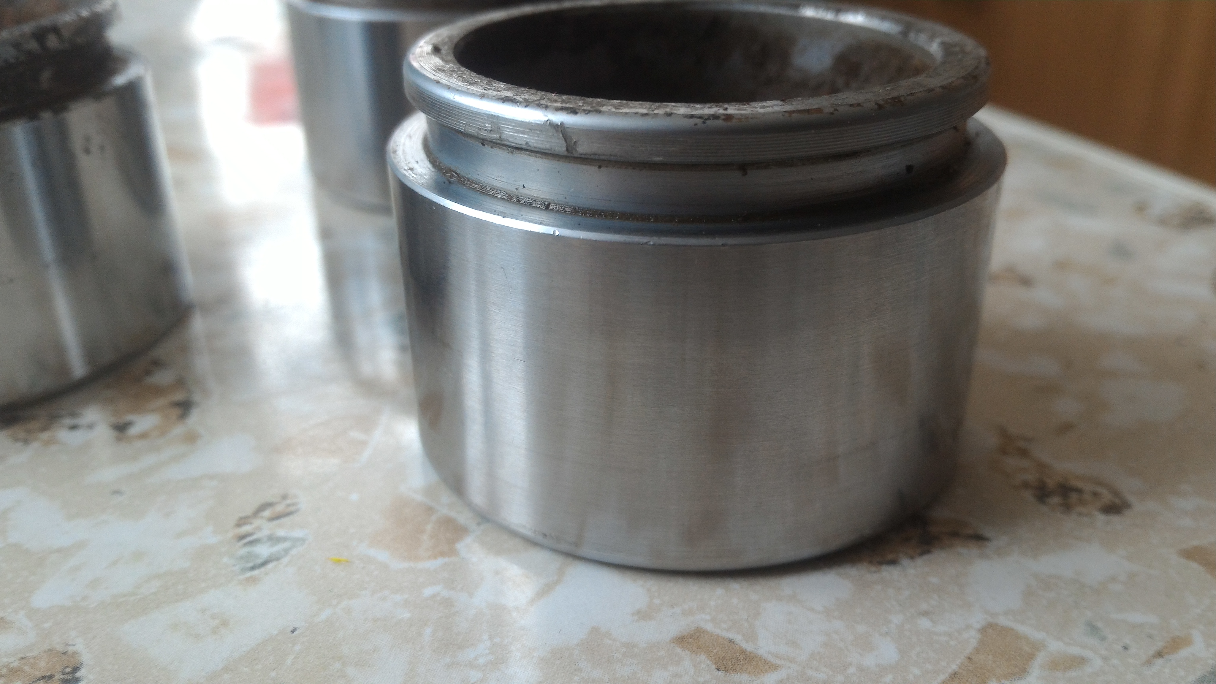

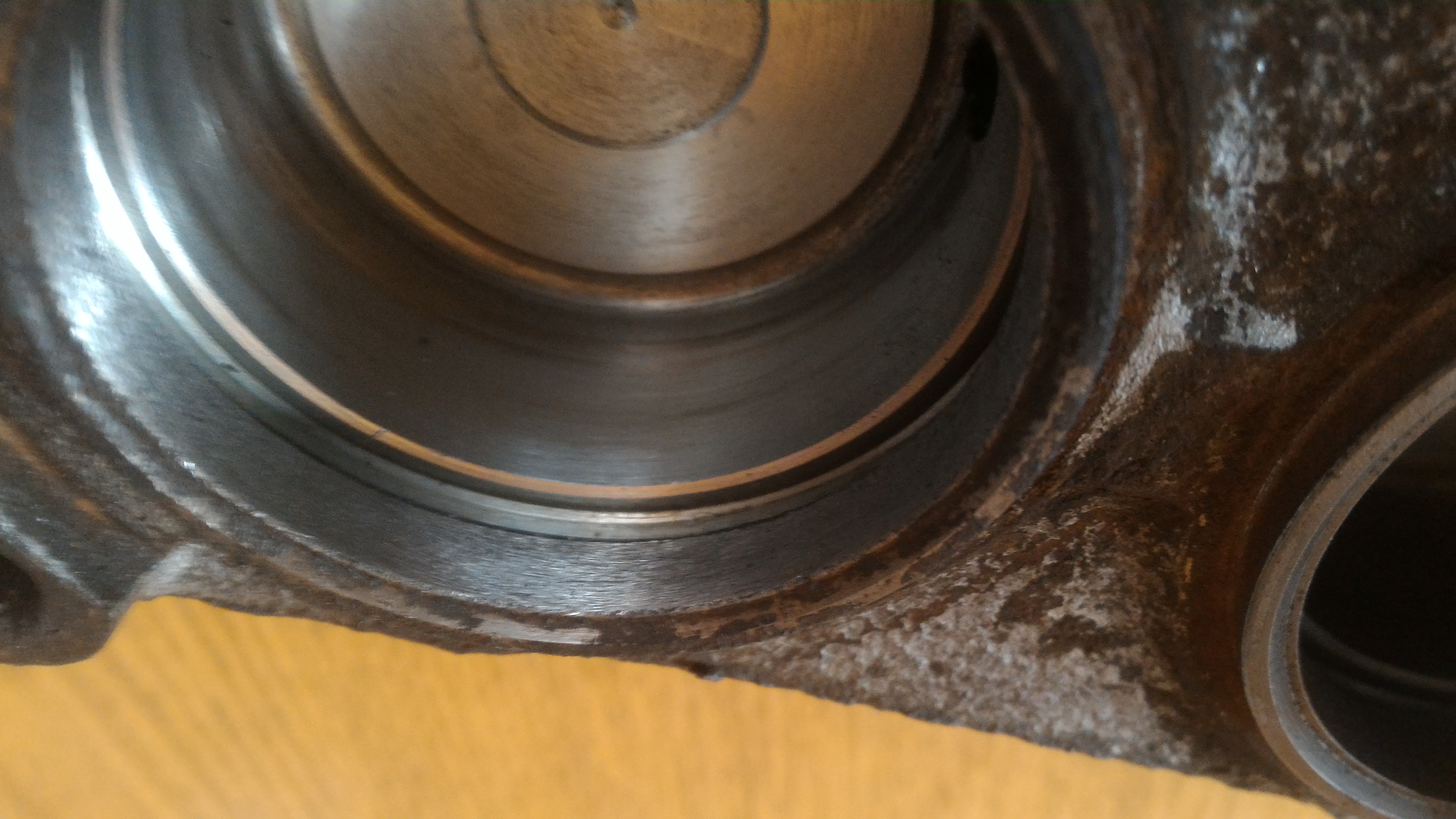

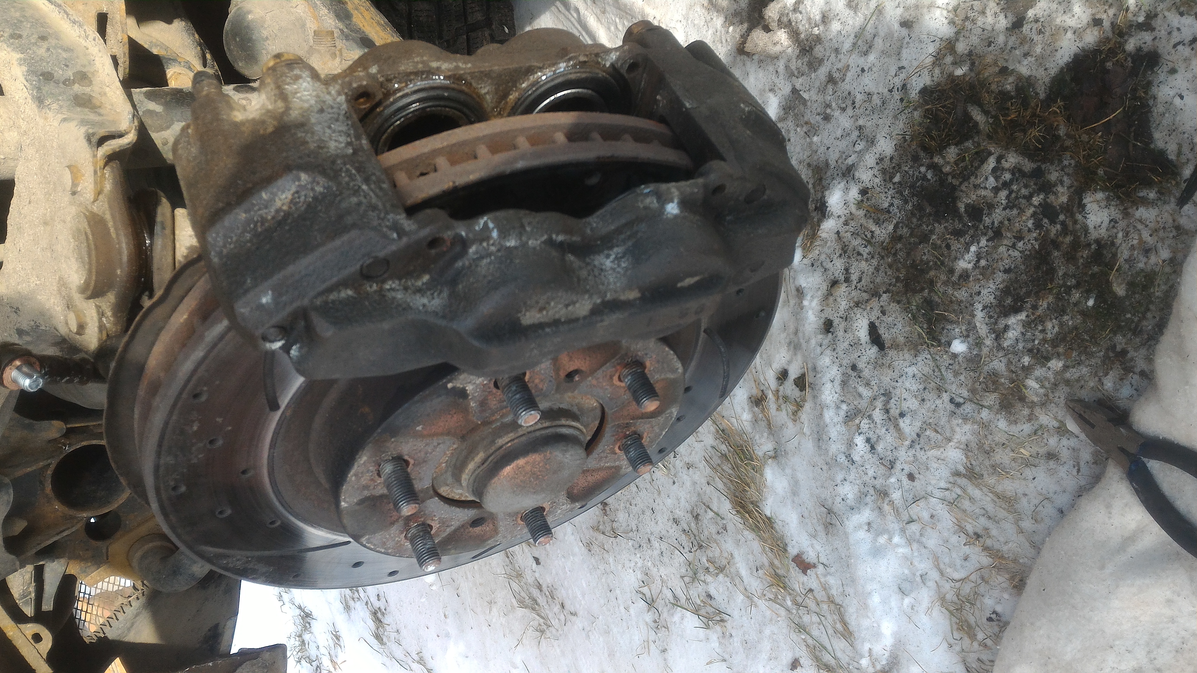

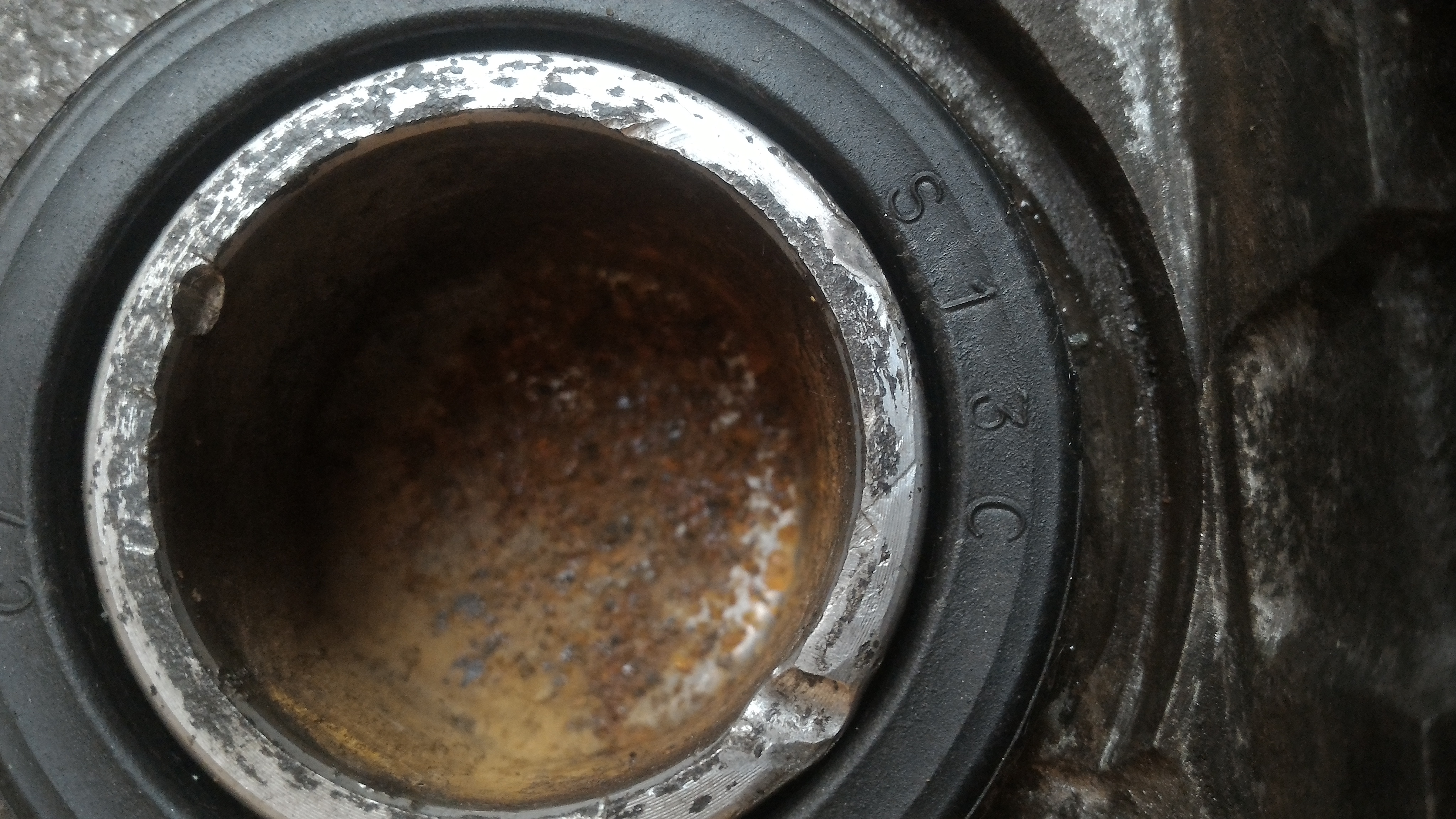

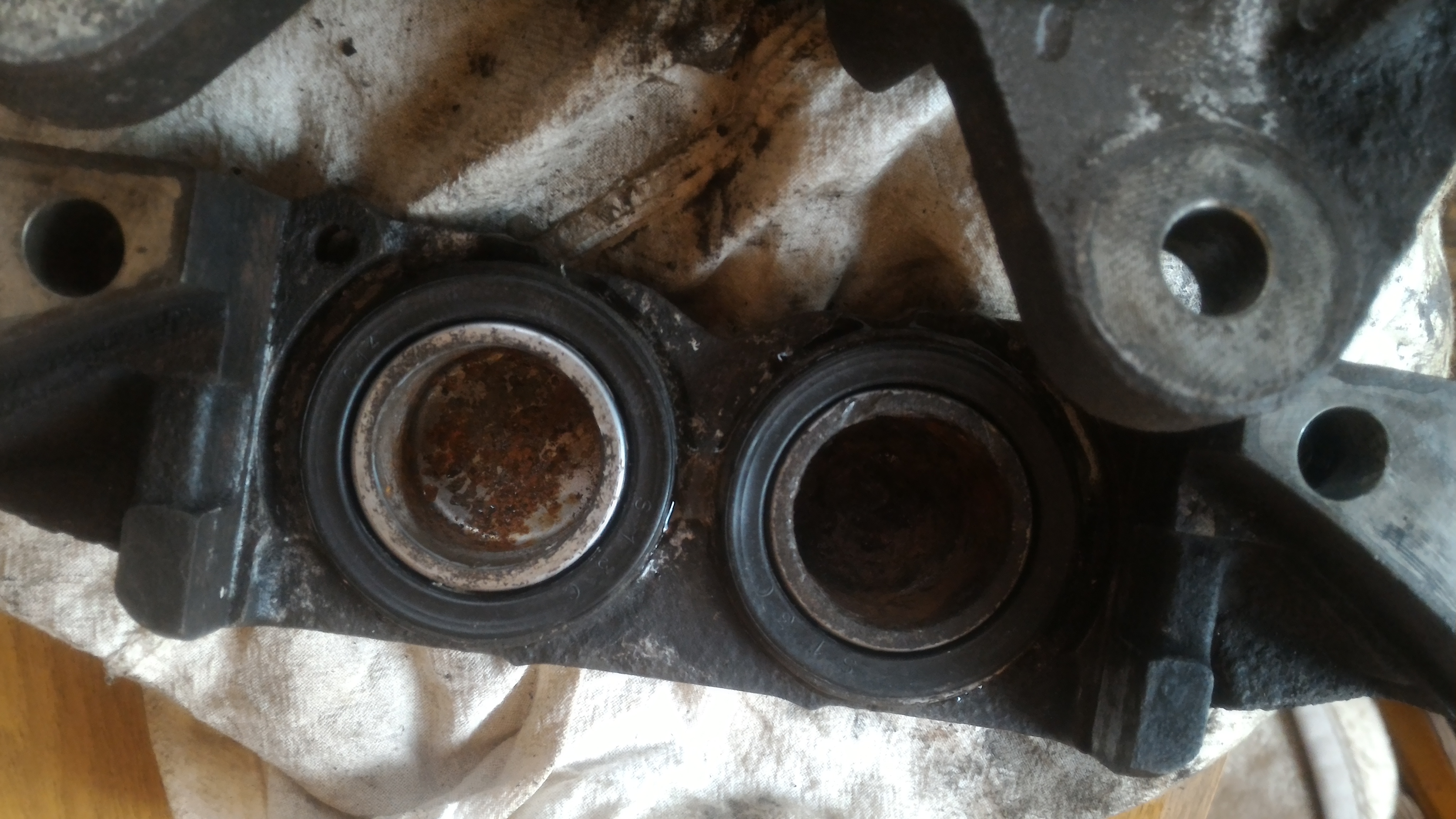

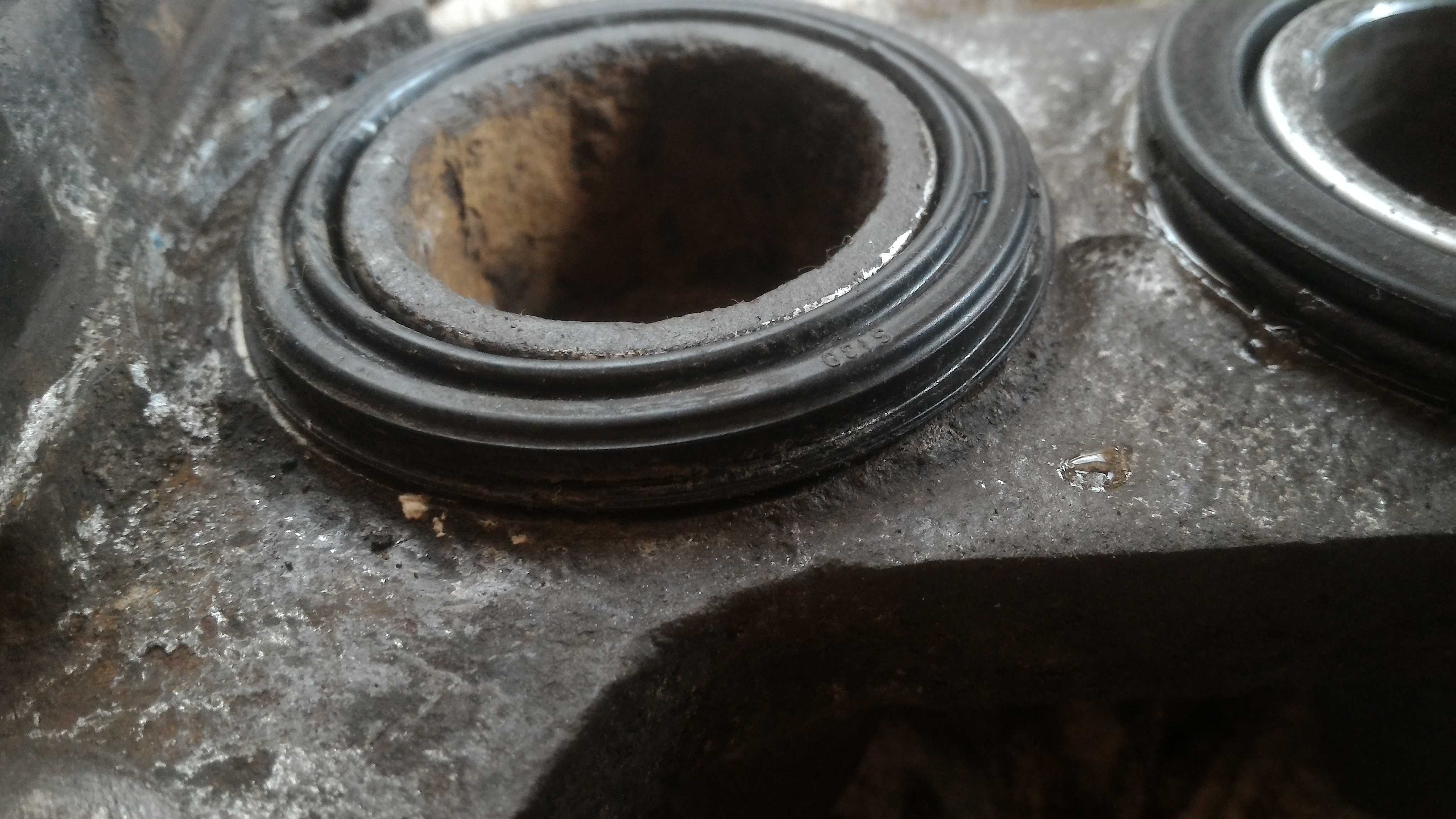

Скорее всего это переборка суппортов. Сам в праздник менял. У меня левый суппорт закис так, что диск синевой пошел. Вот небольшой отчет. Обратите внимание на пыльники поршней, они не обеспечивают нужной герметизации, поэтому влага попадает между цилиндром и поршем, все закисает. Я рекомендую нанести клей в месте контакта манжеты с суппортом. До меня в суппорта лазил какой-то му... на фото видно, что разные манжеты стоят, пружин для развода колодок нет. Делал одну сторону. Потому что времени не было. Смазку купил mc1600, но по отзывам не очень. Но выбора не было. Буду весной перебирать суппорта ещё раз, приводить все в идеал. Как видно, надо некоторые поршни менять.
