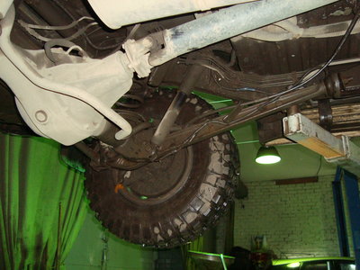

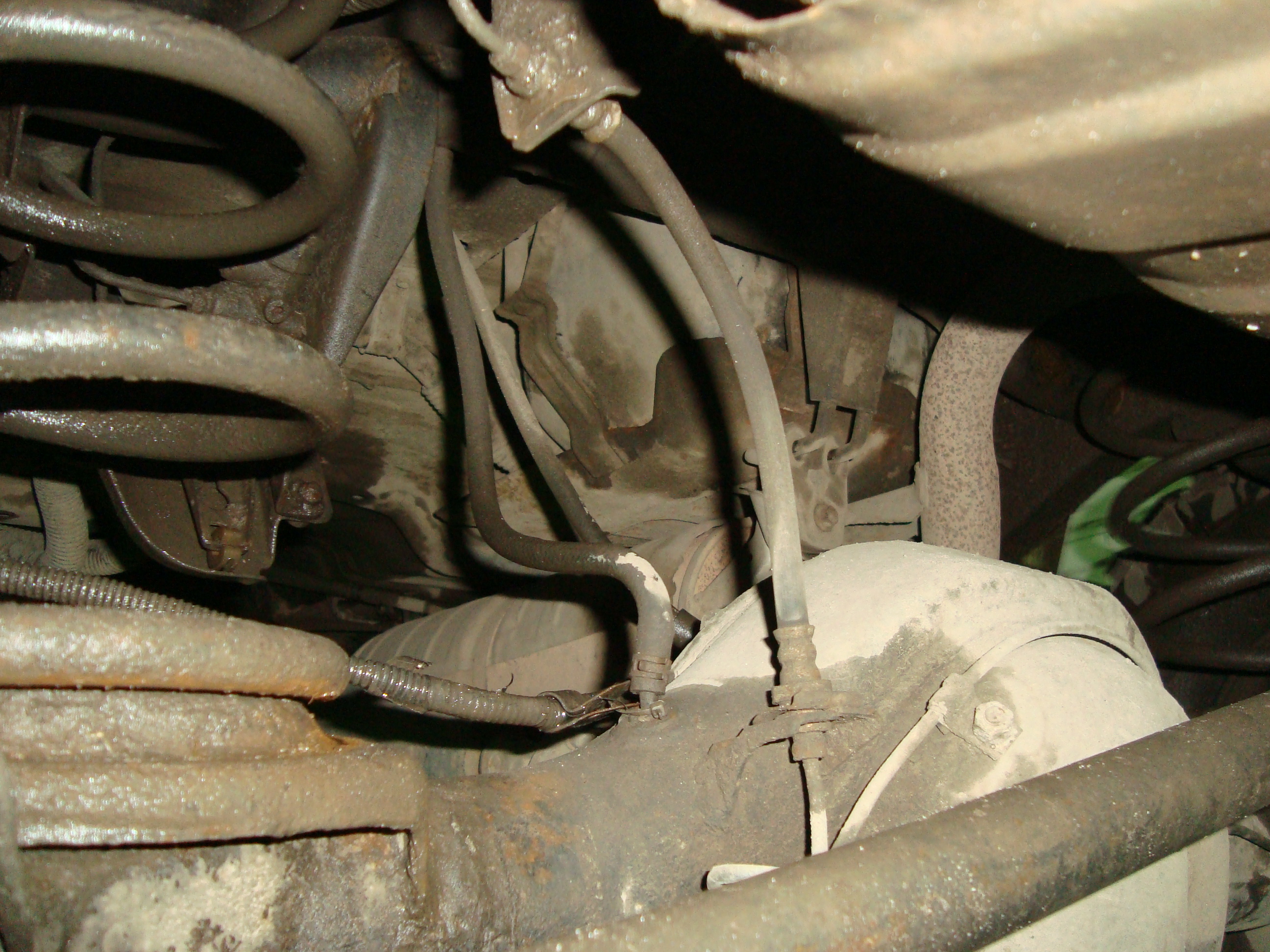

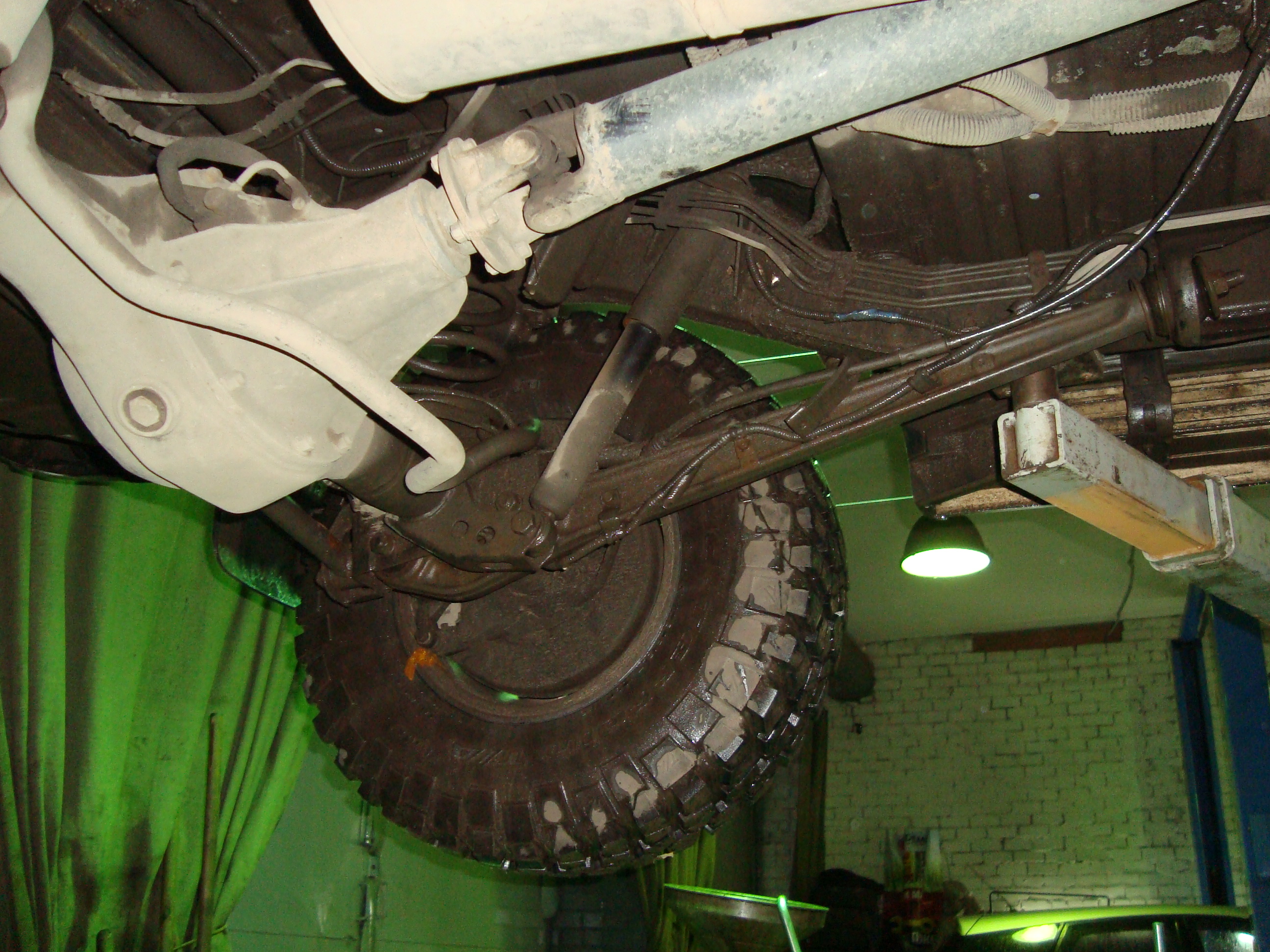

Мост с блокировкой . Но с обоих сторон стоят 80 полуоси . Как оно все работает ?

Оба колеса крутятся , когда буксуешь . А с какой стороны она короче и на сколько ?vihriy писал(а):С трудом))sdkf70 писал(а):Мост с блокировкой . Но с обоих сторон стоят 80 полуоси . Как оно все работает ?
А блокировка правда есть, или только шланг от неё? Ну и полуось, бывает, 80ю подрезают, тогда она входит в лочный редуктор . Плохо, что с другой стороны она короче получается. Но ездят...

Только фотка не та, не понятно есть лока или нету, нужно фотать переднюю правую часть редуктора.

Левая короче приблизительно на 10мм, правая, соответственно длиннее!

как работает? По трубке, что видна на последнем фото, подаётся воздух, в самом мосту происходит чудо и машина едет...

Это понятно , просто две одинаковые полуоси стоят , одна возможно пиленая , другая короче чем надо получается .Pol@ATOM писал(а):как работает? По трубке, что видна на последнем фото, подаётся воздух, в самом мосту происходит чудо и машина едет...
