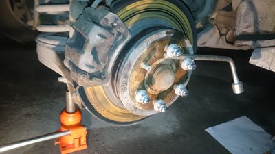

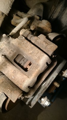

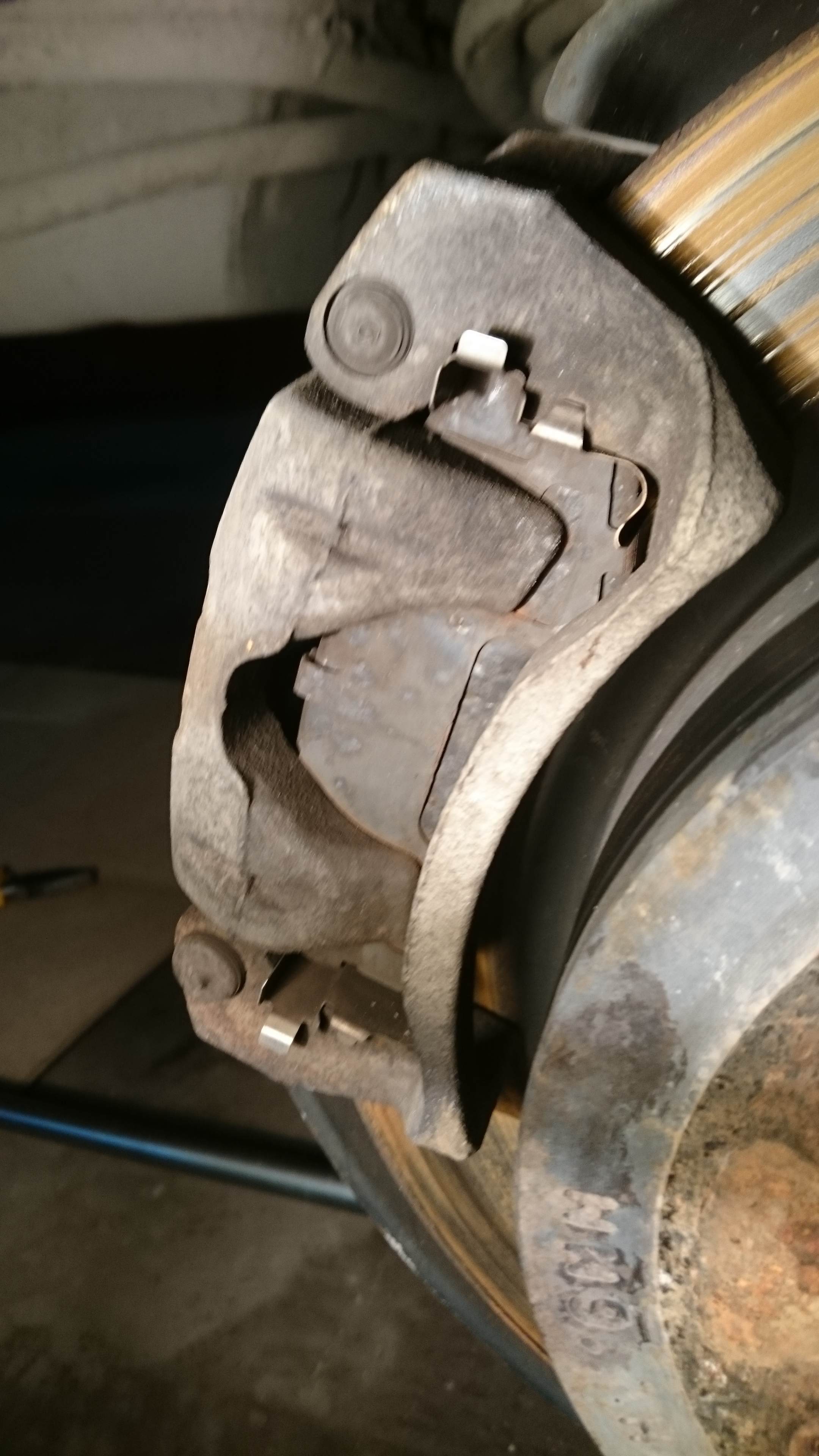

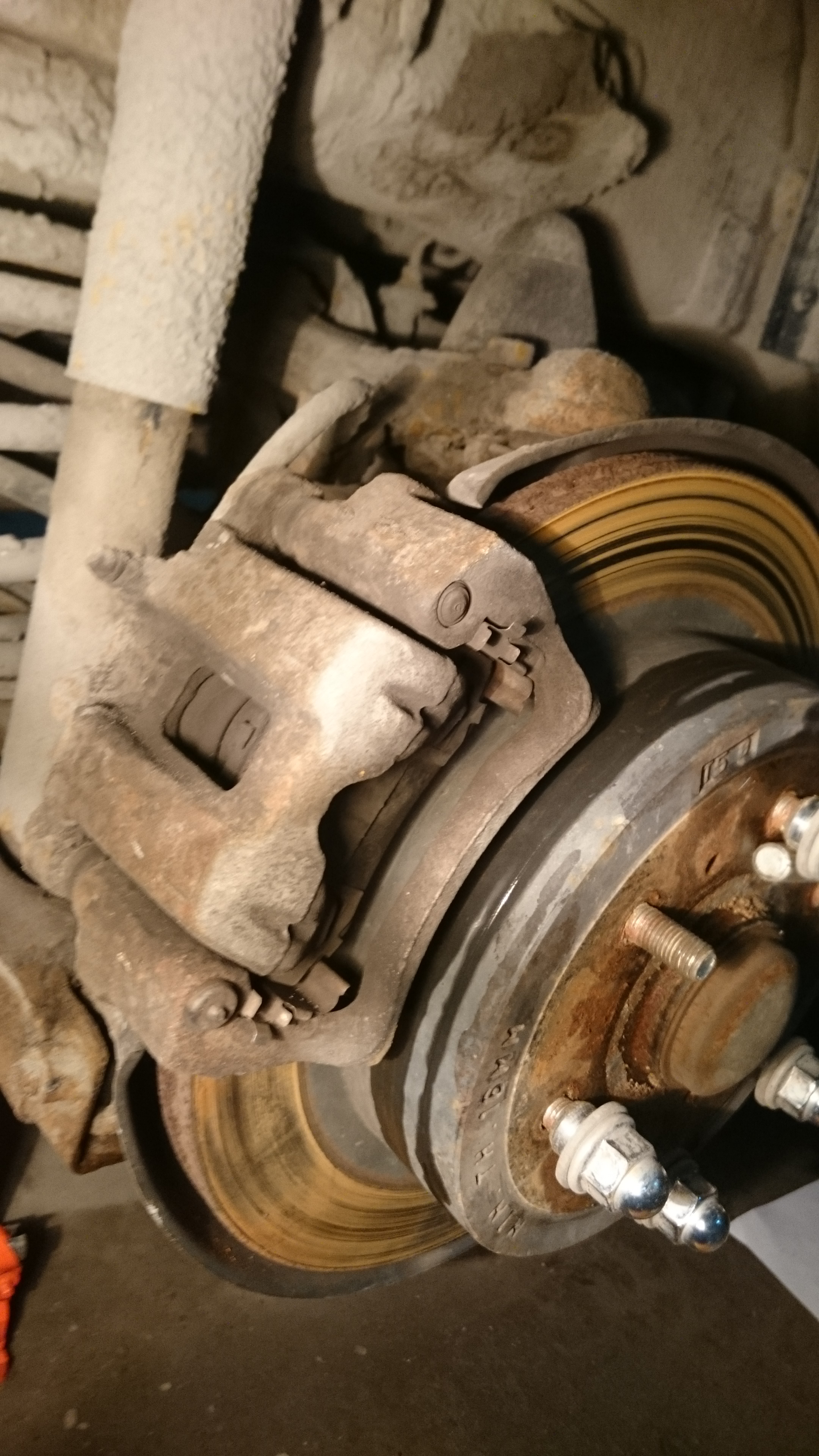

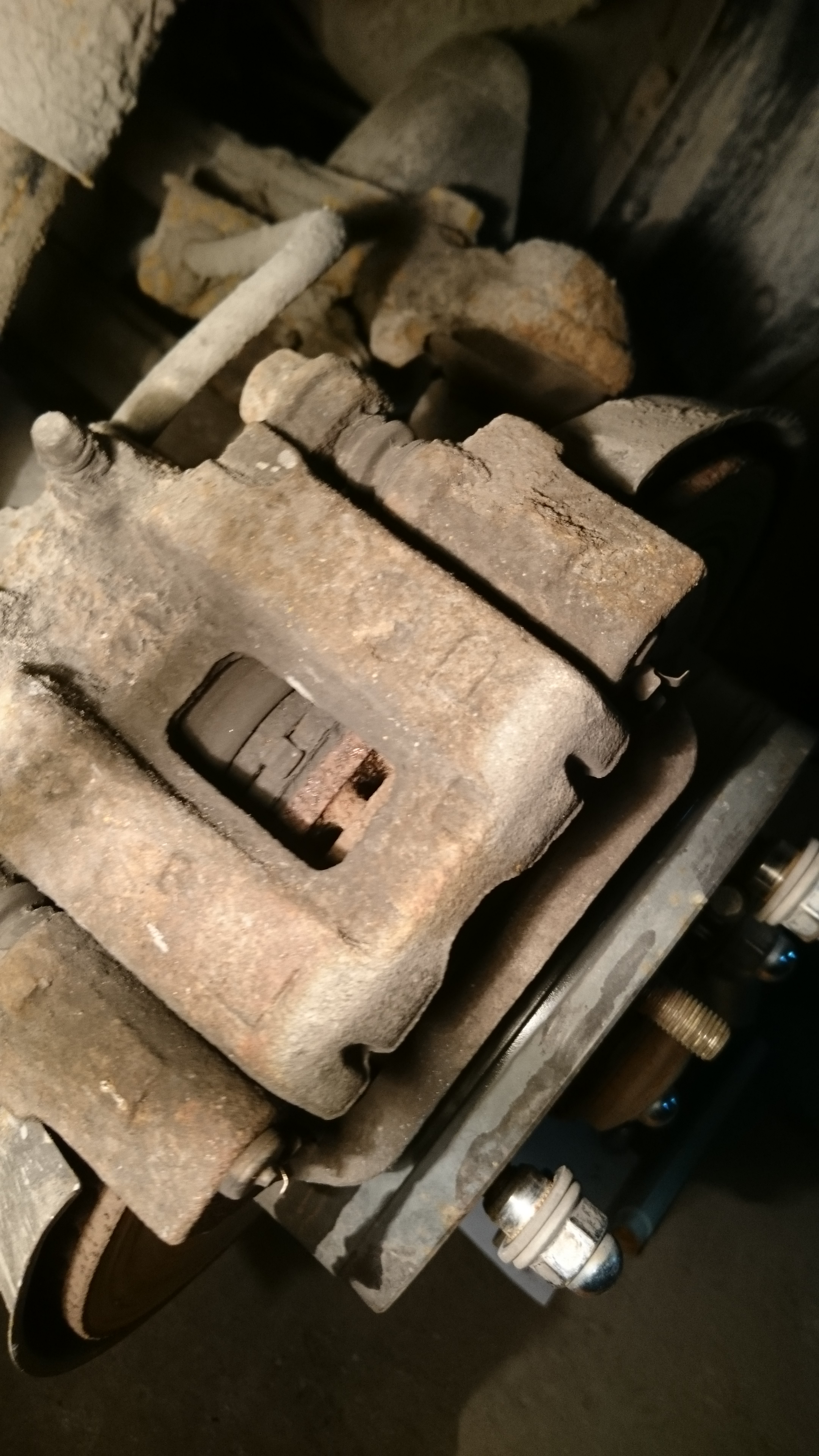

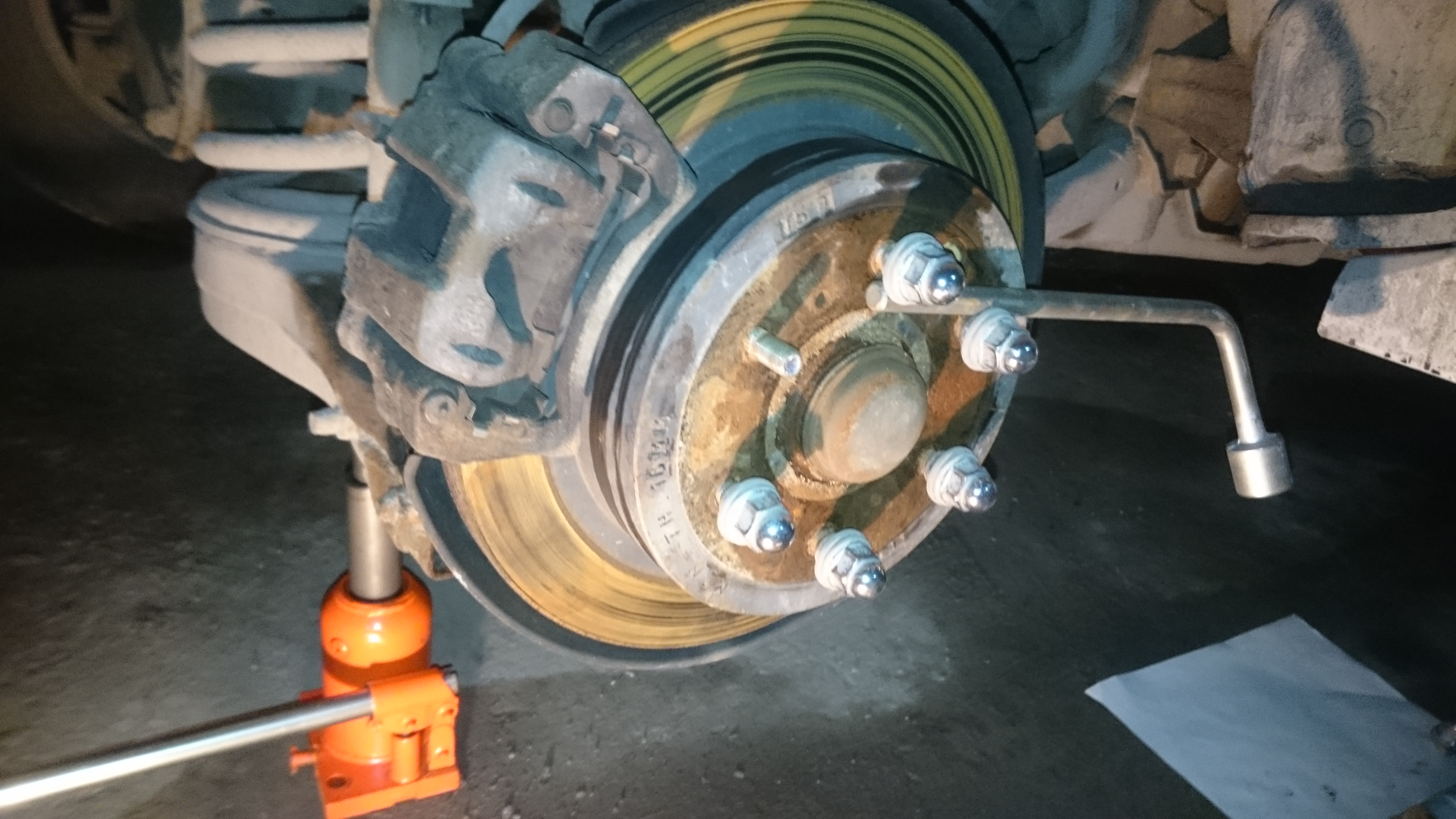

Вывесил я правое заднее колёсико покачал, никаких стуков/люфтов нет. Проворачивается (на нейтральной передаче, у меня МКПП) с боооольшим трудом слышно, как шуршат торм.накладки по диску.
Снял я колёсико осмотрел, никакого криминала не обнаружил. Тормозной диск без видимых трещин/сколов/задиров, процент износа (на глаз) в пределах допуска. Суппорт тоже вроде в норме. Колодки конечно имеют большой процент износа, но я видал и пострашней.))) Ни колодок ни рем-комплекта у меня нет поэтому скидал всё обратно пока поставлю на прикол до прихода з/частей.
Думаю подзакисли поршня ... но почему стук в такт вращения колеса так и не понял. При провороте рукой никакого стука нет. Но он и на ходу у меня проявлялся только на торможении.
Фото прикрепляю.
Вывесил задний "мост" целиком колёса стали крутиться легче, но слышу какие-то стуки , как будто шарики перекатываются. Попросил товарища покрутить колесо, сам под машину полез стуки исходят из редуктора и весьма ощутимые. Но это уже другой узел и другая тема которую сейчас открою.
Фото прикрепляю.

Полюбому суппорта на обслугу- по тормозному диску видно

Полностью согласен, Андрей! Боюсь, как бы небыло хуже, а именно необходимости замены узла.Lebed писал(а):Полюбому суппорта на обслугу- по тормозному диску видно

Забей, максимум попадёшь на проточку диска, по стуку же из трансмиссии - пас
