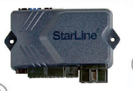

Такая проблема, хочу доделать автозапуск на NMPS своем. Сигналка Старлайн А91, устанавливалась как подарок оф. дилером Автомир в СМК. "Подарочных" денег не хвалило на инсталляцию обходчика иммобилайзера, а доплачивать я не стал. Если ключ с чипом в замке, автозапуск работает, соответственно все подключено, кроме обходчика. Обходчик планирую поставить сам. Отсюда 2 вопроса:
1. Где искать CPU блок сигналки, догадываюсь, что глубоко его прятать официалы не будут.
Вот этот: 2. Можно ли на нашей машине прописать новый чипованный ключ или метку ответчика ИММО самостоятельно, без использования MUT. Ну или может каким-нибудь бесплатным эмулятором MUT, если есть такой в природе?

Блок у тебя над ногами скорее всего. Черную пластиковую крышку открути, она на саморезах под крестовую отвертку. Через лючок предохранителей наверное не увидишь.
