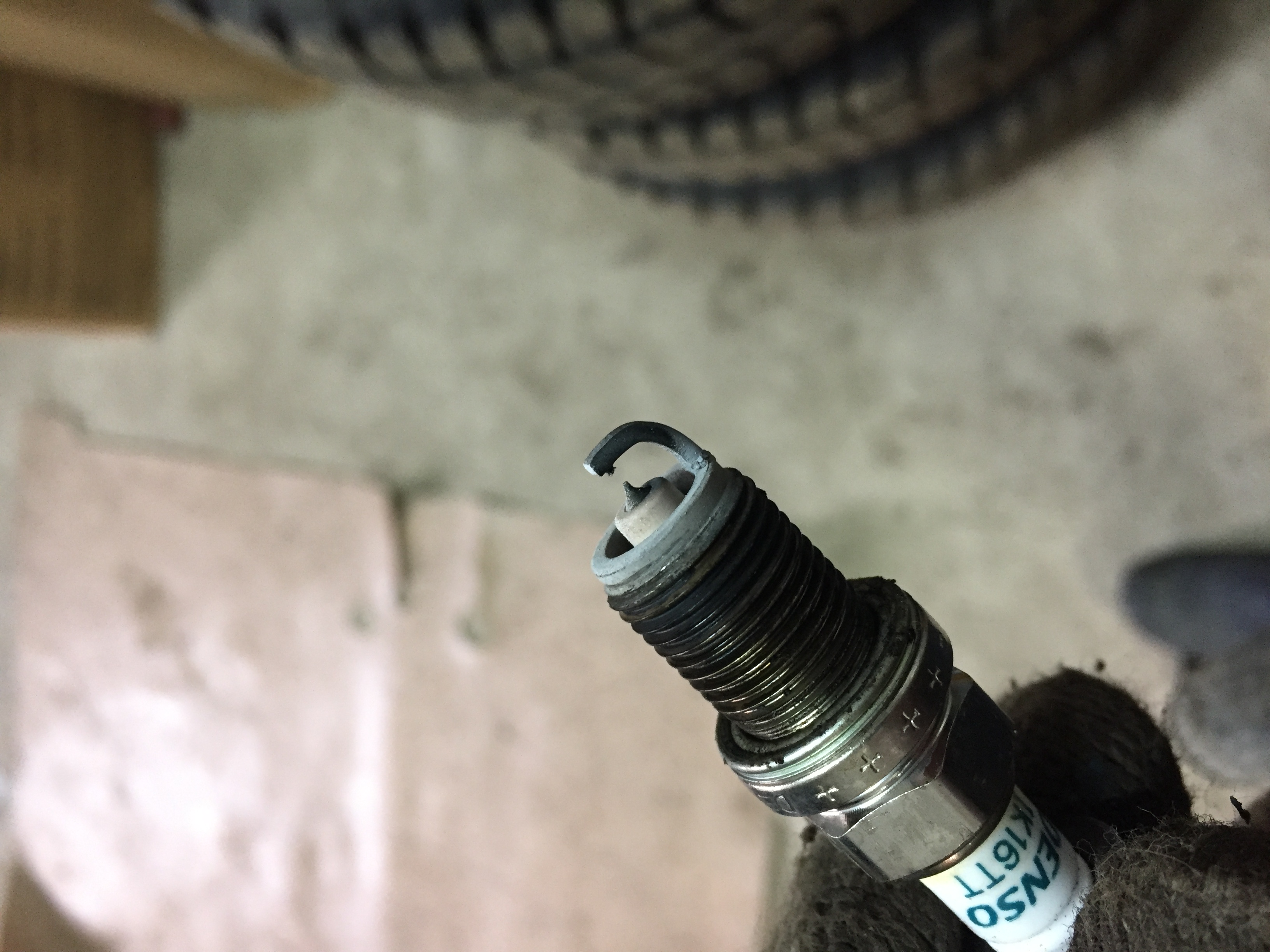

Опять вчера полдня катался с ошибкой, потом прошло. Когда горит ошибка на газ полностью не переходит. Выкрутил свечу первого цилиндра
