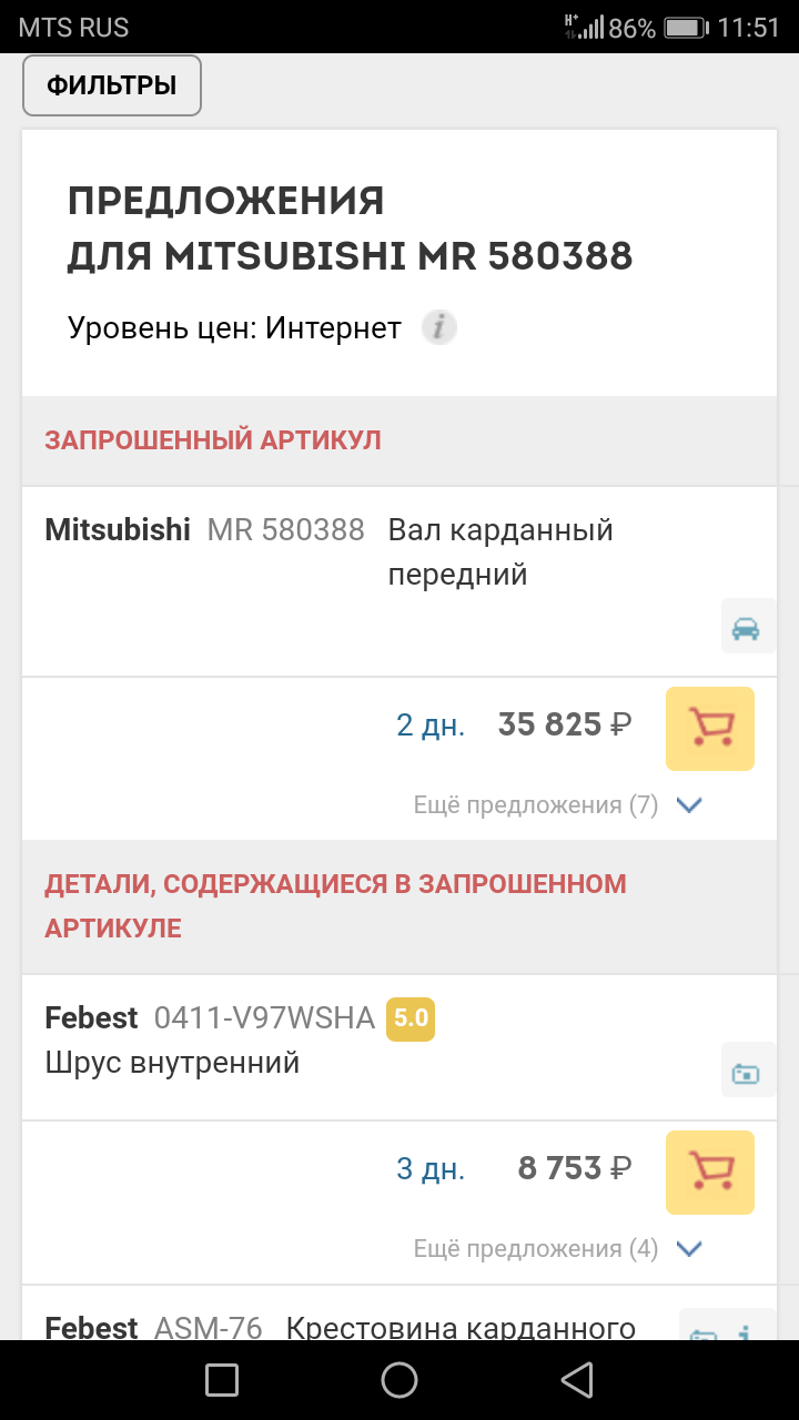

Если шрус отдельно не меняется то почему он продаётся отдельно?

Так неоригинал же продается. Это как с рычагами передними - теоретически можно перепрессовать сайлентблоки. Но по задумке Мицу делать это не надо, надо купить рычаг в сборе. Продавцы запчастей и покупатели с этим не согласны, поэтому продаются неоригинальные сайлентблоки.

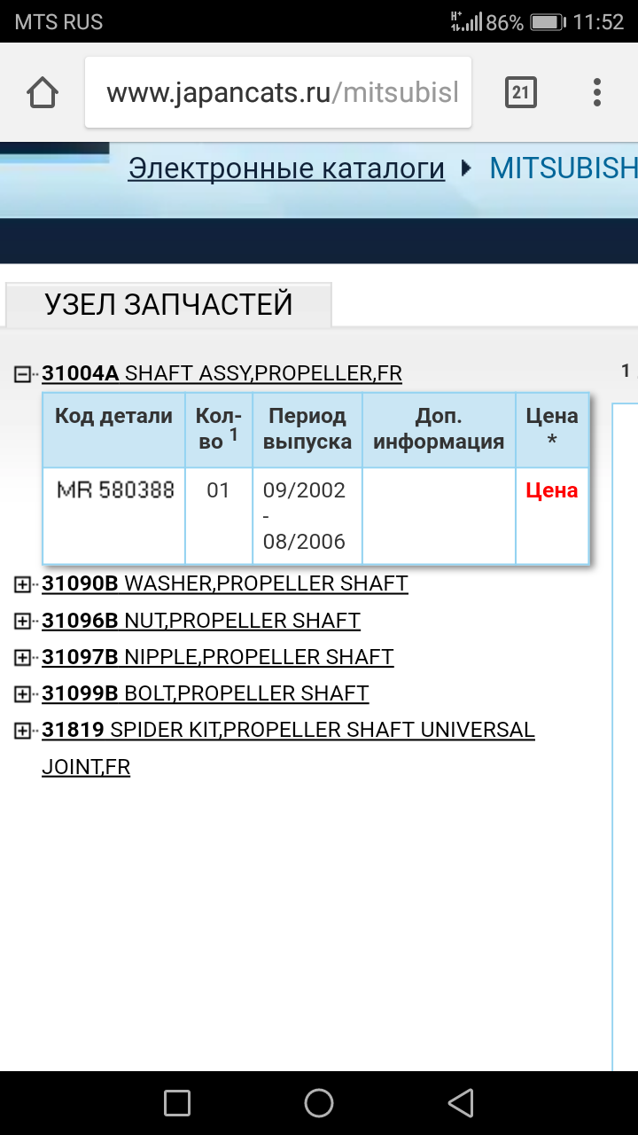

Целая тема же этому посвящена, с фото и описанием. Да и шрус этот, один единственный в аналогах и тот, к сожалению фебест :*PARDON*:

А что, есть новый шрус на кардан для п3 или разборный для делики? Почему тогда остальные не срезают болгаркой старый и не ставят новый = может быть потому что Нового нет?! :*WRITE*:
У меня пока лежит запасной кардан от п2 v45w a/t на крестовинах.
Или Вы про это Mitsubishi MB 919118 Вилка карданного шарнира? -Которая с 1994 года ставится на Митсубиси, стоимостью примерно 7000руб.?
