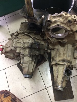

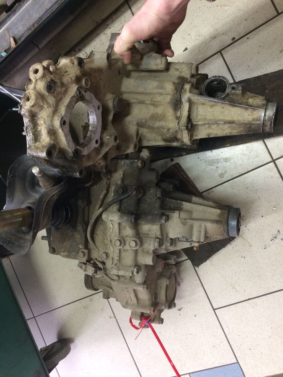

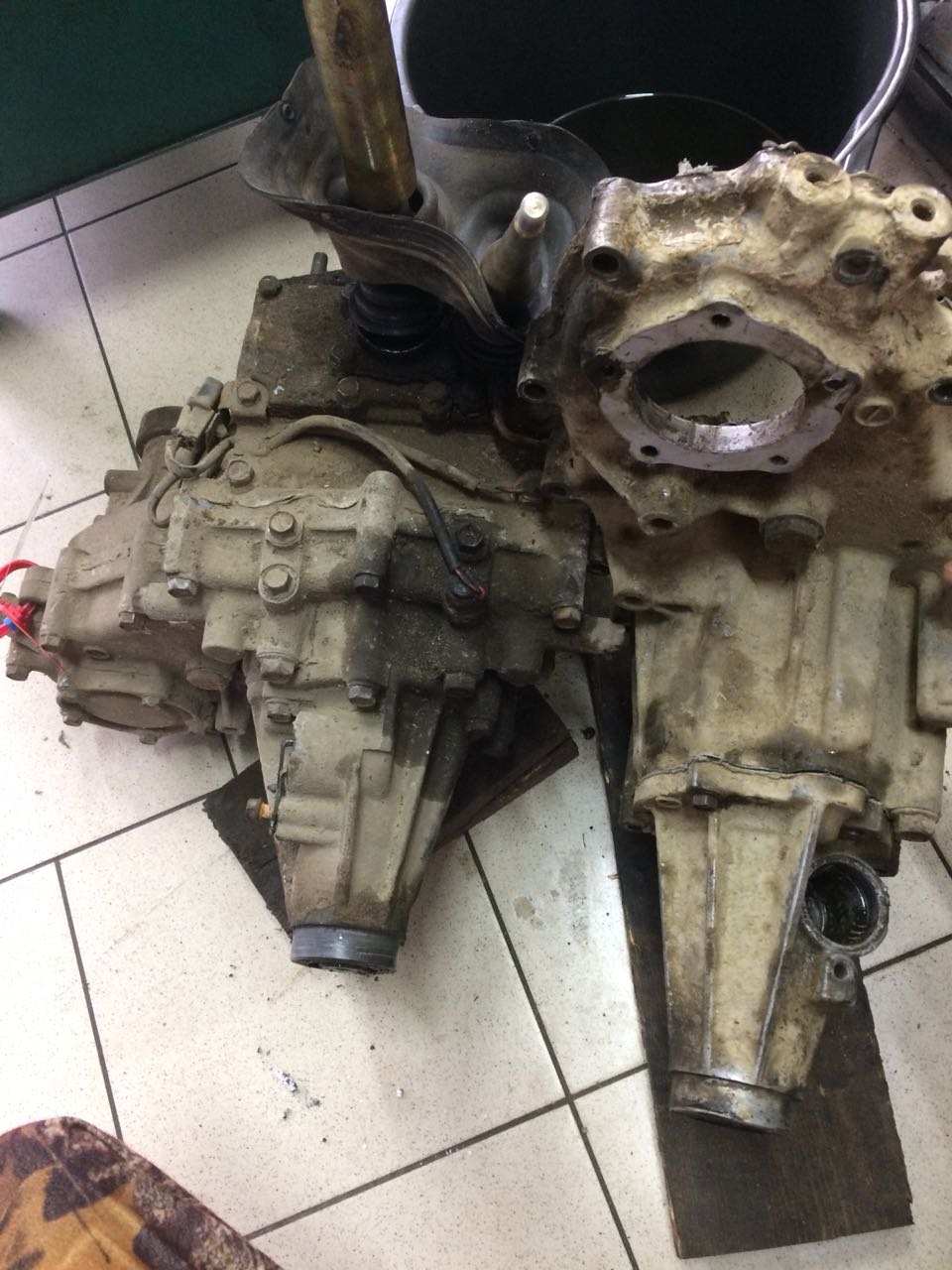

Всем привет, сильно не пинайте это первая тема.
И так, уложил раздатку на МП2 была супер селект, макстера сказали что проще купить бу, долго искал, нашел, купил.
Пришедшая раздатка оказалась короче на 7см., у нее так же как и на моей 5 положений.
МП2 1993 г.в. раздатка супер селект, МКПП, 5-ти дверный, АРАБ, двигатель 3 литра бензин,6g72, Номер кузова DONV430PJ00787, VIN отсутствует.

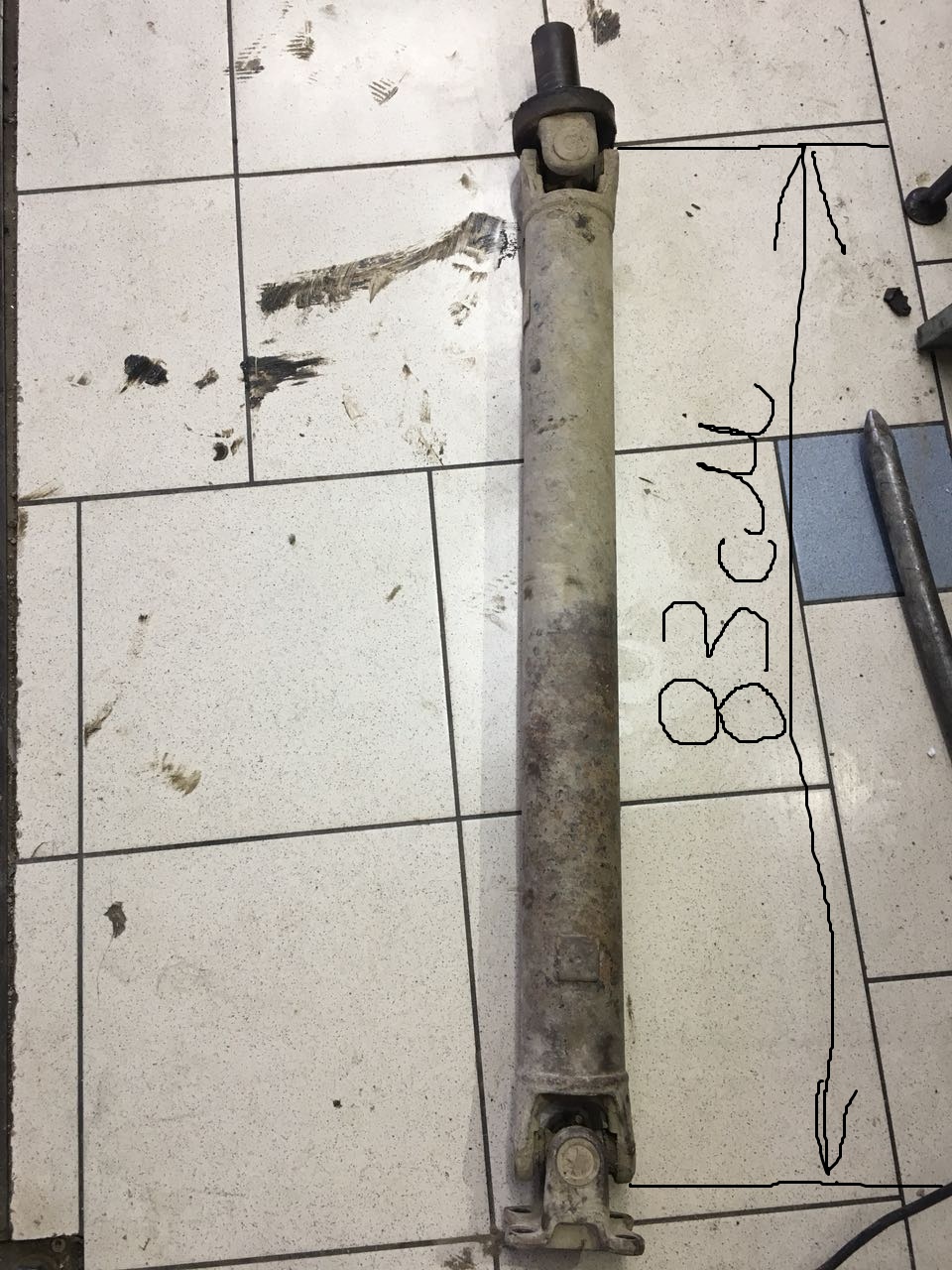

теперь ищу задний кардан на 7см длинее, свой померил от уха до уха 83см, получается нужен кардан от уха до уха 90см (бывают такие? может с парт тайма).

Не таких не бывает

что то все молчат. подскажите знающие, диаметр ушей на задних карданах от малой раздатки СС и большой раздатки СС разный ? взаимозаменяемый ?

диаметр крестовин заднего кардана 30

алексей - Маленький Мук писал(а):диаметр крестовин заднего кардана 30
т.е. крестовины на карданах одинаковые от малых и больших раздаток СС и парт тайм ?

Не на больших и малых есть разница( в длине крестовин) и самого хвоста и фланца и это не тот случай как у тебя(короткая и длинная) большая и малая это ваще разные раздатки( 2.5-3 и 2.8,3.5)

Чёт пришедшая раздатка ни разу на СС не похожа :*NO*:

Pushkin писал(а):Чёт пришедшая раздатка ни разу на СС не похожа :*NO*:
не похож, но у нее 5 положений как и на моей
