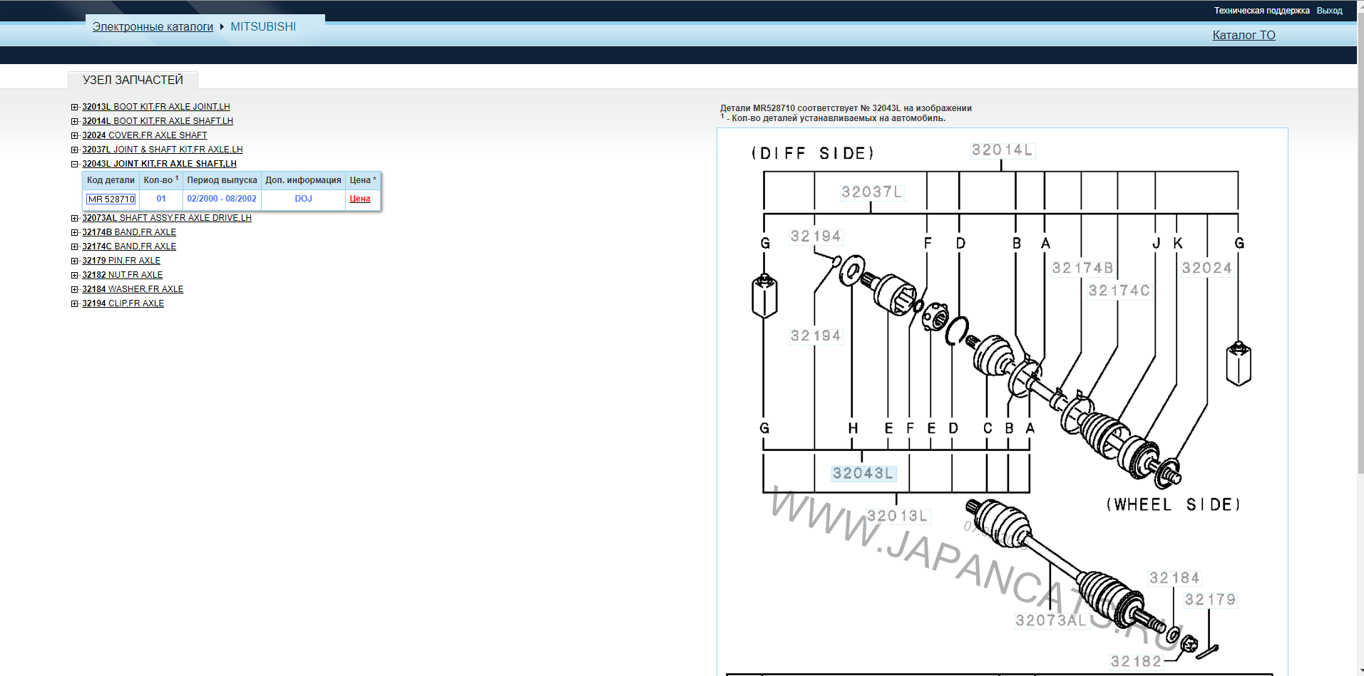

Срочно нужен совет. Захрустел передний левый внутренний шрус. Может кто знает его номер а то не хочется весь привод в зборе покупать. Автомобиль монтеро 3 2004 год АКПП двиг. 3.8 заранее спасибо.
Simply Man
Сообщения: 291
Зарегистрирован: 07 апр 2016, 08:04
Мой автомобиль(и):: Montero 3 Limited 2000
Откуда: Пермь
Благодарил (а): 12 раз
Поблагодарили: 34 раза
Re: Внутренний ШРУС
Сообщение Simply Man »
MR528710 и аналоги

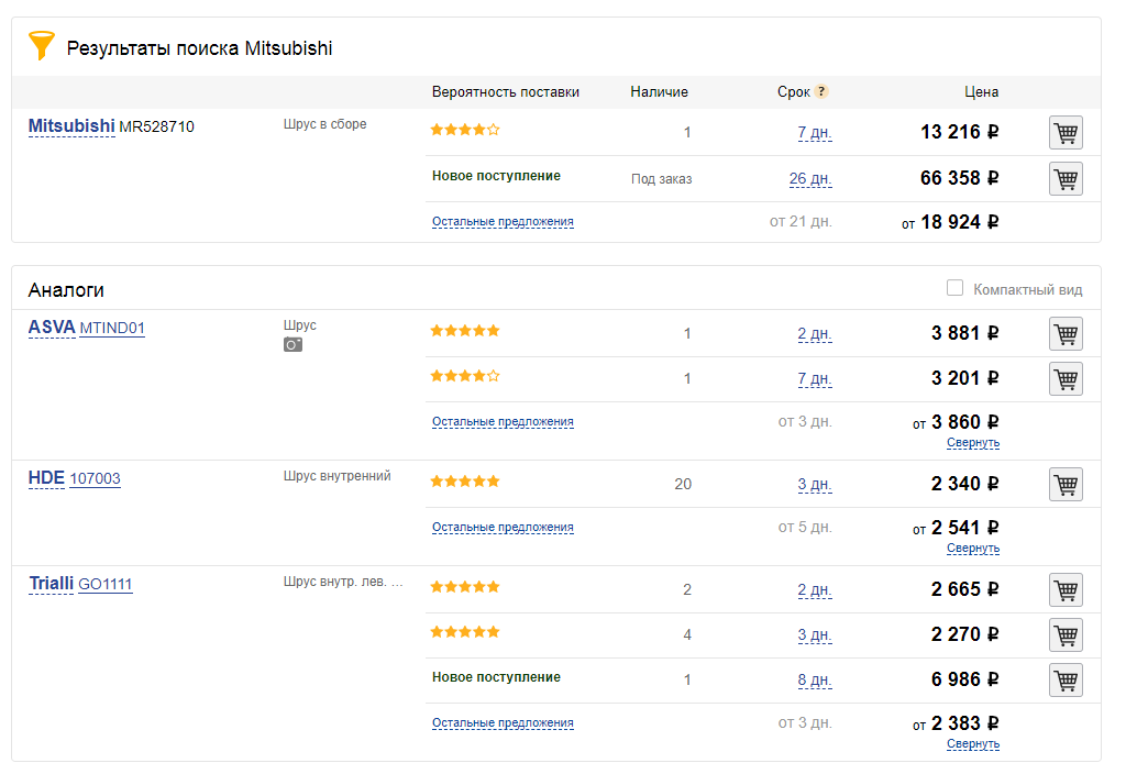

Спасибо. Поеду покупать
Анатолий Дмитриевич
Сообщения: 10210
Откуда: Тверь
Поблагодарили: 84 раза
Re: Внутренний ШРУС
Андрей Волгоград писал(а):Поеду покупать
::-D: За 13-ть тыр ?! Может лучше Б/У с распила-без-пробега ???

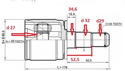

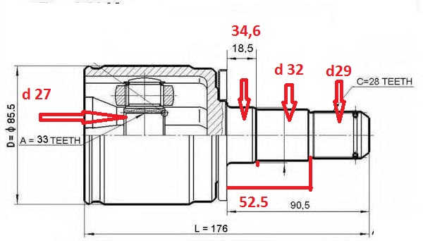

Добрый день у кого есть б/у внутренний оригинальный Шрус MR528710 интересуют размеры, нашел аналог хочу сравнить параметры прежде чем ставить. На картинке во вложении интересующие размеры указаны красным цветом. Спасибо.

Народ, какая разница в каталожных номерах шрусов на 28 и 25 шлицов?

Нужен такой-же ШРУС как на картинке
