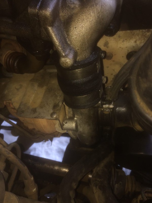

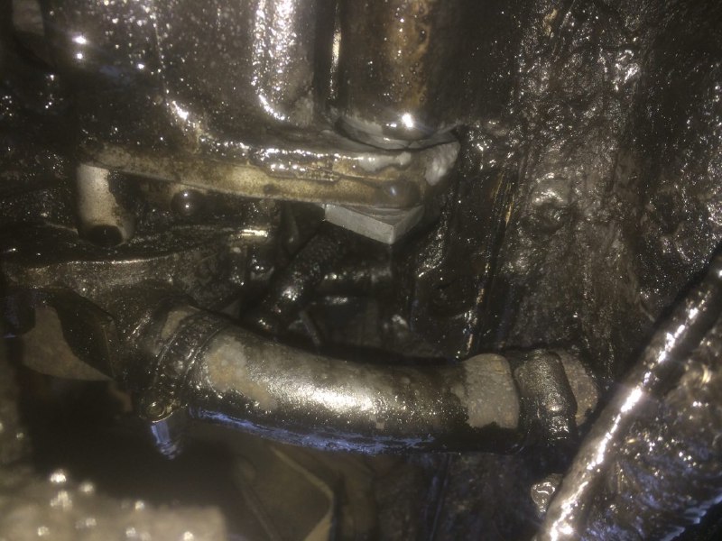

Возникает течь масла при "глушении" авто (с правой стороны) , причем во время езды , работы двигателя на холостых течи нет , она возникает только как заглушиш авто и всегда это 25-30 грамм масла (замеряли) и затем прекращает течь.
Клапаная крышка сухая .
На турбине патрубок в масле.
Лицевая часть генератора в масле.
Сальники балансиров сухие .
Под крышкой ГРМ все сухо.
Фото чуть по позже прикреплю так как телефон здох.
Может у кого была такая проблема ?
