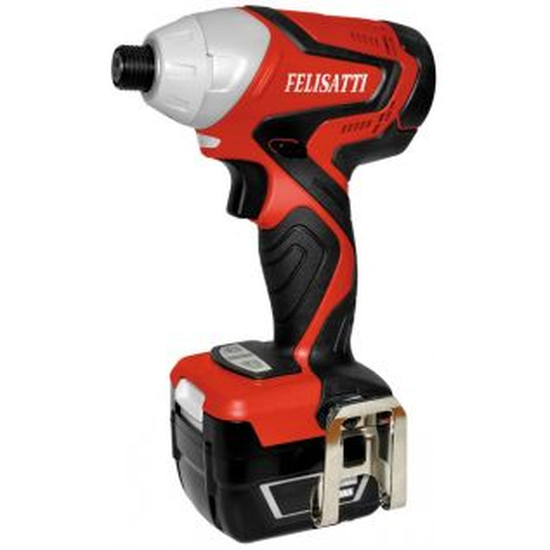

Смотря для чего?Если крутить именно саморезы на даче то только ШУРУПОВЁРТ!!!!!
Если сверлить+саморезы крутить то аккумуляторную дрель,вольтаж 14,АКБ Литий.
Перепробовал много чео,Макита,Бш,Дэвольт,АеГ хорош!!!!Но остановился на ....Настоящий Испанец(их Интерскол прикупил)как же он крутит.....охохохо!!!!Саморезы 200х7 в сухое бревно как гвоздь в масло влетают,он ударный,патрон именно под биту,без всякой универсальности,2акб в комплекте,никакого Китая!!!!!а ценник...приятнее именитых в 2раза.
