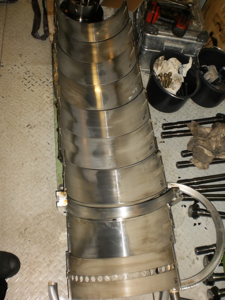

Да чо там думать?
Достаём и любуемся сколь влезет
Лутшего АНАЛиза не придумано ишо
